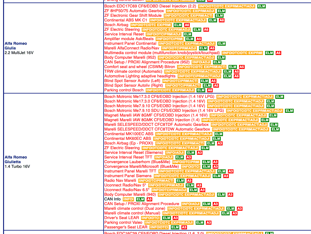

sei sicuro che il body è su 6 e 14? su Giulietta è su 1 e 9. se fosse su 6 e 14 non servirebbero adattatori. per il tester originale comunque non è un problema switcha in automatico i pin dell'interfaccia.
Si sicuro, per Giulietta effettivamente serve l'adattatore, per Giulia no.
Cioè, quando esegui la procedura ad un certo punto ti esce il messaggio di scollegare l'interfaccia e cambiare adattatore? Io ho provato in modalità simulazione ma non mi è uscito nessun messaggio...
Esatto, quando è necessario ti dice di installare l'adattatore richiesto. In simulazione tutto ciò non avviene.
Visto che l'hai fatto mi fido.... questa non la sapevo :oops:
@GMG
Reactions: rickrd e GMG
Allineamento mette in connessione tt le centraline e per quelle del abs e body ci vogliono cavi rosso e giallo quindi in teoria ci vogliono cavi quando te li chiede. Su Giulia si entra quasi ovunque con solo interfaccia senza cavi non so avranno cambiato qualcosa comunque non ho mai fatto un allineamento è mai fatto una Giulia quindi non so
Confermo che per fare l'allineamento su Giulia bisogna inserire gli adattatori blu e grigio durante l'allineamento, quando li richiede MES.
