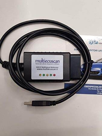

Uso la USB presa da OBDSPECIALIST (quella originale in teoria).
Ho anche provato con OBDLINK LX (quella verde) che uso sempre con ALFADPF, ma è troppo lenta e l'allineamento proxy mi da già errore senza adattatori.
Strano! Io con la, pur ottima, OBDLink LX non riuscivo ad allineare, ma con la USB di OBDSpecialist, questa per capirci 51XDjoJhKFL._SY450_.jpg
ci sono riuscito al primo colpo.
Hai controllato bene i settaggi sulla velocità dell'interfaccia su MES?
Esatto, con la obdlink lx non riesco a fare niente, mentre con quella usb (che è come la tua) riesco a fare l'allinemanto fino a quando mi dice di mettere il blu e il grigio, e a quel punto mi esce l'errore timeout.
Il test connessione mi fa a buon fine.
A questo punto aspetto i connettori nuovi e poi riprendo il post.
io acquistato due interfacce da odb specialist e con nessuna delle due mi fa allineamento mentre con una cinese acquistata 10 anni fa mi funziona tutto, anche se spesi di più che da odbspecialist, per la cronaca sono semplici elm327 modificati
