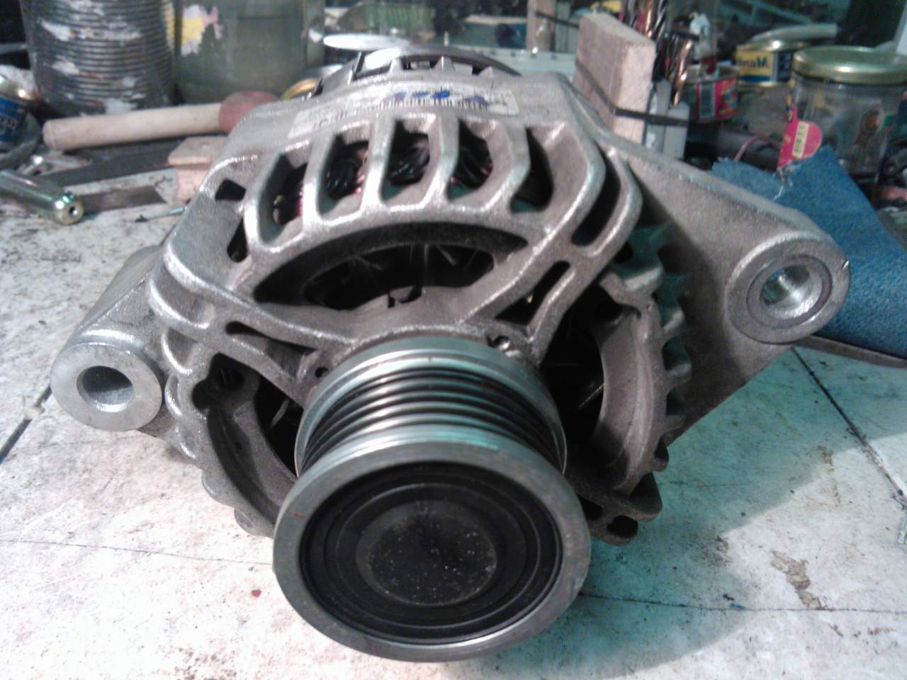

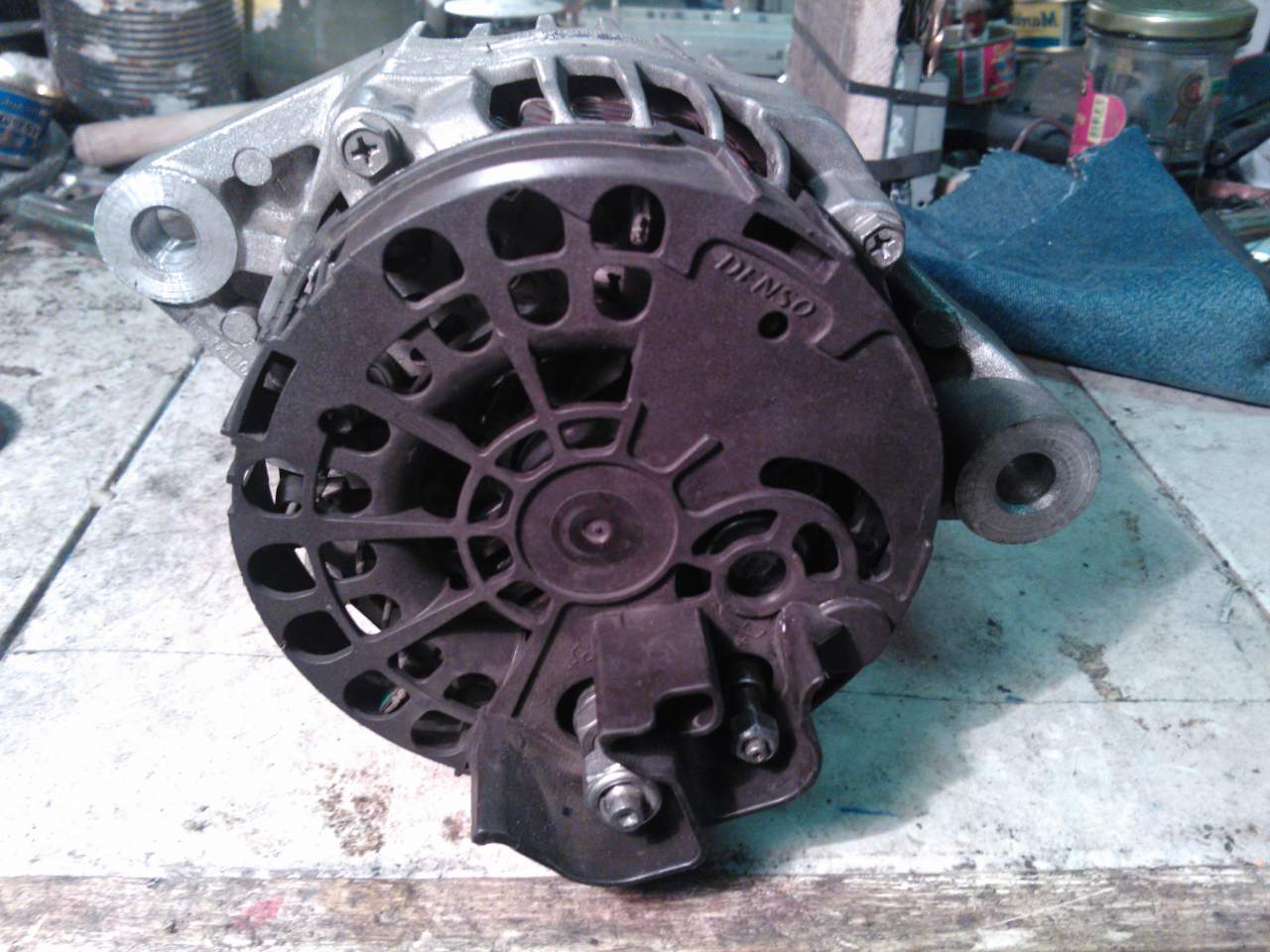

io ho' il 1,9 150cv sportwagon del 2008 l'alternatore è di 100ampere.l'ho' smontato di persona per cambiare le spazzole. WP_000967.jpgWP_000968.jpg
