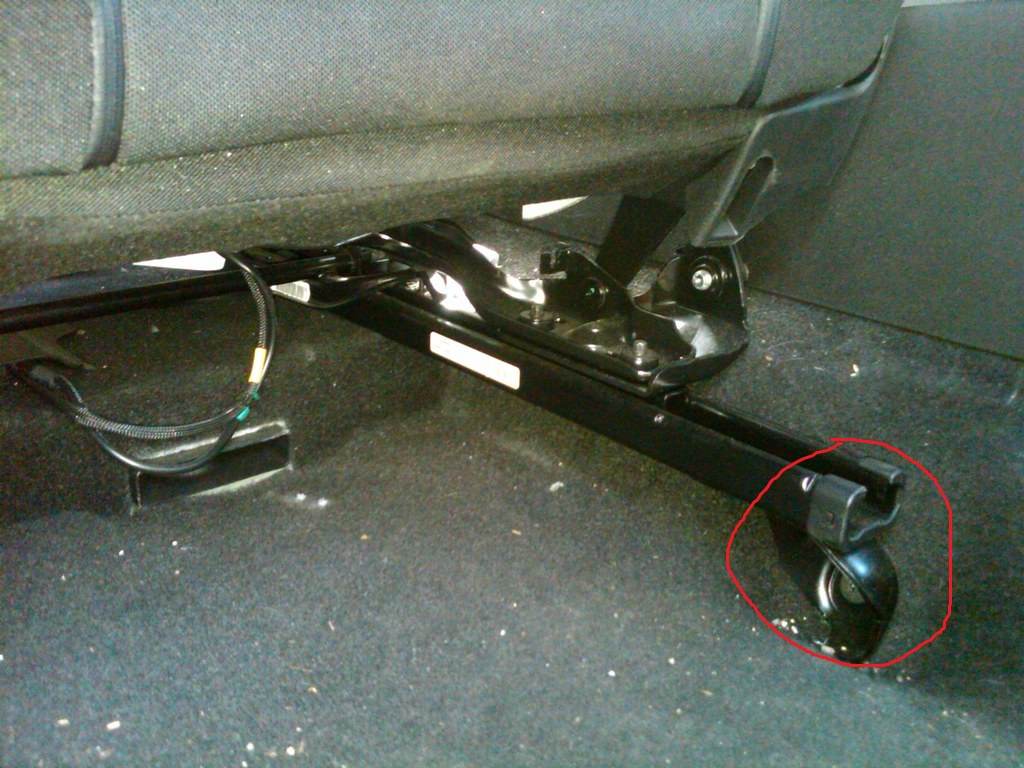

foto trovata sul web..... come fare ad alzare questo bullone???

Allora , io ho fatto in questo modo: 3 piccoli cuscinetti usati diametro 25 o 30 , dovrei misurarli, alti 12 mm e sostituzione viti torx uguali ma più lunghe....;) quello indicato in foto non l'ho toccato e non si nota nulla...:Dcerto non puoi alzare di 20-25 mm:p
come non l'hai toccato..... come hai fatto a mettere solo 3 rialzi? quello in foto ha la vite orizzontale, gli altri 3 verticali......
