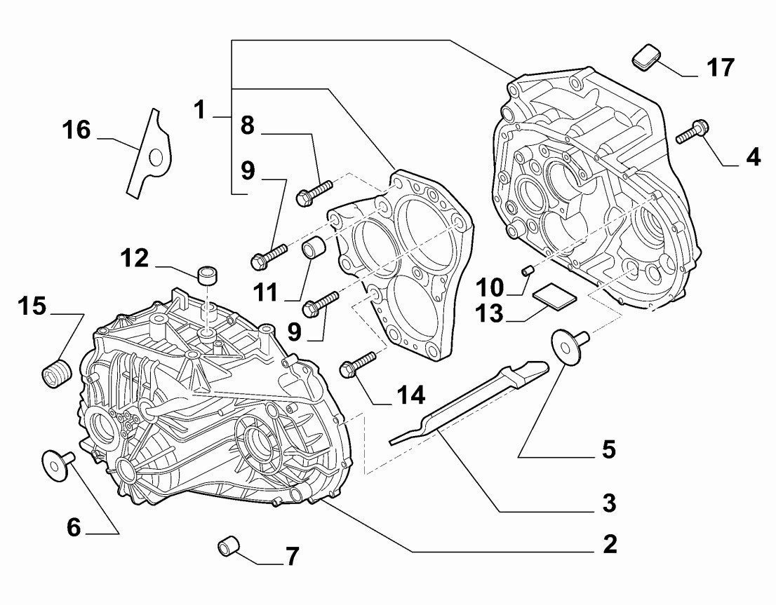

  3. Esistono tre tappi:
    Quello di carico n.12
    Quello di scarico laterale n.7 magnetico per trattenere eventuali residui ferrosi
    Quello di livello laterale n.15, l'olio è al livello giusto quando sfiora l'orlo di questo tappo
    foto AR Giulietta: come sostituire l'olio cambio - 1

  4. ciao grazie mille della dritta,lavoro effettuato con successo,ho anche allungato lo sfiato del cambio xke trasudava unpochino di olio........adesso spero solo che migliori.....
