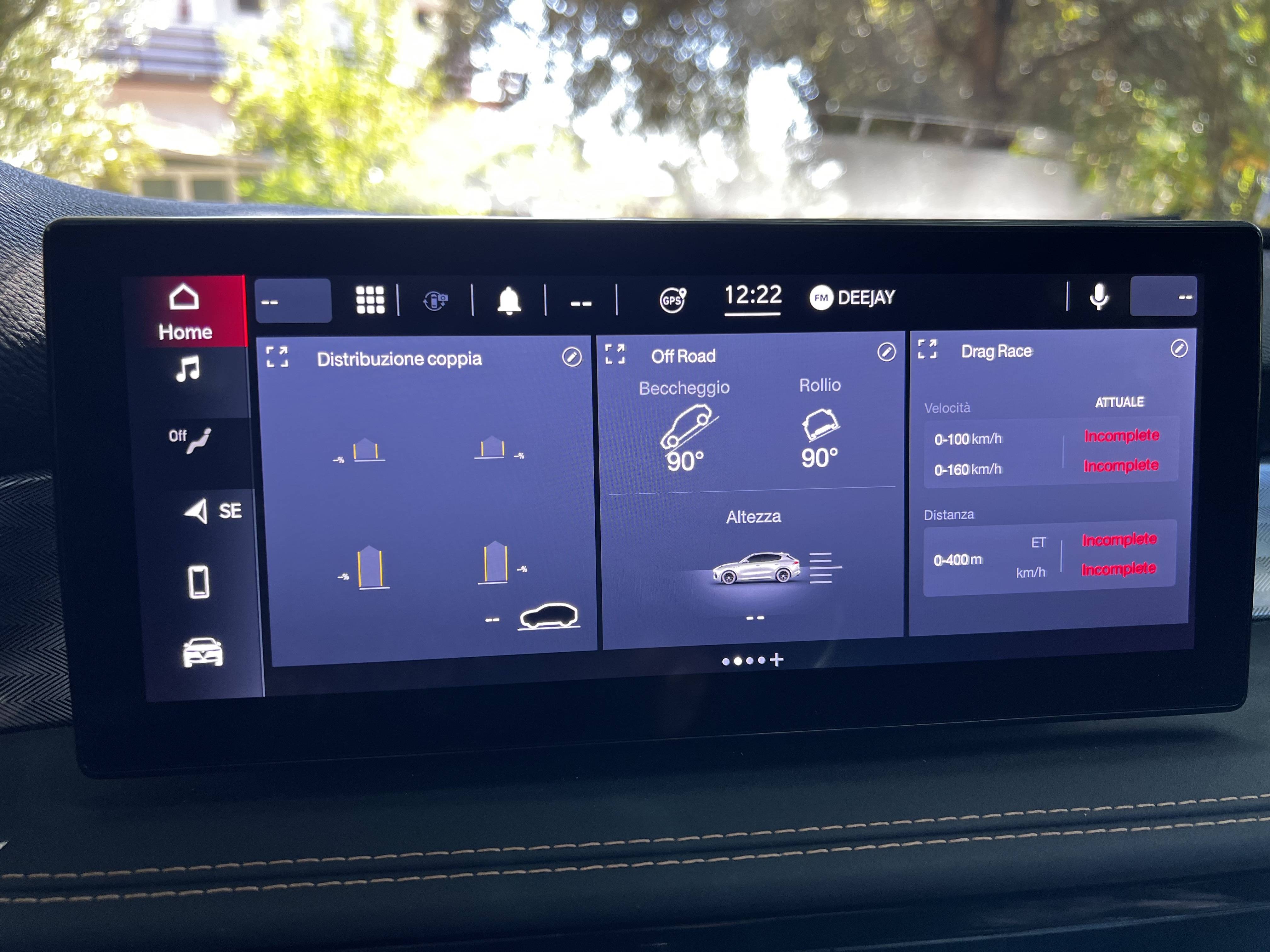

Ciao! Grazie per la risposta. Avevo già fatto la prova che mi indichi tu, Però senza successo. Persino il navigatore non parlava: si abbassava il volume della radio/musica ma non si sentiva alcuna voce. Allora ieri sera mi sono armato di pazienza e ho resettato il sistema a come era di fabbrica e adesso sembra funzionare regolarmente. Avrei scritto in giornata che sono riuscito a risolvere e come. Segnalo, inoltre, che adesso ci sono dei nuovi widget da inserire sulla schermata principale per fuori strada (inclinazione, altezza); “drag race” (statistiche sull’accelerazione 0-100, distanza 400 mt. Ecc) e anche la ripartizione della coppia. Inoltre la radio Dab sembra non funzionare proprio più: prima riuscivo ad ascoltare qualche stazione ma adesso non sembra nemmeno cercarle. Forse è stato rilasciato un nuovo aggiornamento e quindi il sistema aveva bisogno di un reset? Più tardi posto un’immagine così da chiarire. Anche l’aspetto grafico sembra leggermente cambiato. Sembra un po’ più “rifinito”’rispetto a prima.
    813.6 KB · Visualizzazioni: 164

Mi sa che sono plug-in apposta per voi "spinottari"

Anche io abbastanza. Ma era per dire che quei widget (ho sbagliato termine prima scrivendo plug-in) sono destinagti esclusivamente a voi con plug-in

Piccolo aggiornamento.
I “nuovi” widget sono spariti dopo una giornata e mi sembra che sia tutto tornato come prima. Forse con il reset del sistema sono stati resi disponibili questi widget (magari presenti di default sul sistema Android?), ma alfa romeo li ha disattivati. Dopo il reset è tornato a funzionare tutto tranne l’animazione delle luci alla chiusura/apertura porte. Peccato mi piaceva! Provo ad aspettare un po’, magari con un aggiornamento si aggiusta o si “deve assestare” come è successo per i widget
