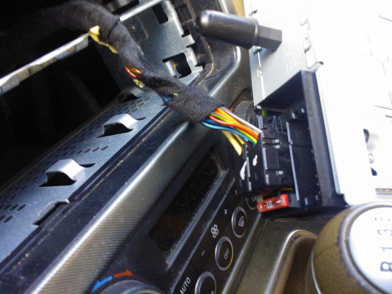

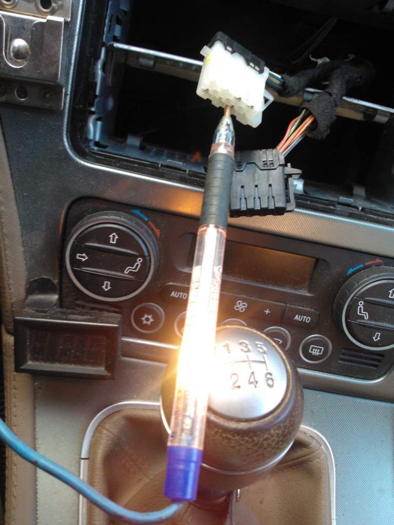

ho' letto sulle varie discussioni, ma non cè come tenere la radio accesa quando,si spegne il quadro.il morsetto di alimentazione ha 4 fili 2 gialli di cui uno di sezione + grande sempre sotto tensione.su l'altro giallo non cè tensione anche a quadro acceso.poi ce ne sono 2 di piccola sezione che penso diano le informazioni al bdc.qualcuno sa come tenere la radio accesa anche togliendo il quadro? WP_001000.jpgWP_000999.jpg

io su altre vetture,che non hanno il btc prendevo il positivo diretto, staccavo il positivo sotto chiave e lo ponticellavo col positivo diretto eil giuoco èra fatto.qui non si puo' andare per tentativi il rischio di mandare un positivo nel btc non è salutare.su altre macchine tipo renault mercedes,se spegni il motore la radio rimane accesa.per quadrifoglio,il positivo che vedi in foto illuminato è sempre diretto,non cè bisogno di trovare un altro positivo.ma bisognerebbe capire dove ponticellare il positivo sulla serie di spinette dell'autoradio.possibile che tra gli alfisti nessuno l'ha fatto?
