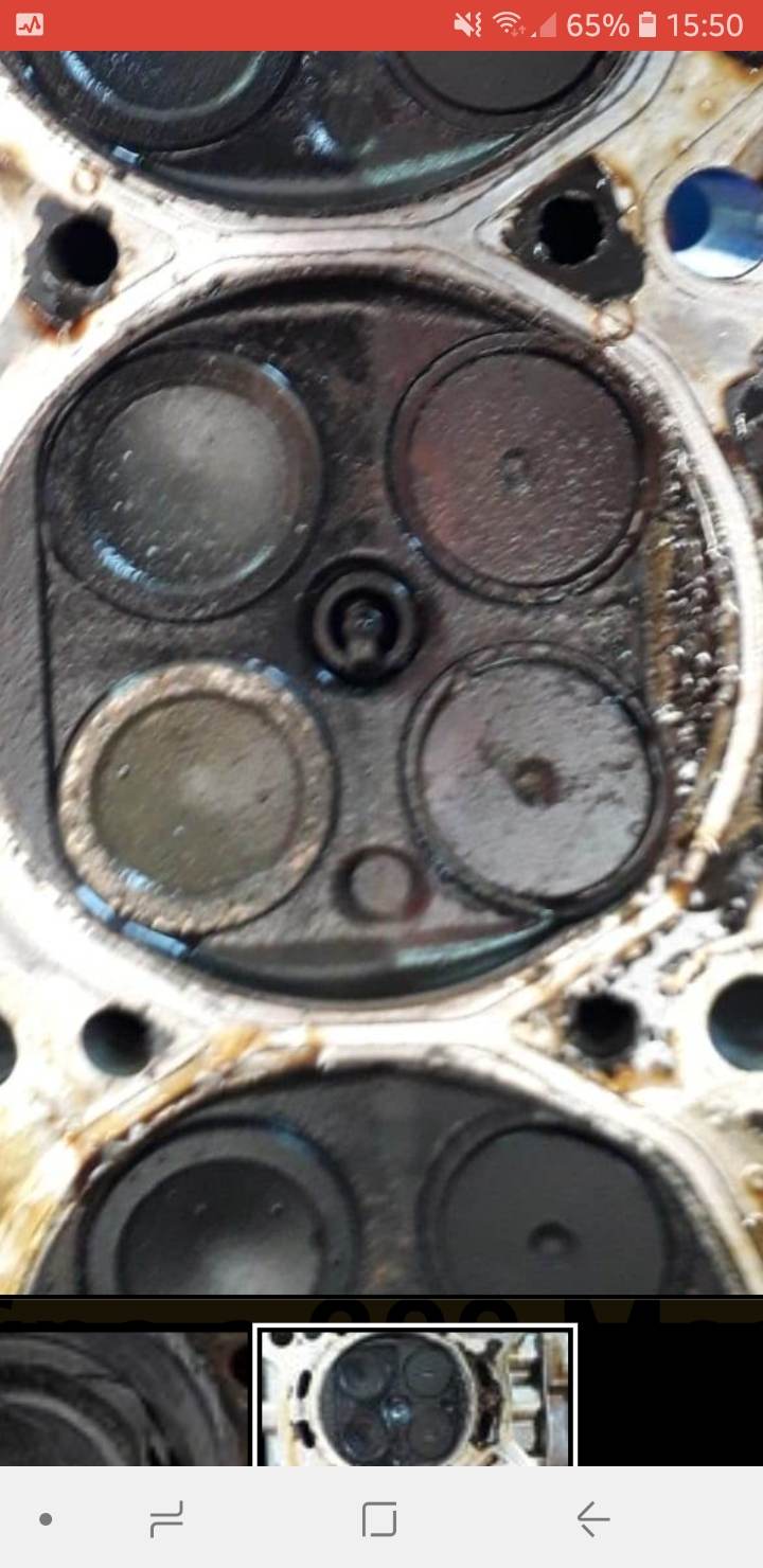

E comunque vedendo la foto della testata, si vede bene che il cilindro numero due ha il colore decisamente più chiaro rispetto al numero tre. La carburazione non mi sembra omogenea tra cilindri.
O forse è solo l'effetto del flash per la foto?
Il cilindro è il due da sotto ma è il 3 da sopra.... e la valvola che da sul verde è quella nelle adiacenze della fusione. Quindi le valvole del cilindro incriminato sono quelle variopinte
Adesso mi quadra.
Mi ero fossilizzato sul due perché è con la candela smontata...
