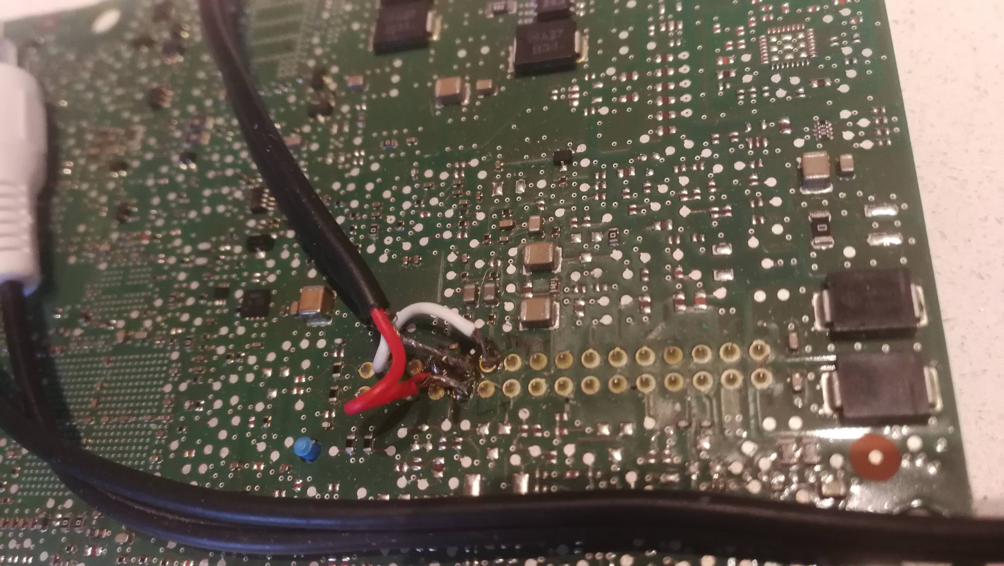

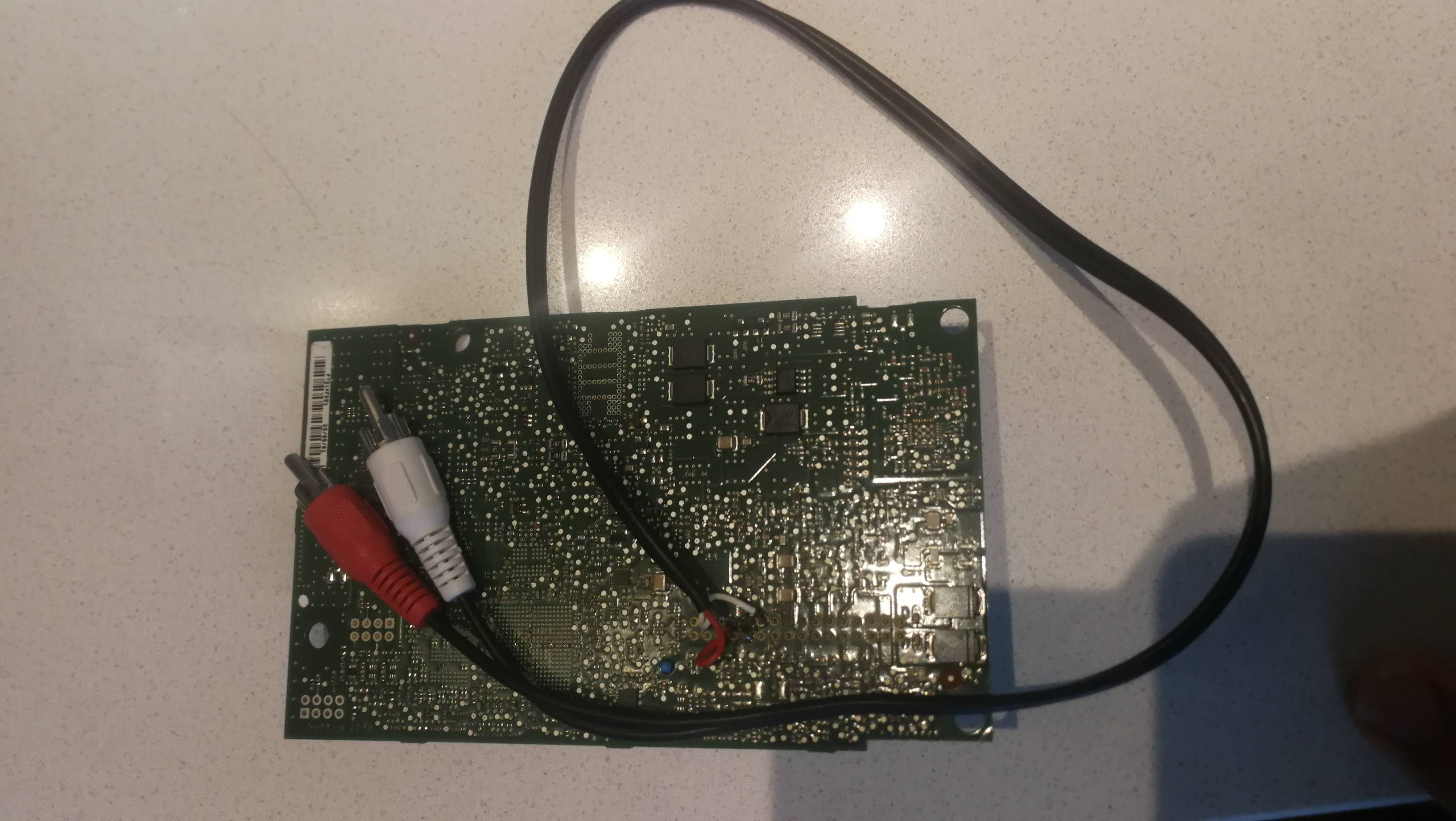

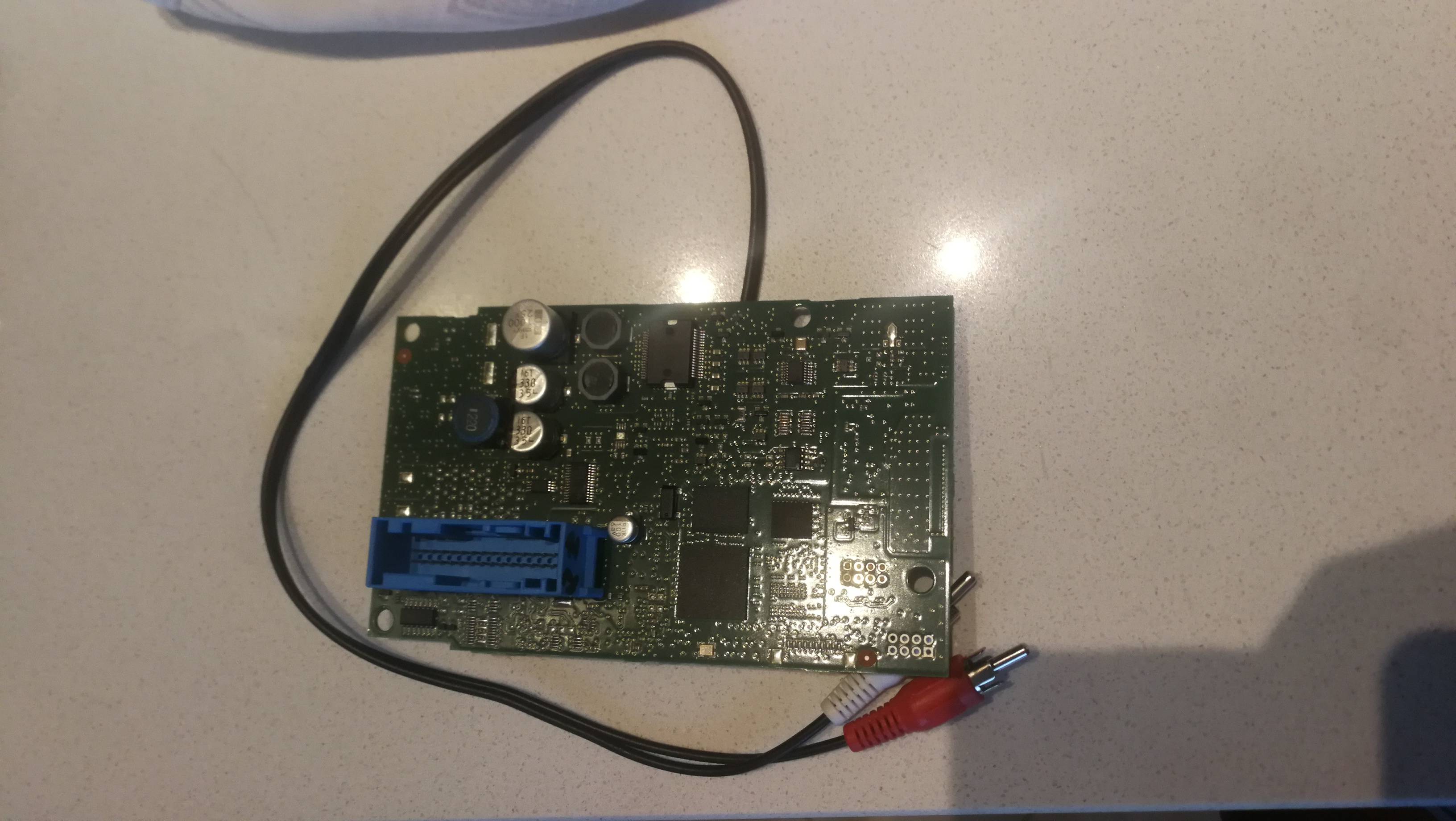

Si, quello che nei ritagli di tempo sto facendo è proprio questo.
Uscendo dal connettore del b&m, collegando all'ingresso aux della radio Android sulla 159.
Al momento ho dovuto rimuovere perché voglio preparare un contenitore per il b&m che sia più piccolo, sto finendo di progettarlo e lo stamperò in 3d, in modo che rimanga meglio alloggiato sotto la radio Android.
Il problema che vedo è che - non so se su tutte sia così, ma lo temo - l'ingresso aux della radio va abilitato manualmente attivando la relativa app sulla radio... E quindi onestamente si perde un po' la Comodità del "entro in auto ed ho il telefono connesso...

Dal connettore multicolore non si riesce a prendere il segnale audio per evitare eventuali danni alla scheda? Per il contenitore del B&M la tua è una buona idea, ma tieni presente che potrebbe essere meglio spostarlo proprio anche per rendere la zona meno densa e meno calda. Il mio è alla base del tunnel sulla destra dietro il rivestimento della moquette, ci sta benissimo, non dà nessun fastidio e ho scoperto solo dopo alcuni anni della sua esistenza :)

Ho preferito saldare (al volo ed è uno schifo, poi rifaccio quando passo ad una condizione definitiva), perchè prelevare il segnale dal connettore è un casino (non ho trovato un connettore volante da sostituire) e tagliare i cavi e saldare e mettere guaina termo era peggio. Tanto ho saldato sotto sulla piedinatura, se dovessi mai vendere la macchina ripristino in un attimo :)
La zona là dentro è comunque densa... ho dovuto mettere il limitatore di segnale per l'amplificatore Bose (una coppia, tra l'altro), c'è l'interfaccia di recupero dei comandi al volante CanBus, quindi uno scatolino in più o in meno non cambia molto. Fortunatamente la radio non è particolarmente calda ed ha una ventolina sul dissipatore posteriore...

Ho fatto qualche prova... quando faccio una chiamata facendola partire dai comandi al volante tramite B&M, oltre a non sentire io mi dicono che nemmeno mi sentono, per cui collegare all'AUX della radio android non è sufficiente. Servirebbe qualche info in più sulla piedinatura sia del connettore blu sia del multicolor, hai schemi?
Intanto comunque già vedere sul cbt il chiamante e poter chiudere e/o rifiutare la chiamata dallo sterzo è tutto sommato un plus, con la configurazione attuale senza senza modifiche, considerando che le chiamate possono essere avviate anche con la voce con MTCDialer.
Ho lo schema sul PC che ho a casa, da qualche parte, appena rientro te lo passo.
Si, vero, è un plus ma se il tuo telefono è agganciato al b&m vedi il chiamante ma non puoi rispondere perché l'audio è ruotato sul bluetooth...
Probabilmente c'è qualche consenso da alimentare per avere effettivamente l'uscita audio : non ricordo a memoria lo schema ma mi pare che qualcosa ci fosse. Sperando che il mute però non passi tramite can, sennò è bella e decretata la fine del progetto...
