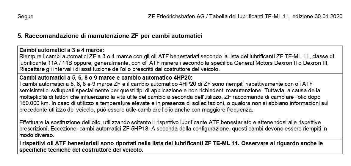

Ripubblico le ultime istruzioni di ZF che se pur con una frase "diplomatica" volta a non voler contraddire le case che ritengono di non cambiare mai l'olio, "raccomanda" la sostituzione se pur in determinate situazioni, quindi a un proprietario dell'auto che segue le indicazioni del produttore del cambio, di sicuro nessun giudice potrà eccepire un comportamento sbagliato.
P.S. Sì, forse è meglio farlo fuori rete ufficiale Alfa. Direi un centro ZF.

Se proprio insisti a voler cambiare l'olio ATF, meglio concordare l'intervento con una officina Alfa Romeo che specifichi per iscritto di usare olio "benestariato" (eccolo qua il cavillo giusto) e si faccia preautorizzare l'intervento da casa madre.
Se il cambio dovesse avere dei problemi in seguito, nulla è dovuto da Alfa Romeo, d'accordo, ma almeno hai un argomento per chiedere la loro "cortesia". In caso contrario, nemmeno quello.
La raccomandazione sopra riportata l'ha scritta un avvocato. Lo si capisce chiaramente.
