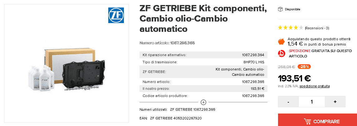

Cortesemente potreste fornirmi eventuale codice del Kit per sostituzione coppa e olio cabio per alfa rome Giulia 2016 180cv diesel 8 marce ?
ZF:
In merito alla Sua richiesta Le possiamo proporre la seguente soluzione:
Buongiorno.
Per questo veicolo, si può utilizzare il codice 1087.298.365 comprensivo di:
- olio per cambio automatico
- coppa olio con filtro
- minuteria
A disposizione
Cercando sul web : Kit componenti, Cambio olio-Cambio automatico ZF GETRIEBE 1087.298.365 — Acquistare ora!
