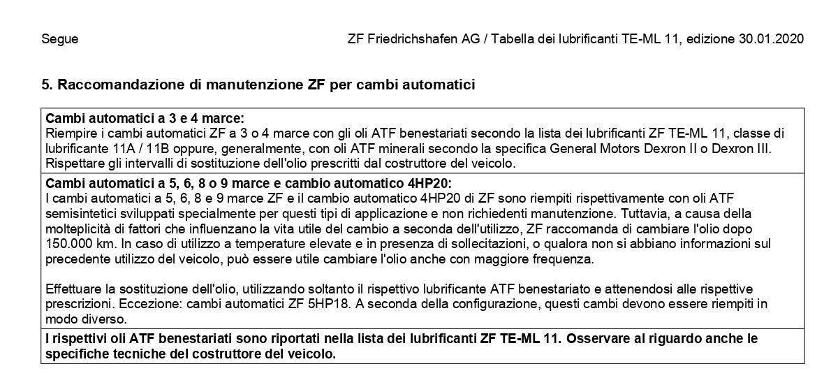

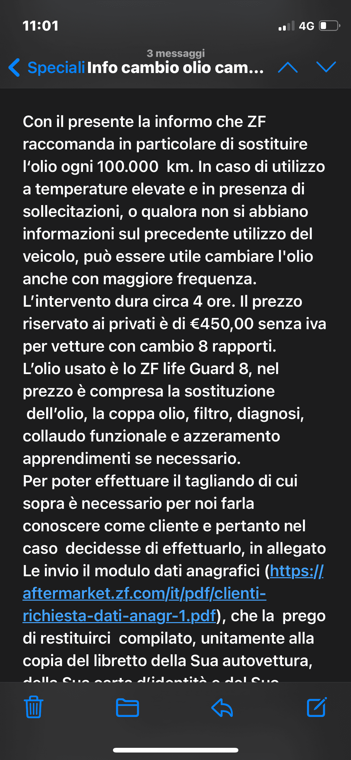

Ho chiesto ora vediamo.
ZF di solito lo cambia per caduta. In questo caso, il prezzo indicato mi sembra decisamente alto (€ 549 iva compresa), dato che l'operazione è obiettivamente molto semplice e poi rimane il 30/40% di olio vecchio nel cambio.
Vedo che consigliano il cambio a 100.000 km, nonostante le attuali prescrizioni di ZF dicano 150.000 (le vecchie indicavano 80.000). Comunque, a naso, anche a me 150.000 sembrano tanti e quindi lo farò cambiare (con macchinario per lo svuotamento) intorno ai 100.000, anche perchè l'auto la terrò circa 200.000 km, quindi ha un senso fare il cambio a 100.000.
