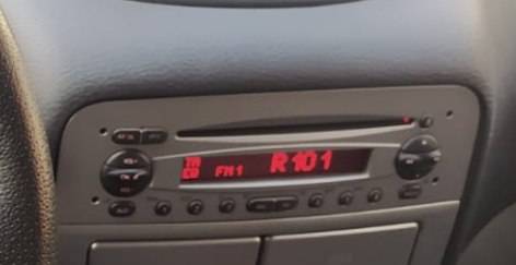

Ciao a tutti, ho una 147 1.6 del 01/2005 con autoradio originale, del tipo che vedete nell'immagine, scusate la qualità della foto.
Vorrei poter ascoltare la musica da spotify, dallo smartphone, mantenendo l'attuale sistema, dato che non voglio stravolgere la plancia con altre radio o 2 din.
In rete ho trovato varie informazioni a seconda delle quali, in base all'anno di immatricolazione e al tipo di radio, si possono trovare dei cavi aux con spinotto da montare nella parte posteriore, o addirittura dei modulini bluetooth.
Sapreste consigliarmi come posso verificare la compatibilità ed eventualmente che tipo di componente posso acquistare (preferibilmente su amazon o ebay) ?
Grazie mille in anticipo

Io ho installato lo yatour, l'avevo anche sulla 147, poi passato sulla GT. Mi trovo bene, meglio le micro sd, anche perché non si vedono, rispetto alle usb. Ci sono accortezze da rispettare, tipo sul nome con cui salvare le cartelle, ecc. io mi sono sempre trovato bene. Poi col modulo bluetooth ci colleghi smartphone, ecc.

Anche io non volevo assolutamente stravolgere la plancia così ho comprato su Amazon un adattatore bluetooth e funziona benissimo, per di più non si perde la funzione cd
Mi manderesti in privato il link ? Grazie

Basta cercarlo su Amazon con "bluetooth alfa 147". Pero occhio! Funziona solo quello della marca Bluemusic. Gli altri non vanno perché hanno connettori a 6 pin e non a 8

Ma è compatibile con tutte le autoradio della 147? Perché leggevo che a seconda del modello non funzionano

Non posso garantirtelo però io credo di sì. La ditta che lo vende offre assistenza. Male che va, lo restituisci

Ciao, perdona la domanda sciocca: dove lo hai sistemato poi il modulo bluetooth? Lo hai lasciato dietro la placia?
