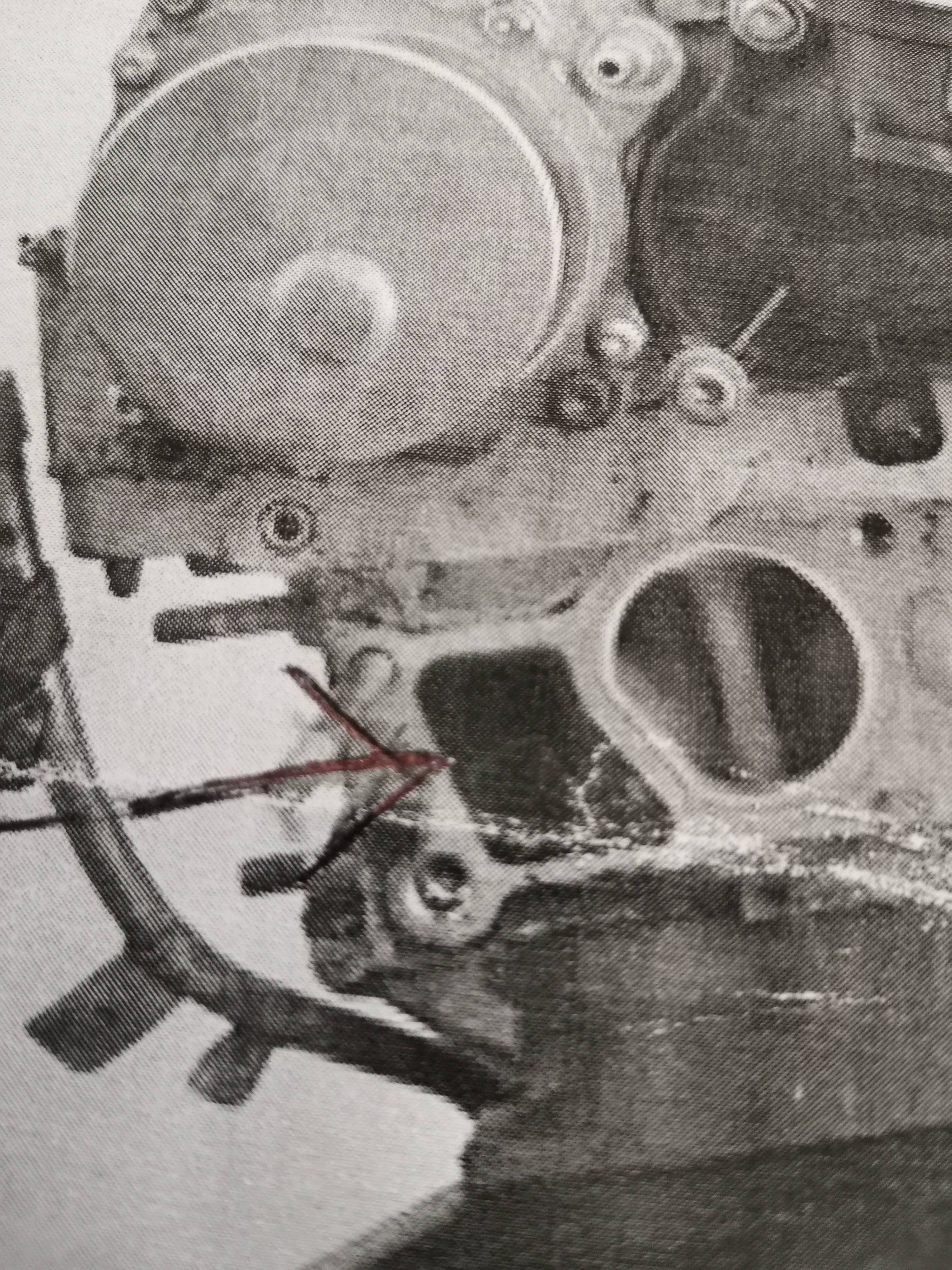

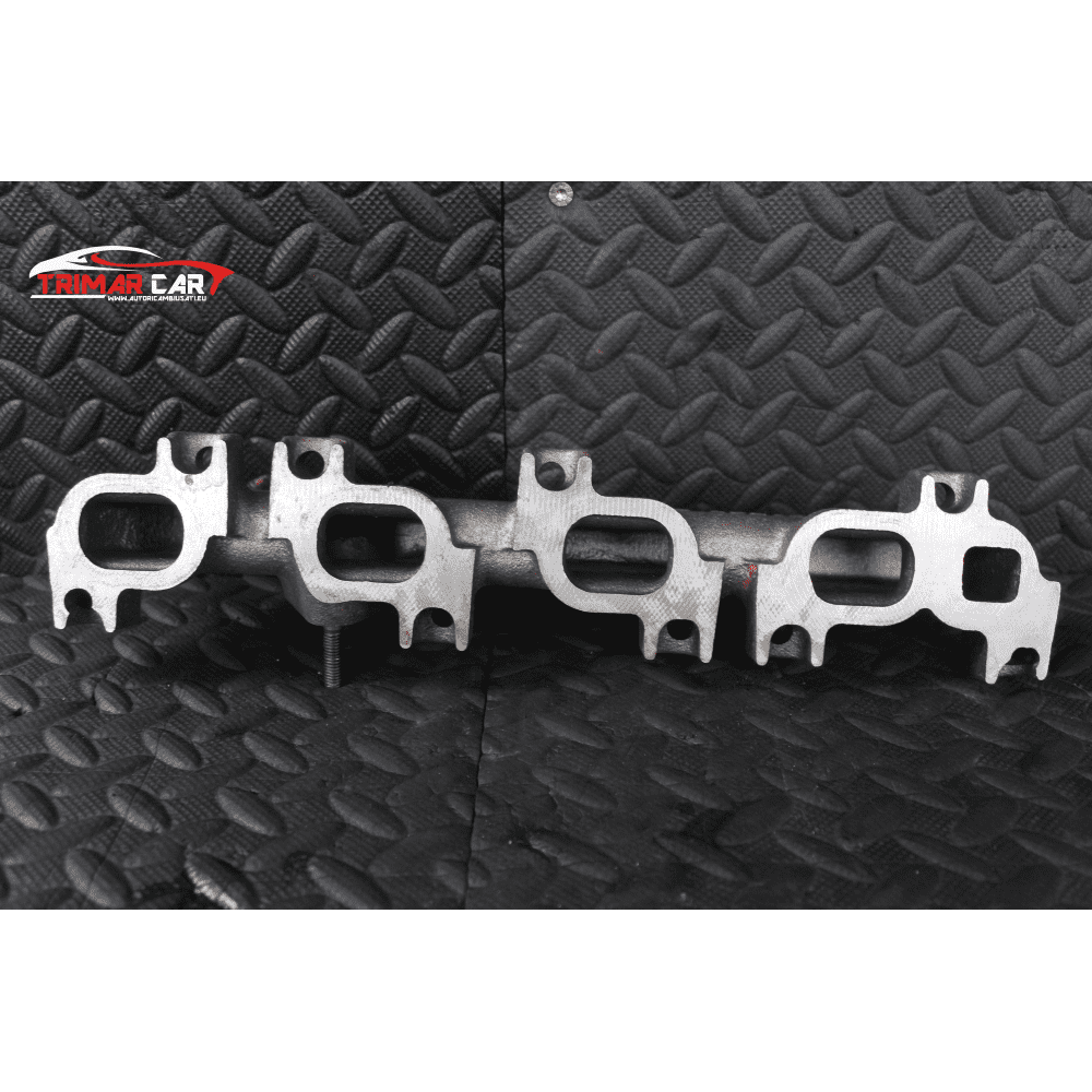

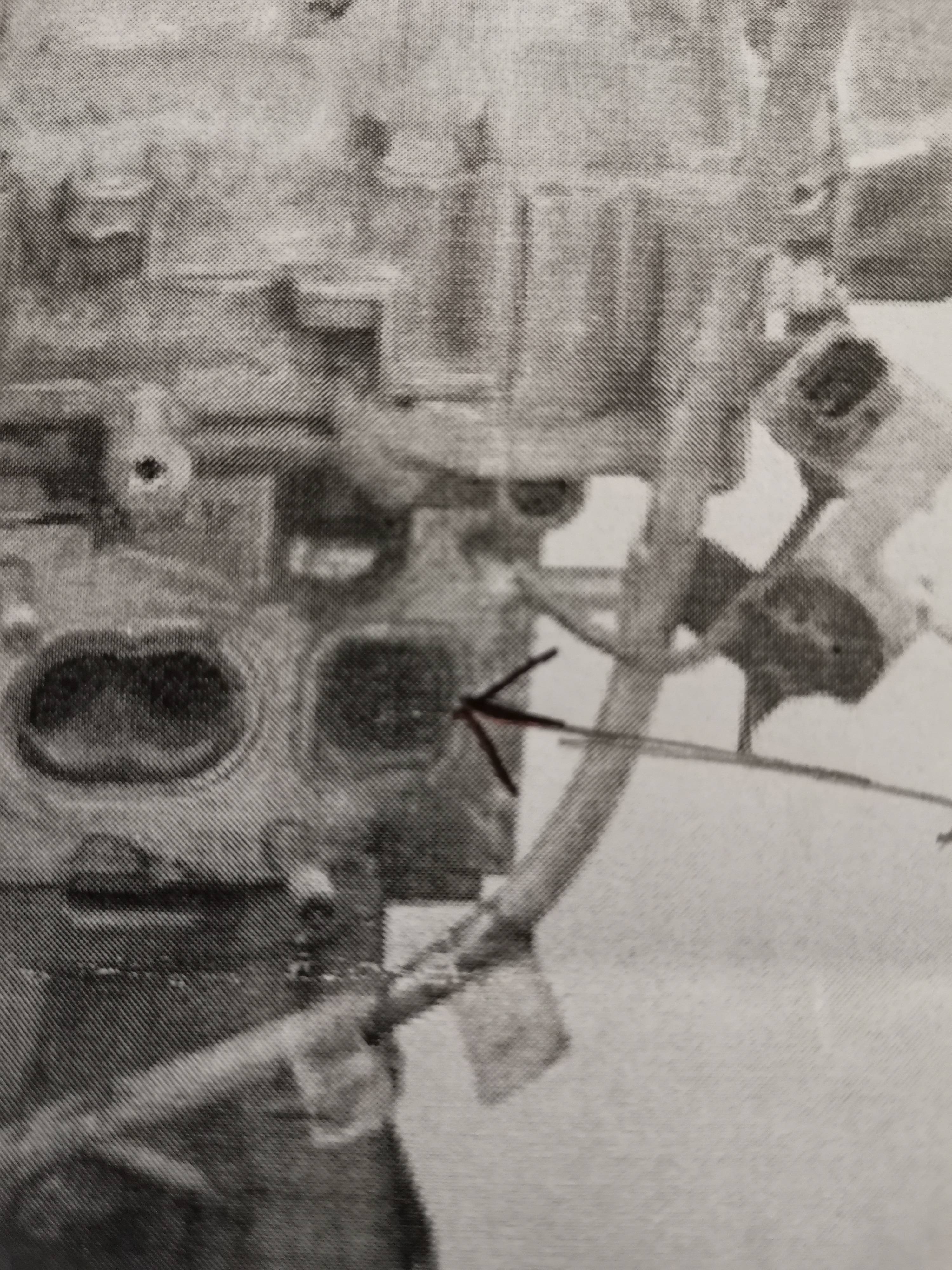

nella prima foto si vede il foro dal quale i gas di scarico escono dal condotto delle valvole e attraverso il collettore (foro piccolo presente in foto) entrano di nuovo nella testata per fuoruiscire nuovamente dal foro presente indicato in freccia nella seconda foto proprio accanto a l foro dove circola il liquido di raffreddamento.... da questo foro i gas entrano nel gruppo termostato-egr ed escono dalla parte posteriore; poi atteverso un tubo ricurvo raggiungono l'egr........

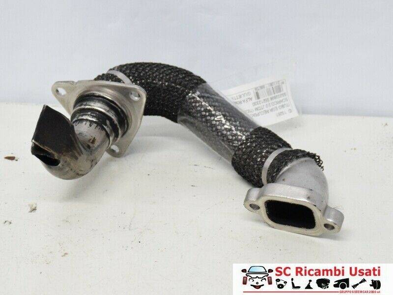

ecco il tubo egr.....la parte rettangolare si collega al termostato.....mentre la parte triangolare all'egr......
