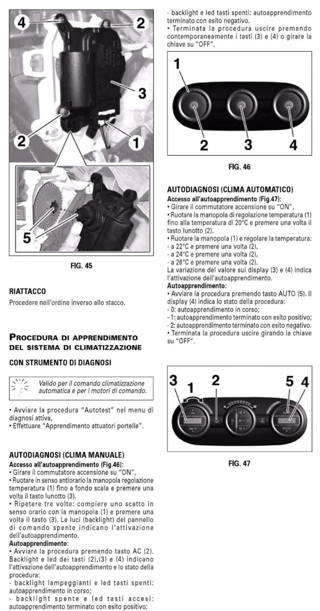

mi viene da pensare che si sia bruciato qualcosa... se provi a fare l'autodiagnosi funziona?

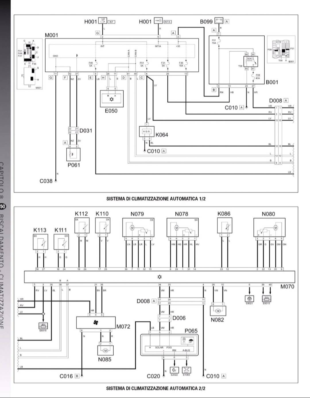

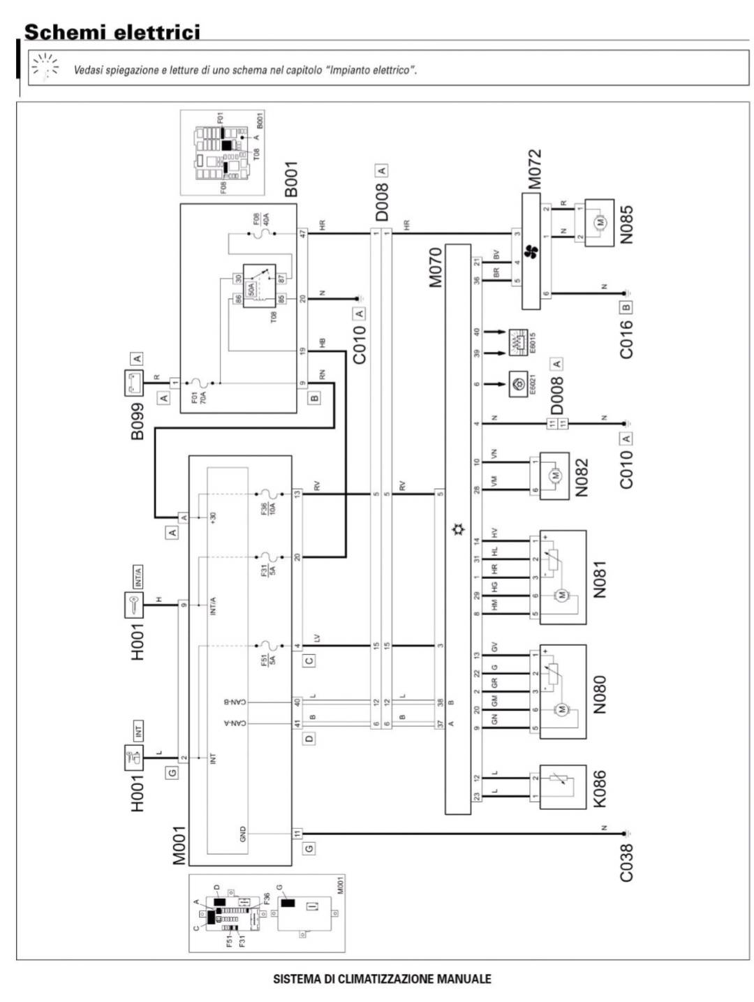

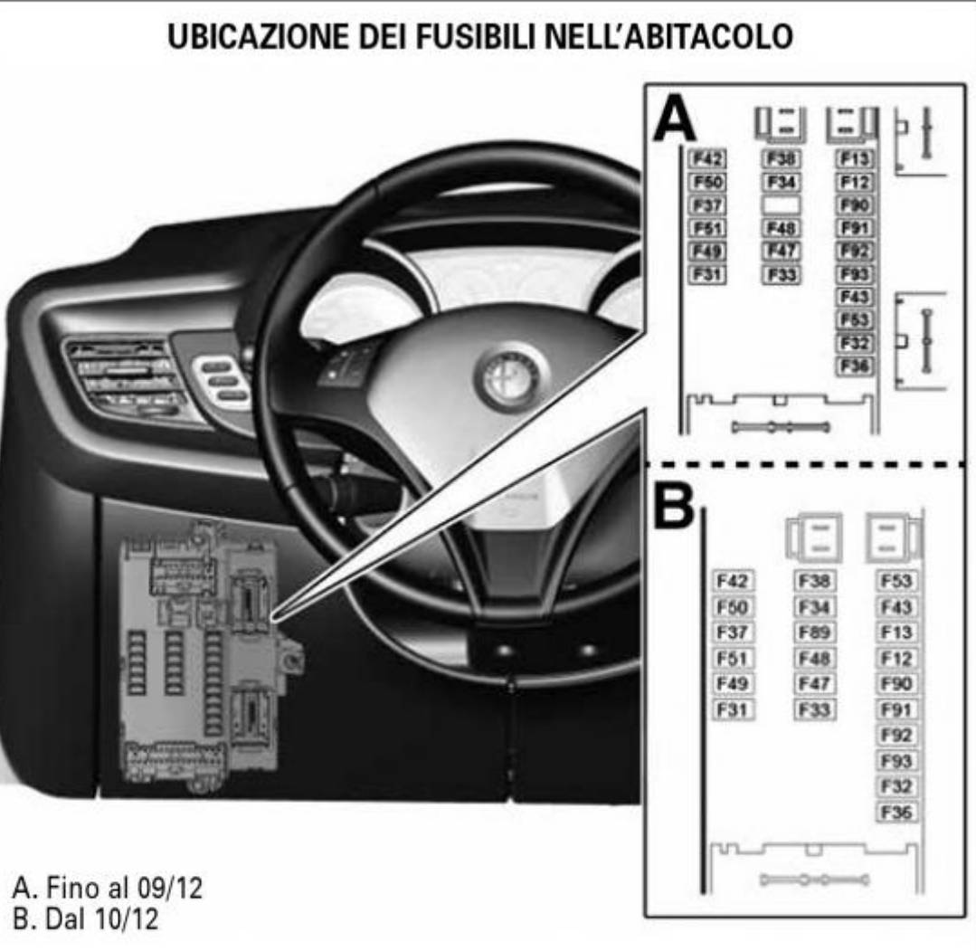

Si, ti allego schema elettrici.

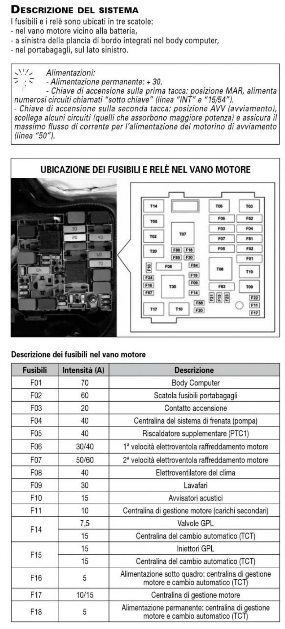

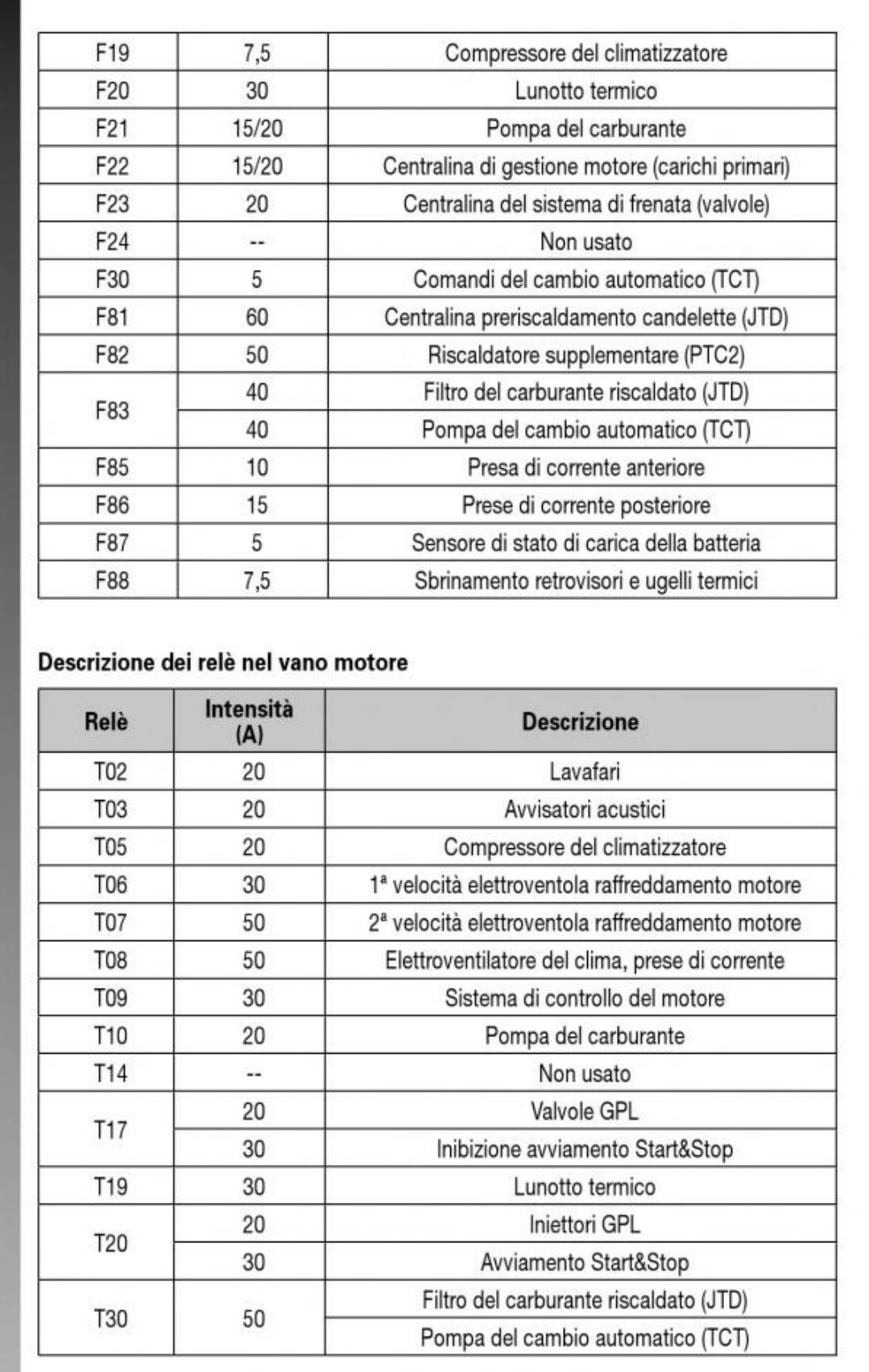

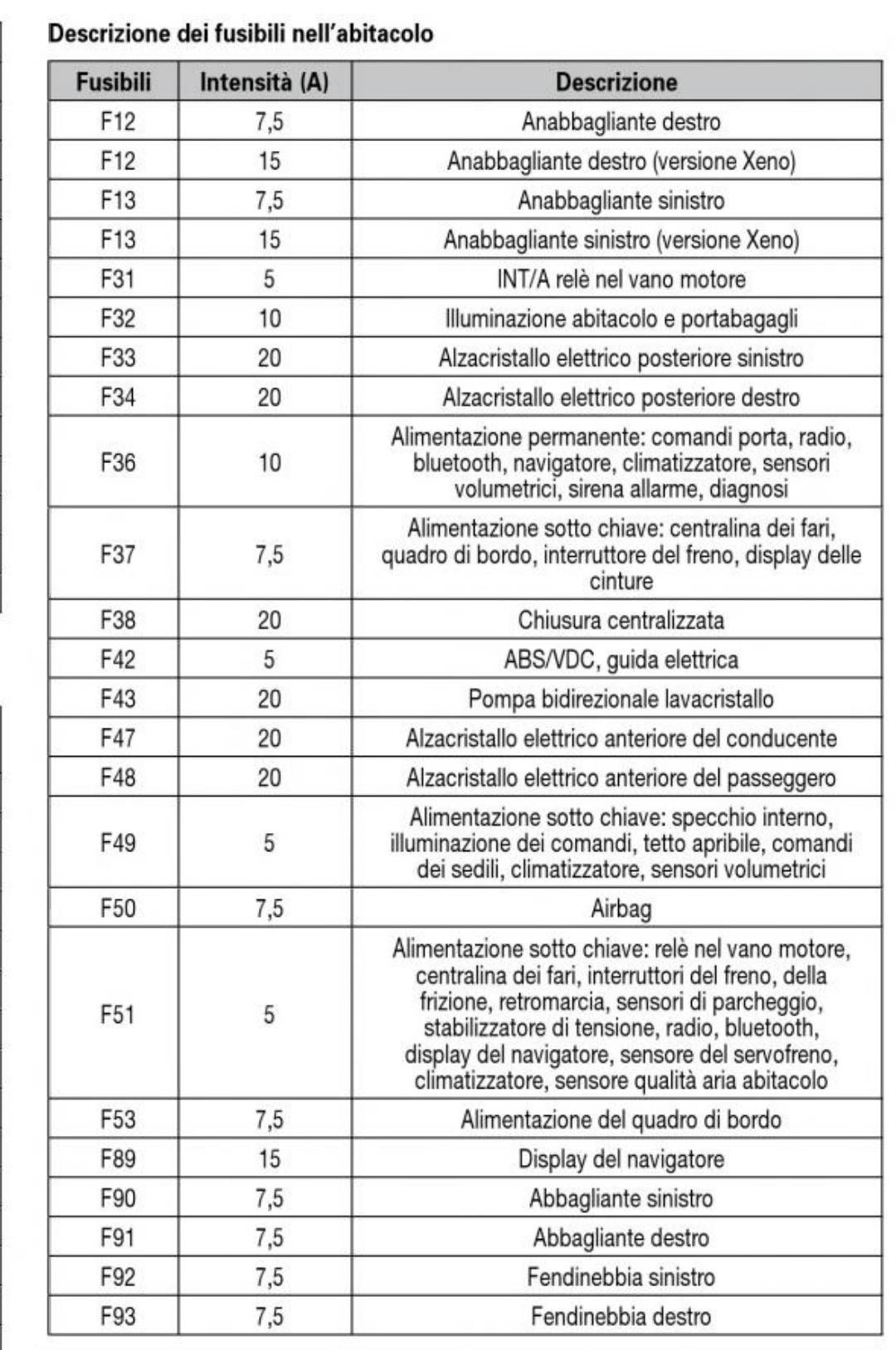

I fusibili li riconosci da questo simbolo, in caso non lo sapessi
