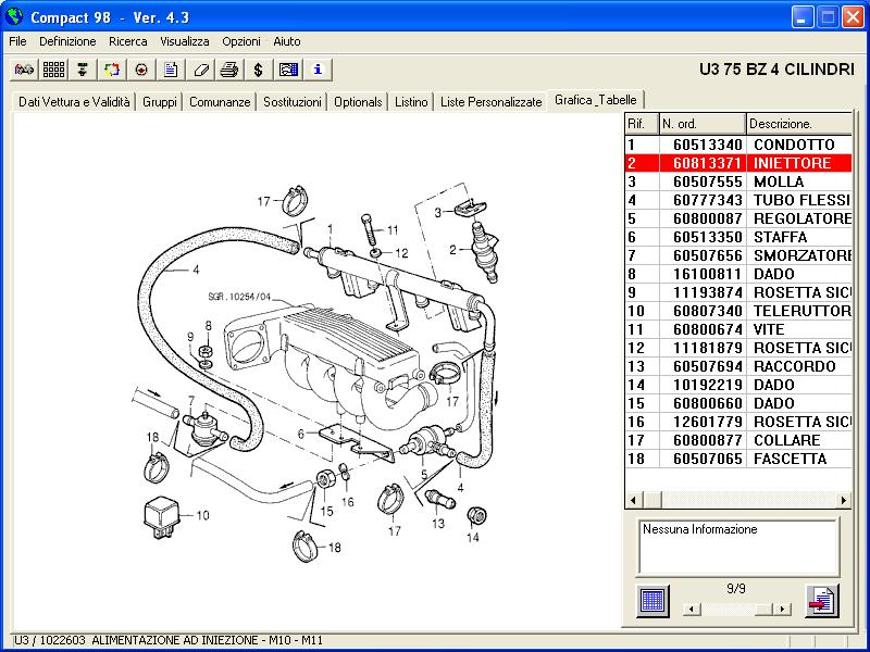

Ciao. Guarda l'allegato spero ti possa essere utile.
