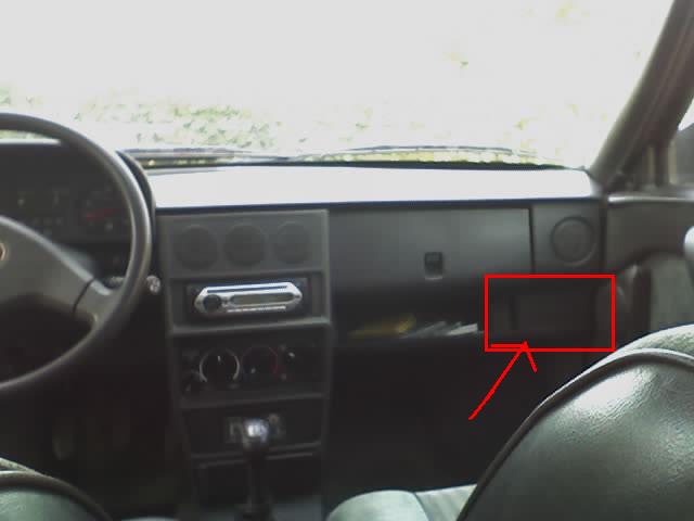

ma di preciso dove si trova la centralina della 33?cosi posso capire qual è lo spinotto da usare.....lo schema elettrico non lo trovo...collegando lo strumento di diagnosi alla presa dell accendisigari, diceva ecu 010 con la freccia rivolta sotto il cruscotto lato passeggero.io e il mio meccanico abbiamo controllato ma non c e nessuna presa staccata ke si possa usare.....
la centralina si trova sotto il cassetto porta oggetti dove c'è una specie di griglia
    20.5 KB · Visualizzazioni: 436
ho capito....ma bisogna smontare la griglia e vedere dietro l altoparlante? ti dico cio xke sempre su quel lato sotto il tappeto di rivestimento c e u altro mucchietto di cavi...se mi dici di che tipo è il cavo ke mi serve mi faresti un piacere....
Mi spiace non so qual'è il cavo so solo che la centralina si trova dove c'è la grigli.Ma a cosa ti serve la diagnosi elettronica?
