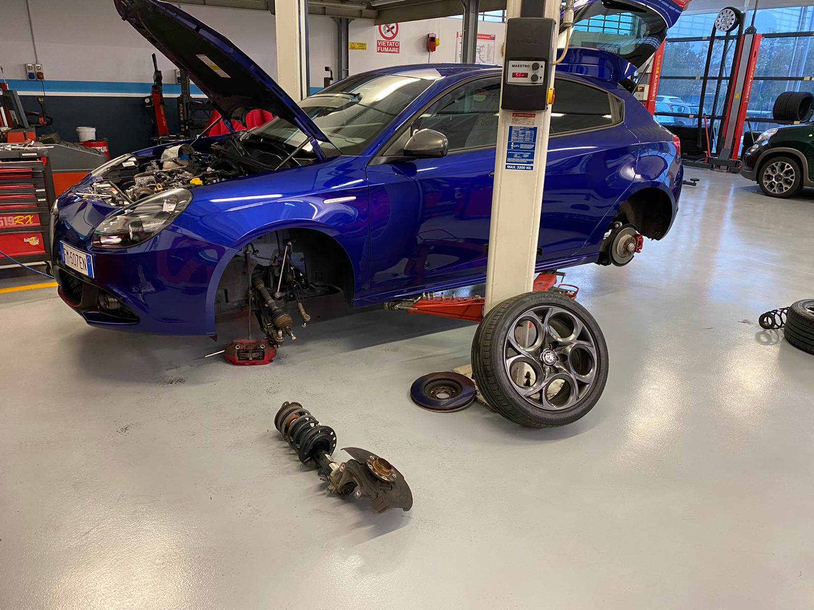

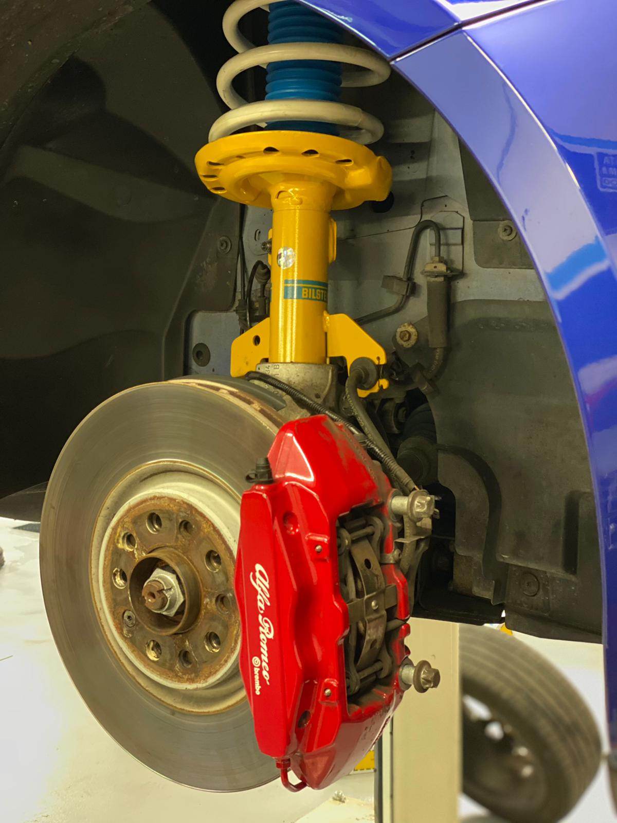

È possibile, anche se non ho la certezza assoluta. Sulla mia (nuova del 2018) ho smontato via tutto e il risultato è questo:
