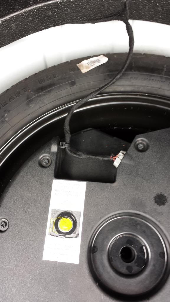

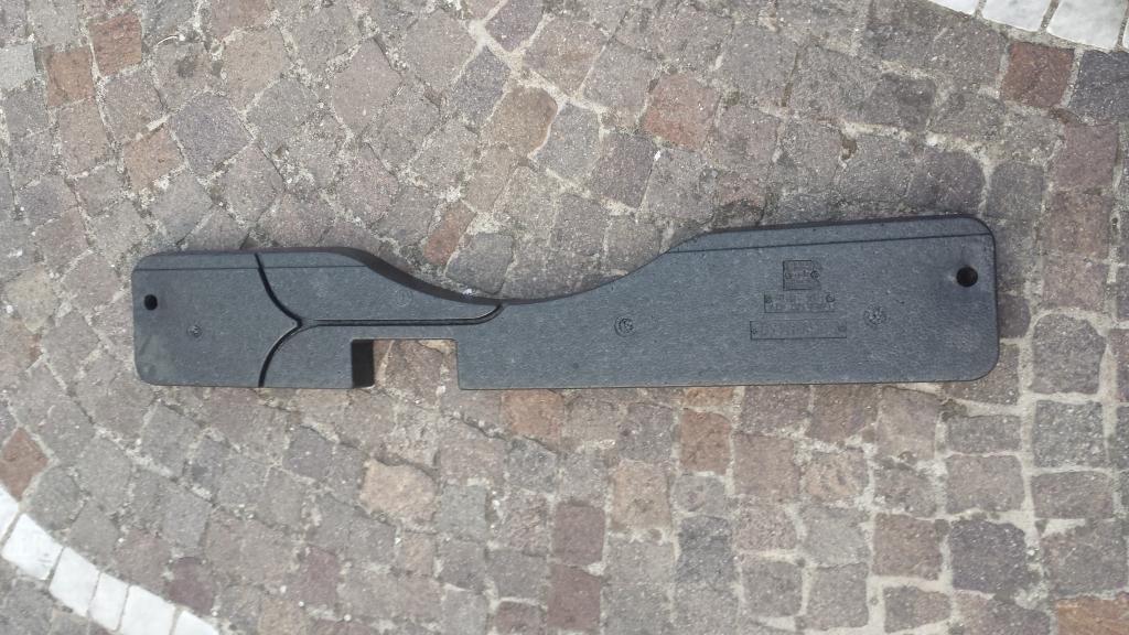

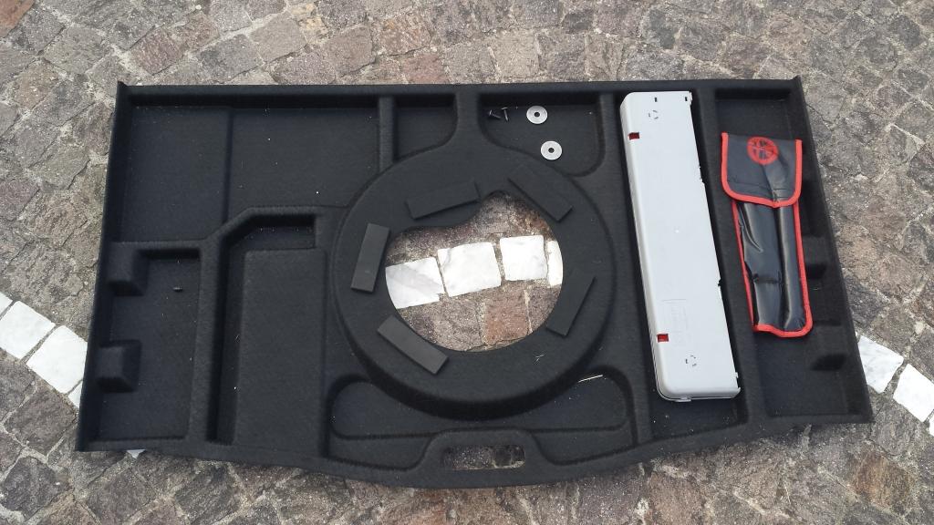

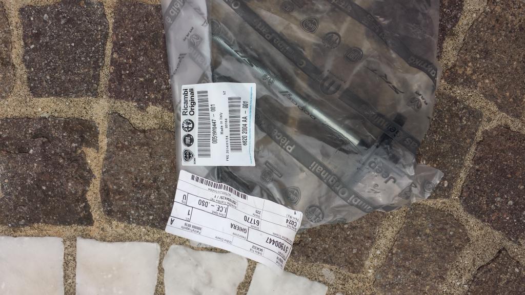

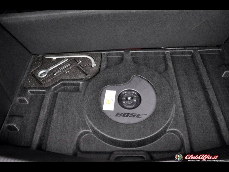

Necessitate infatti del Sub Bose da ruota di scorta (con relativo spinotto), della paratia in polistirolo, del vano attrezzato del baule e della ghiera di fissaggio.
Nell'ordine:
i221.photobucket.com_albums_dd117_polinesiano_1831a57692247f6c11243fa47094ccd5_zpsc700514c.jpg

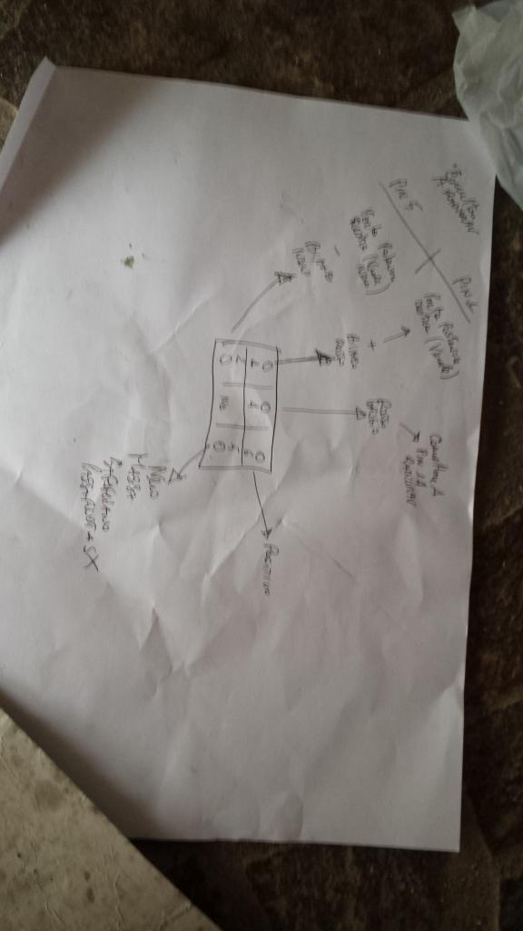

questo lo schema che riepilogo:
Sono 6 Pin
  1. positivo altoparlante (bianco rosso)
  2. negativo altoparlante (bianco nero)
  3. vuoto
  4. consenso accensione (rosso grigio)
  5. positivo (rosso)
  6. negativo (nero)

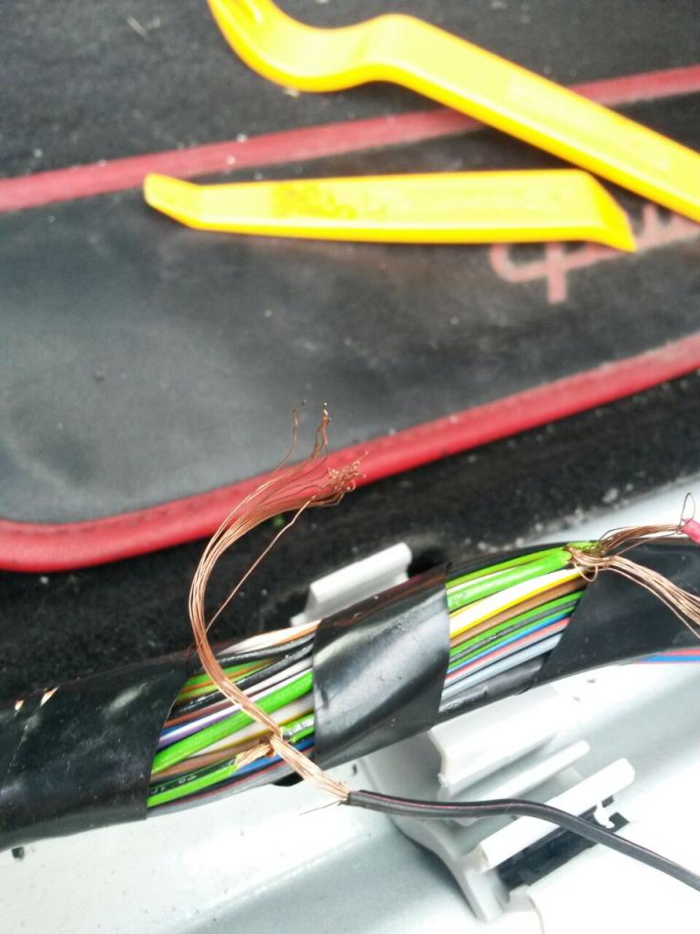

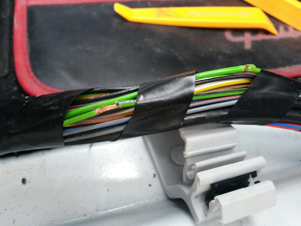

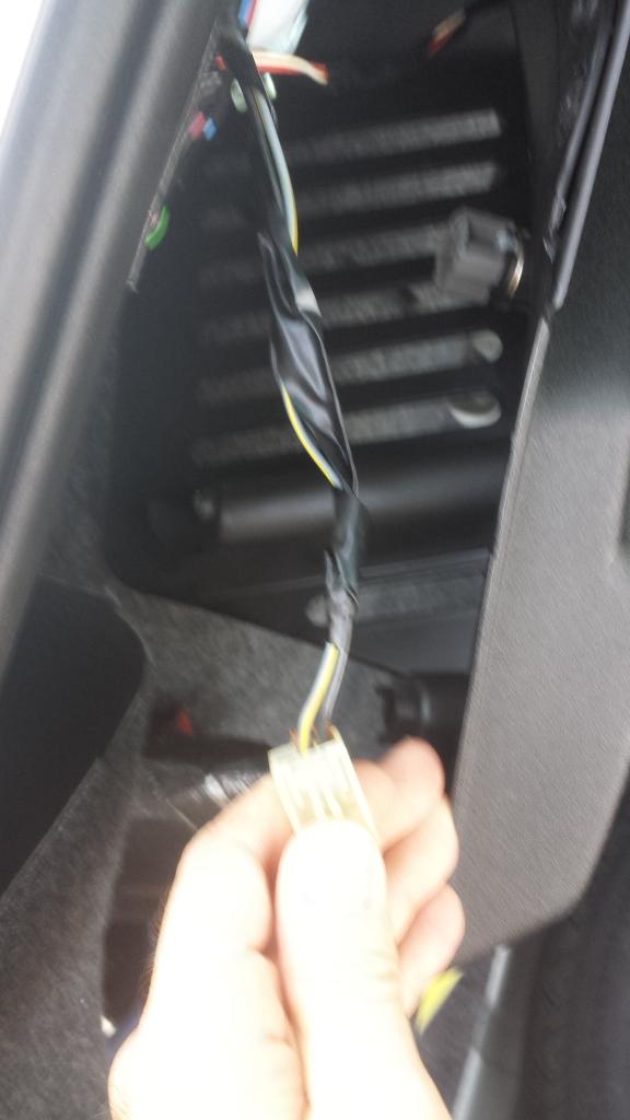

Intercettate sotto il battitacco della porta anteriore lato passeggero i due fili Verde e Verde/Nero dell'altoparlante posteriore destro.
Qui collegate i fili Bianco rosso e Bianco nero del sub Bose.

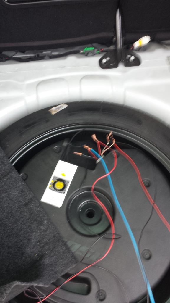

Fate passare il cavetto fino al baule, così:

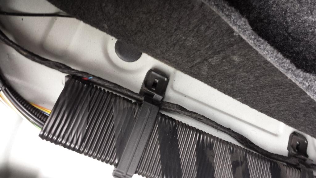

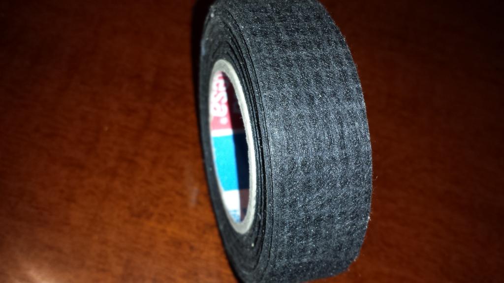

Per realizzare un lavoro pulito e del tutto identico all'originale (oltre che per evitare rumori parassiti) nastrate il cavetto con del nastro telato/felpato
Ora che avete collegato i cavi segnale, bisogna passare al segnale di consenso accensione e della massa.

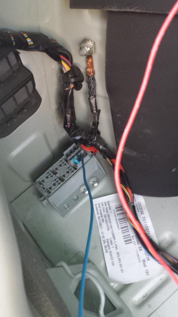

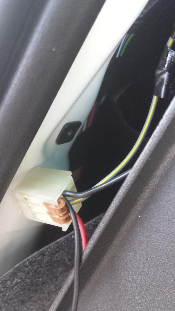

Nel baule avete la presa 12v, ebbene da lì prelevate i due segnali, sdoppiando i cavi.
Fatto ciò abbiamo quasi terminato, resta solo il positivo sottochiave.

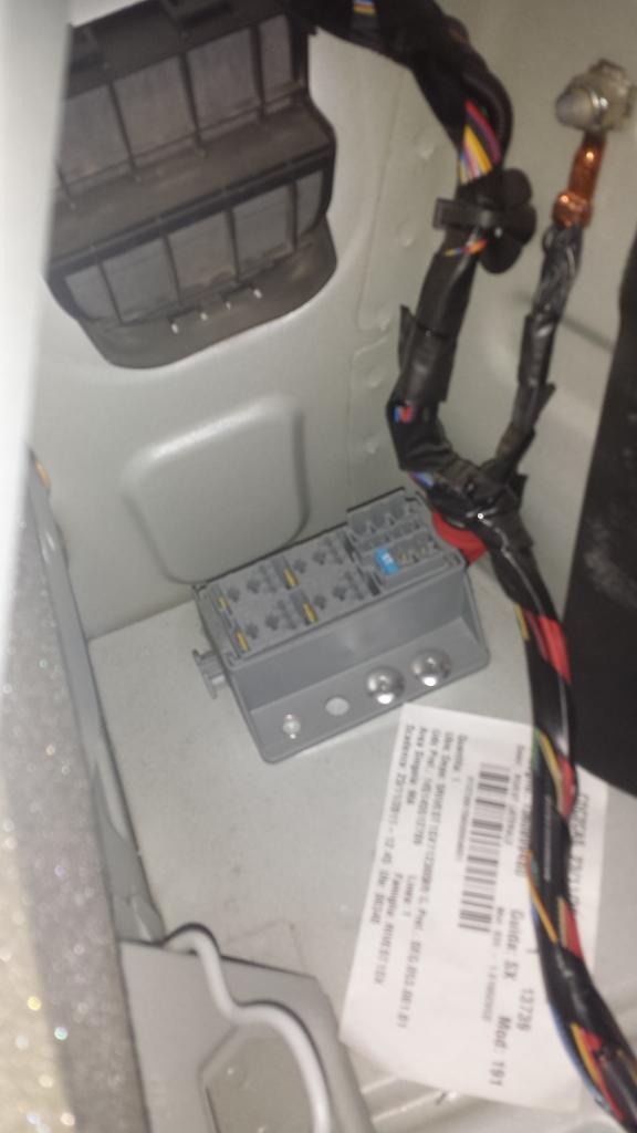

Mamma Alfa, ha previsto una fusibiliera appena sotto la presa 12v, nel piccolo anfratto del lato sinistro del bagagliaio.
Basta spostare il rivestimento e la trovate.
Una volta individuata, procuratevi un fusibile da 15A e collegateci insieme il cavo del positivo sotto chiave.
Ora i collegamenti elettrici sono terminati.
Vi consiglio di fare una prova di funzionamento, prima di fissare tutto.

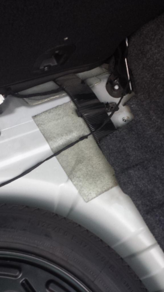

Verificato che è tutto funzionante, nastrate tutto il cablaggio con il natro telato e fate passare il cavo fissandolo nella canaletta in plastica che percorre il vano ruota fino al sedile posteriore.
Intercettate i due cavi segnale che provengono dal lato destro e nastrateli insieme.

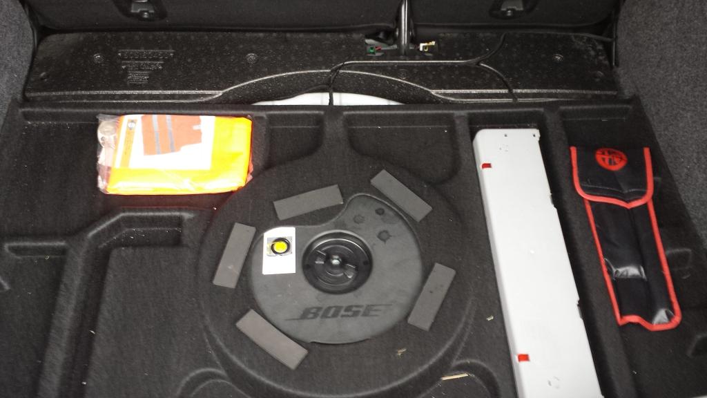

Con quest'ultimo passaggio abbiamo terminato, non resta che rimontare tutto.
i221.photobucket.com_albums_dd117_polinesiano_8cfaeb02c8759b20e8e43a4333a5332a_zpsf051a93e.jpg

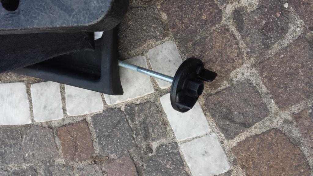

Grazie per avermi indirizzato qui!!! Non l'avevo proprio visto questa tua guida... Una domanda... cosa intendi per "Sub Bose da ruota di scorta (con relativo spinotto)" che spinotto serve?? per ora ho solo molta confusione in testa e quindi mi perdonerai le domande stupide :).
Quanto costa il vano attrezzato che su eper non mi dice il prezzo??
Intende il sub vero e proprio.
Ah ok..io ne ho trovato uno montato su una mazda dentro una ruota da 16pollici. Sarà uguale a quello di poli????? Come faccio a capire se può andare?

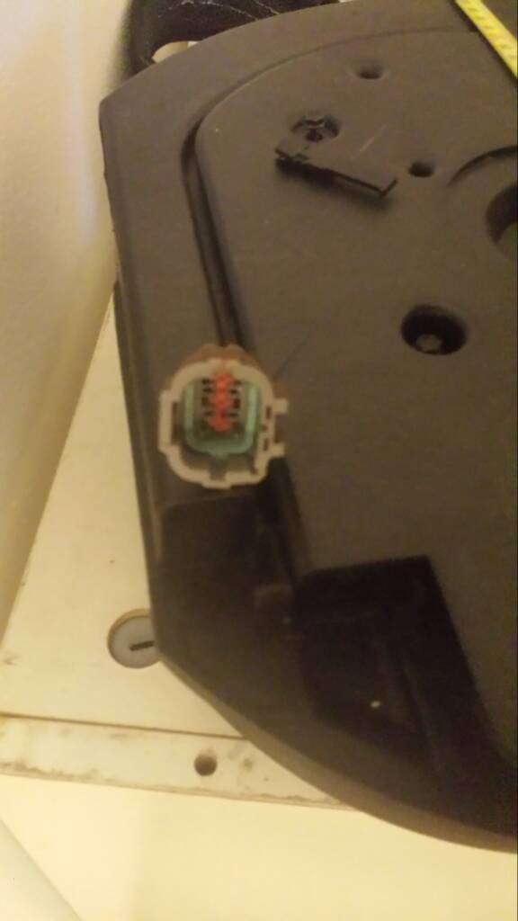

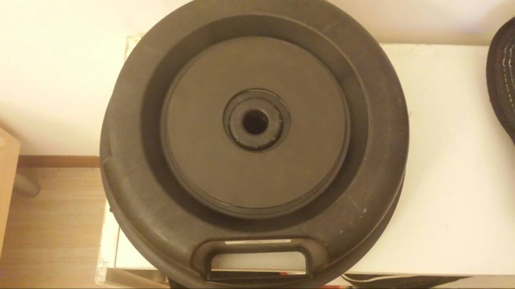

Questo è quello che ho trovato io..uploadfromtaptalk1409700057302.jpguploadfromtaptalk1409700069229.jpg

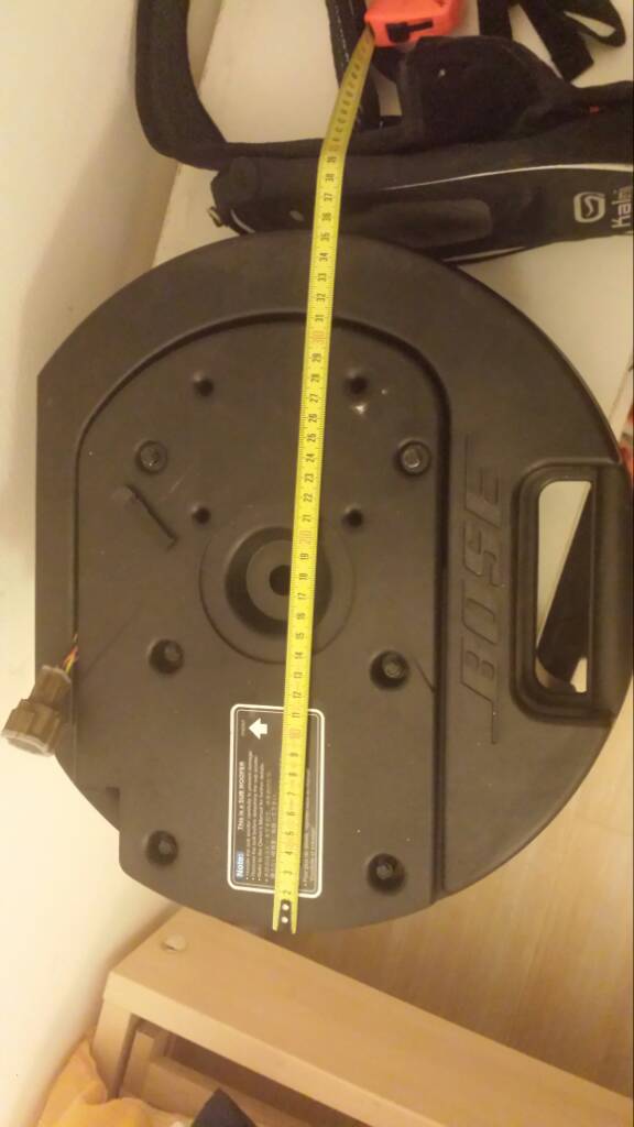

Sembra uguale, ma gli manca il connettore.
Di che connettore parli?? Mi potresti dire anche il prezzo del vano organizzato cosi riesco a avere un preventivo di tutta l'operazione?

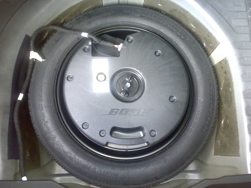

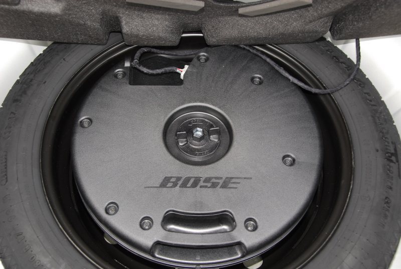

160920081265.jpgQualcuno ha materialmente provato se il bose non va con il ruotino da 16?? al di la di quello che dicono i concessionari e il configuratore... c'è qualcuno che ha fatto la prova materiale e ha riscontrato la non compatibilità della cosa?? io ho il ruotino da 16 e vorrei montare il sub bose.. ho cercato su internet e ho trovato queste immagini dove nella prima c'è un sub bose dentro un ruotino da 16 in una giulietta(almeno sembra) dove sta al limite nel diametro del cerchio, mentre nella seconda foto un sub bose dentro un ruotino da 17 dove sta decisamente più comodo. Quindi mi è venuto il sospetto che possa andare anche con il 16....127055636.grpPDwwf.jpg
Altro elemento a favore del ruotino da 16 è che il sub bose della mito e della giulietta hanno lo stesso codice su eper...la mito sempre su eper monta solo un ruotino di misura 16... e anche sul configuratore alfa non dà la possibilità di scegliere altrimenti..quindi se il sub e lo stesso e il ruotino da 16 pure(135/70 r16) allora credo che il sub bose possa andare anche sul 16 della giulietta. A breve spero di avere tra le mani il sub e potrò fare la prova di persona!!
