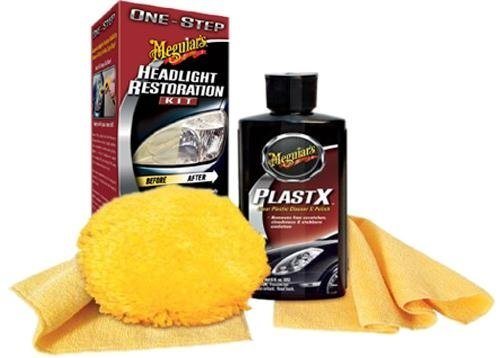

  • Se la situazione è agli inizi, quindi non grave, può bastare un polish specifico da utilizzare a mano con un applicatore
  • Se la situazione è più grave, è bene utilizzare un kit specifico di quelli che si applicano tramite trapano/avvitatore

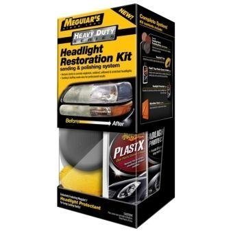

  • Se la situazione è molto grave o se si vuole eseguire un lavoro ancora più completo, ci sono dei kit che comprendono dischi abrasivi e anche un prodotto protettivo finale che fa durare ancora di più la lucidatura eseguita
