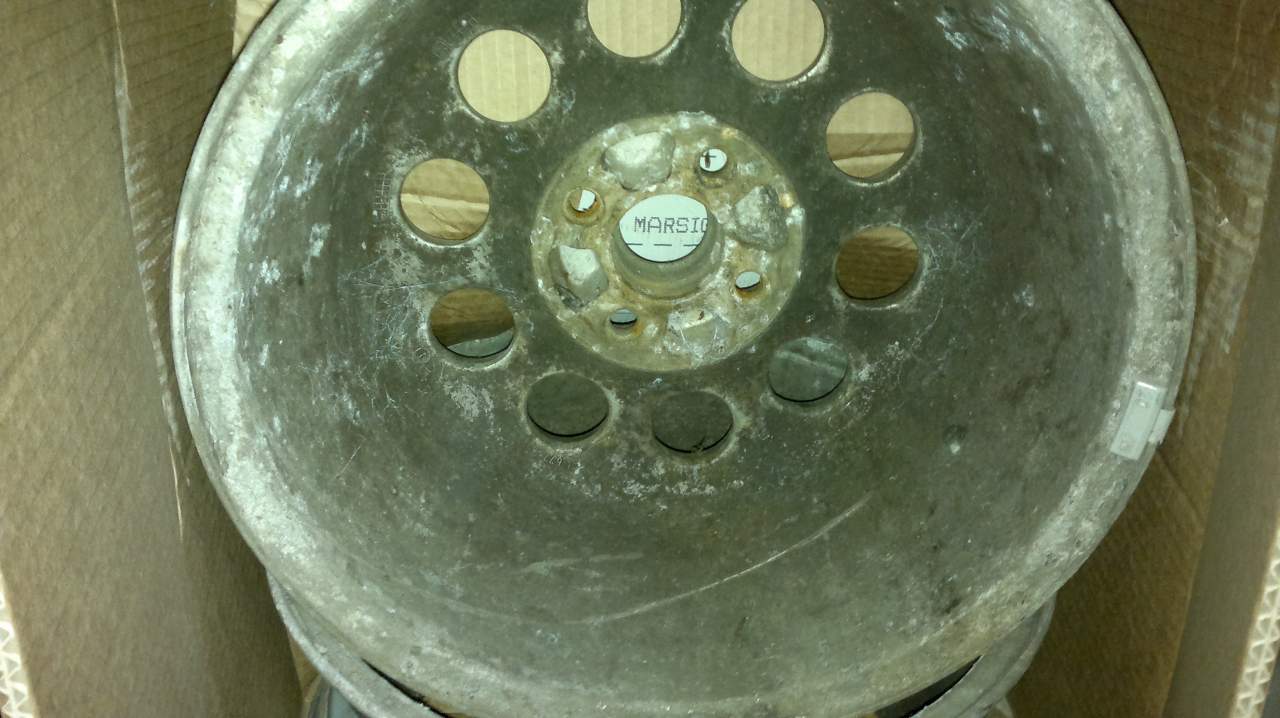

caio a tutti oggi ho comprato per pochissimo questi cerchi speedline da 15 di un alfa 155 q4.Si sono ridotti malissimo,macchina ferma all'aperto sotto smog,sale,intemperie..Vi volevo chiedere se ,prima di iniziare a trattarli con levigatura e verniciatura potrei rimuovere quella forte patina di corrosione con il flessibile e il disco con le setole di ferro o è meglio farli sabbiare direttamente..ciao grazie 2013-02-25-031.jpg2013-02-25-032.jpg
Potendoli far sabbiare, vai di sabbiatura. Mica è una cancellata che puoi darci dentro col flessibile, asporteresti troppo materiale!
