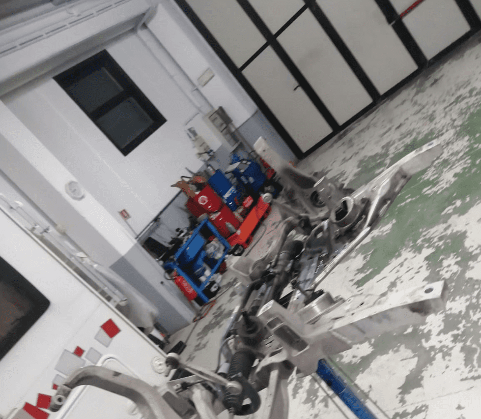

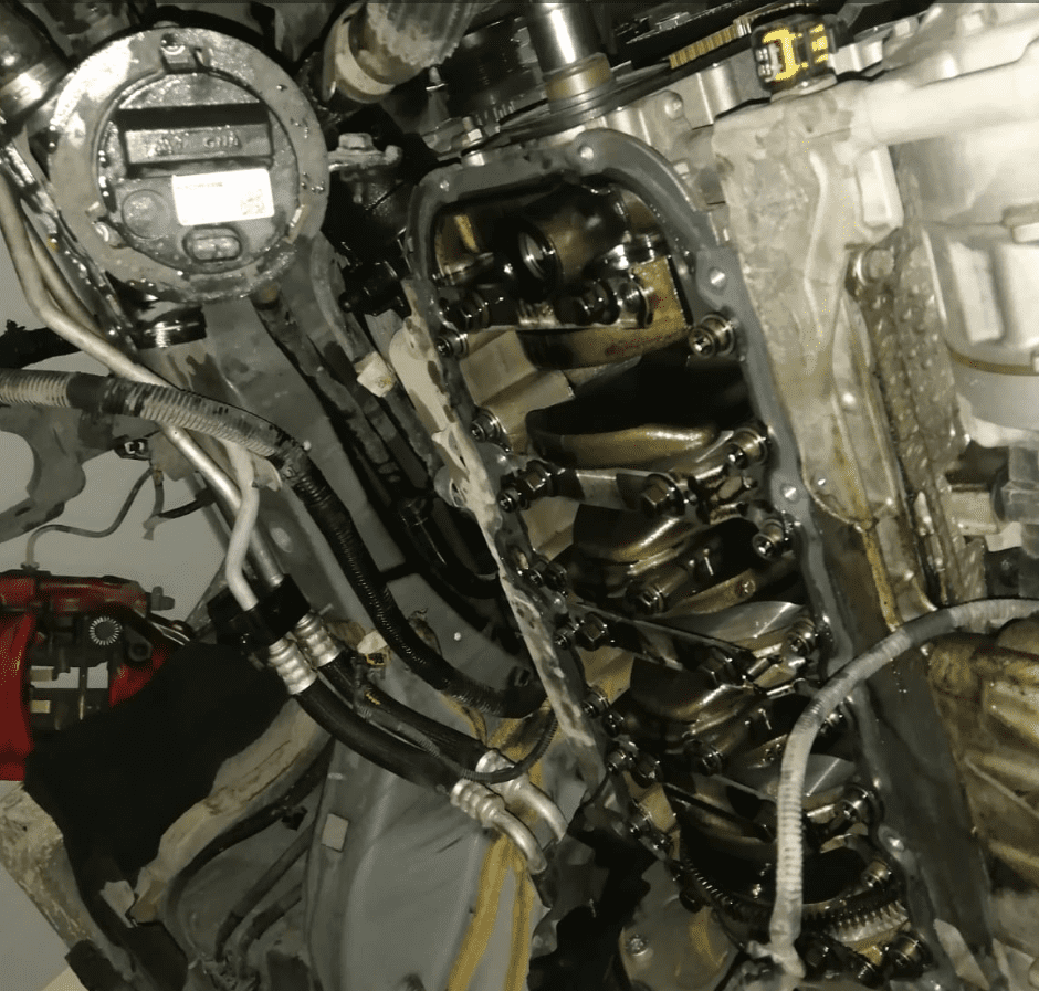

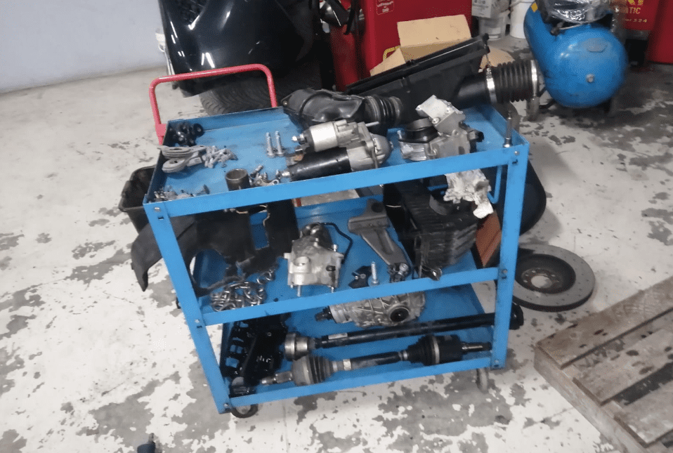

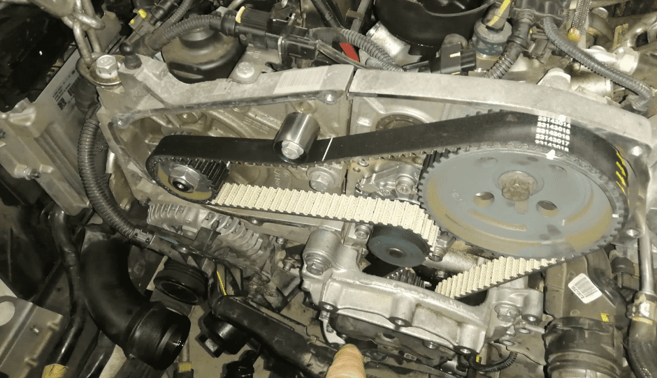

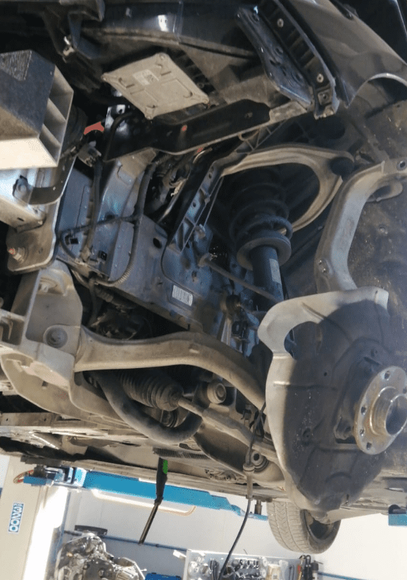

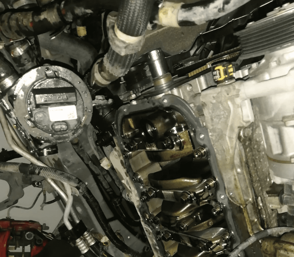

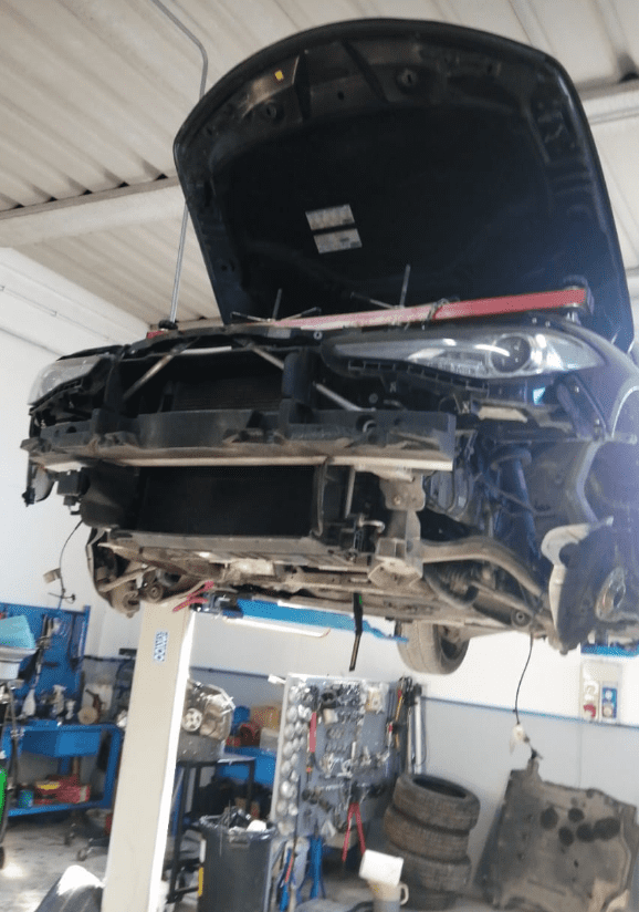

Buonasera ragazzi.
scusate l'assenza ma sono stato molto impegnato con il lavoro.
L'alfa è ferma ai box da lunedì scorso.
Il mio meccanico ha addirittura chiuso l'officina per due o tre giorni per dedicarsi unicamente alla mia vettura.
Come già anticipato è stata sostituita la pompa olio, il famoso gommino (che risultava abbastanza secco e usurato), i vari sensori pressione olio, il sensore livello olio era stato sostituito un mese fa... e con l'occasione anche la distribuzione. Sostituito ancora una volta anche il filtro blow by!
Domani dovrei riprenderla!
foto sotto.

Che sbudellio.
Bene dai. Bronzine tutto ok?
