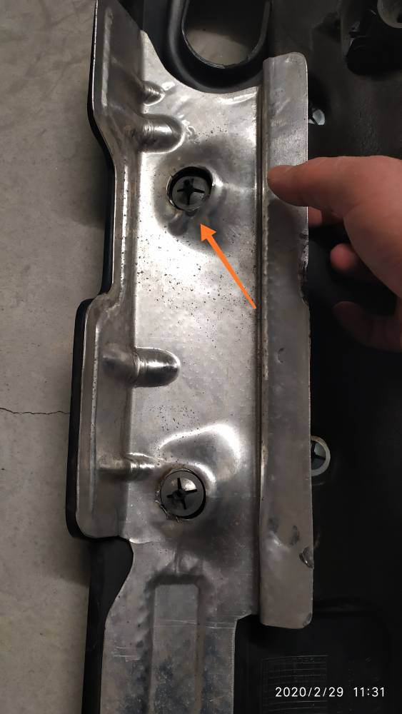

Buongiorno a tutti, la parte (credo in alluminio) del coperchio testata motore tende a staccarsi in quanto uno dei fori si è allergato e l'anello non riesce a tenerlo. Qualcuno sa consigliarmi un modo per riuscire a tenere fissa la parte in alluminio? Grazie

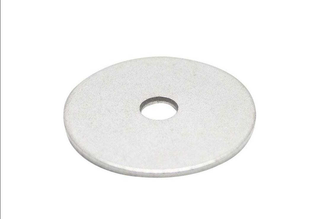

Ciao,
credo che una rondella potrebbe fare al tuo caso.
Reactions: zagros
Una del tipo che ti allego. Eventualmente utilizza del collante per alte temperature al fine di fare più presa con la parte che vibra.
