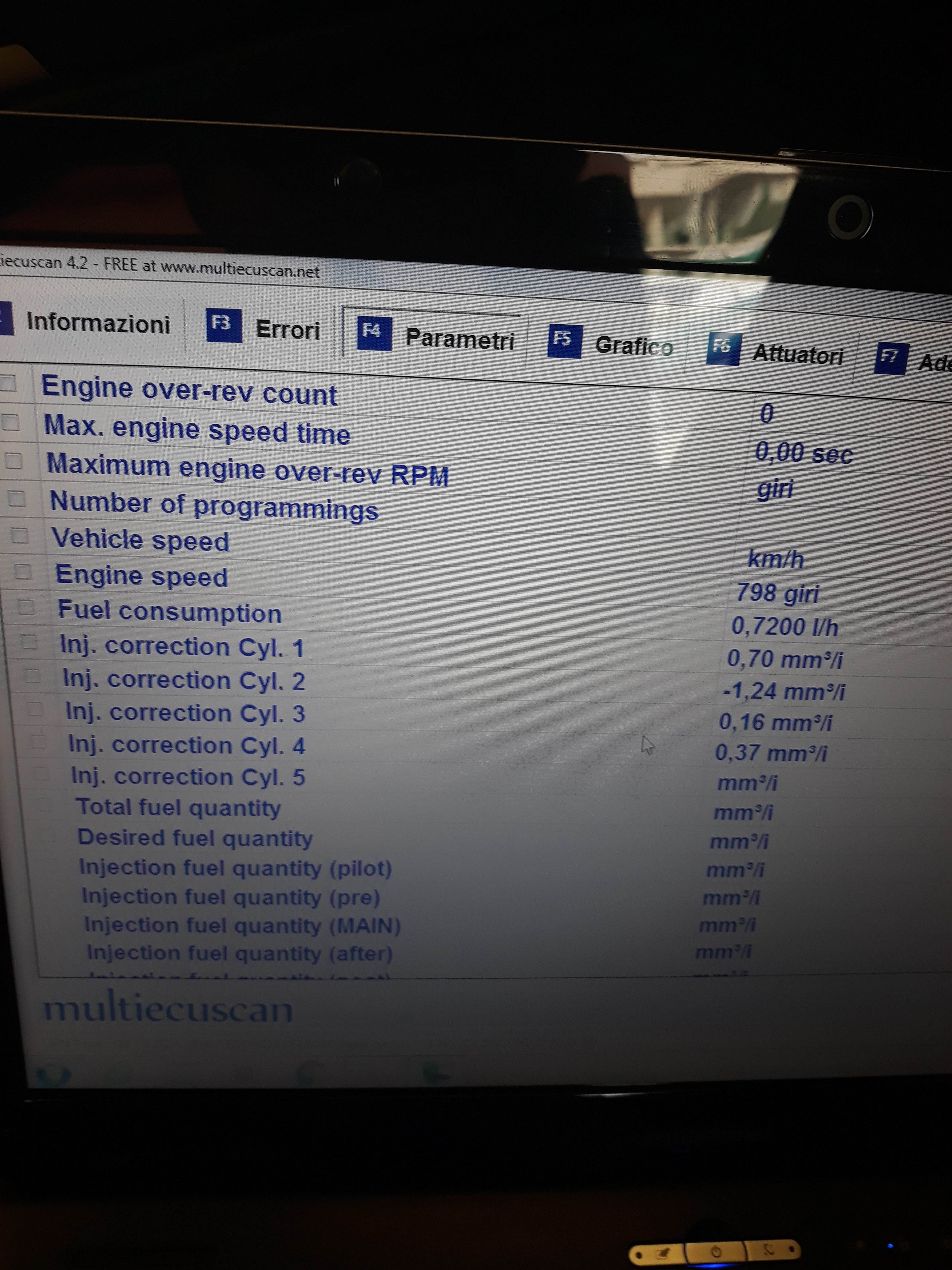

Vi allego correzione cilindri alfa 159 1.9 jtdm 16v 150cv che ve ne pare?20180823_083713.jpg
