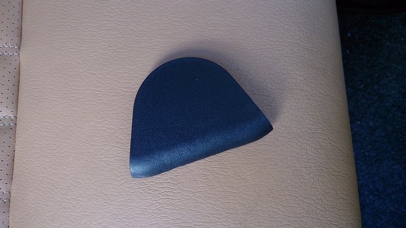

alfa 156 1.8 ts del 2002 dove ho trovato questo pezzo in plastica ma non saprei proprio da dove arriva. Può essere collegato al buco nella tappezzeria del bagagliaio? Cosa manca nel baule lato dx?
Sembra la copertura del gancio della cintura di sicurezza.
È il primo punto che ho visto la in alto ma è tutto ok.
Penso che sia come dice Poli, guardando così sembrerebbe il numero 4 nel disegno...
Reactions: gianluca85
Ottimo ragazzi.
sono appena andato a vedere e mancava proprio nel punto "4" del sedile guidatore. Copre il bullone cintura. Sistemato in 5 secondi.

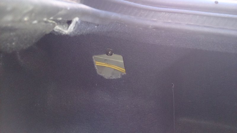

Invece quì nel bagagliaio cosa ci deve essere??
Sinceramente non saprei proprio,è la prima volta che vedo un foro del genere in quel punto...può darsi che fosse stato montato qualcosa dal precedente proprietario...

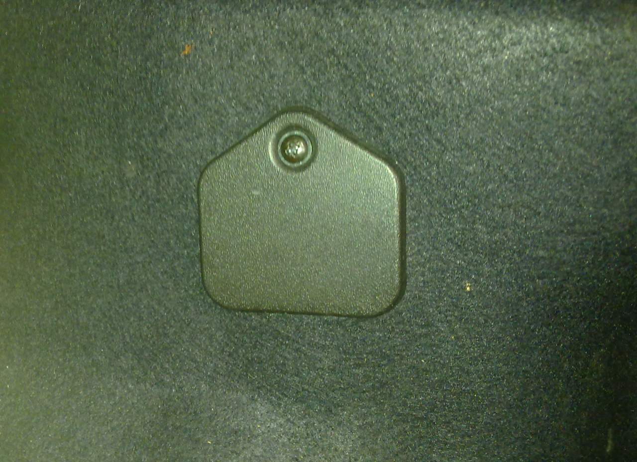

Ho trovato questo,con la dicitura "copertura",ma non avrei proprio idea di cosa sia...
ah, ecco. Allora dovrò trovare allo scasso quella copertura, la n°2 dello schema. Ma dietro non c'è nulla di particolare, passa solo una coppia fili
