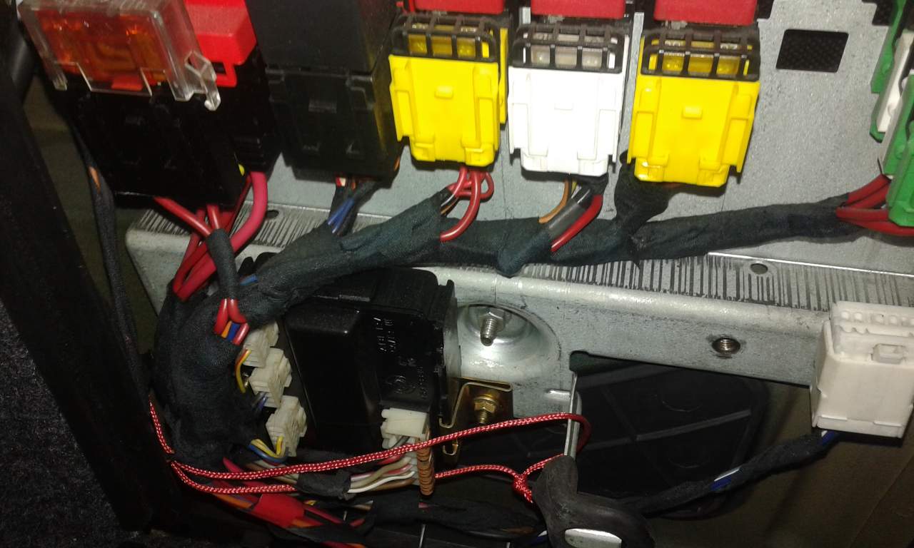

salve gentilmente mi potreste dire dove posso trovare il mio antifurto dato che mi ritrovo la chiave piccola ma non so dove si trovi per azionarlo o cercato sul bagagliaio lato destro apertura fusibili ma nulla di cio' non so dove sia messo quello di fabbrica si tratta di una 2.4 jtd del 2002 grazie se mi potete dare una risposta grazie.

grazie per avermi dato una risposta ma sul libretto manutenzione non o visto nulla dove sia messo il benedetto antifurto parla di chiave come inserirlo e disinserirlo oltre non dice nulla su dove si trovi per azionarlo casomai fosse staccato, come il mio dato che la vettura e stata tanto tempo ferma, non so dove cercarlo apro il baule a sx trovo il caricatore cd e map a dx mi ritrovo lo sportellino ma dentro ce solo rele e fusibili un dettaglio piu approfondito ne sarei grado grazie attendo una vostra risposta

Hai guardato bene sotto i fusibili, in basso?
Sulla mia ex (2001) tutte le connessioni originali arrivavano lì...
Con il modello successivo (frontale rinnovato) è cambiato qualcosa nei cablaggi in generale, non vorrei che avessero modificato anche la posizione.

Intendo nel baule, lato destro (opposto alla batteria), li c'è una centralina con fusibili e una serie di relè... in basso dovrebbe esserci la sirena con annessa centralina di allarme.
http://i.ebayimg.com/00/s/NDgwWDY0MA==/z/BtoAAOSwmrlUvV4H/$_12.JPG

grazie adesso controllo e vi faccio sapere ma credo che nulla di tutto cio' era visibile ma faro una ulteriore visita al bagagliaio grazie

20150408_182809.jpg20150408_182802.jpgcome pensavo nulla
