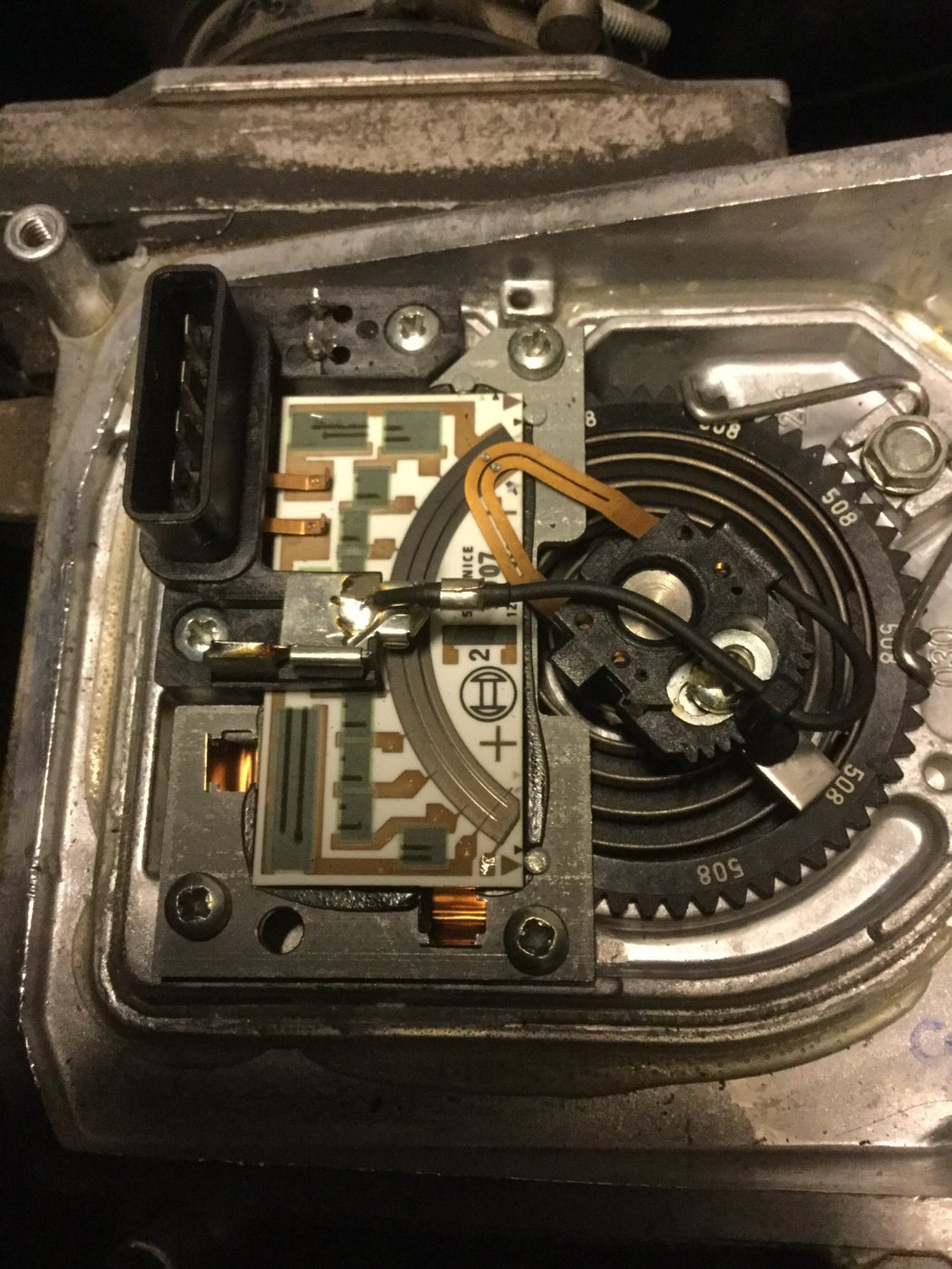

Tratto da un forum di bmw e30 che montano la stessa tipologia basculante :
La procedura per il ripristino del debimetro è assai semplice e me la sono fatta recentemente in contemporanea con la sostituzione del CTS (sens temp acqua):
Si tratta di scoperchiare il debimetro e allentare un bullone orizzontale che fissa il cursore del potenziometro all'asta che ruota insieme alla paletta.
Una volta allentato il cursore può essere fatto scorrere sia in alto che in basso.
Questo movimento alto/basso fa scorrere i due contattori del cursore sulla pista ceramica del potenziometro, facendoli andare a muoversi su 'nuovo' materiale ceramico e non sulle due cunette che si sono scavati nel tempo nel materiale ceramico.
questa usura è dovuta essenzialmente ai km e allo scorrere dei contattori sul materiale ceramico.
Il tempo E/O i km invece possono danneggiare il sensore di temperatura che è in una piccola gabbietta di plastica nera all'ingresso del debimetro PRIMA della paletta rotante.
Se ciò accade e il sensore non segna anche dopo averlo pulito (con un detergente secco) adios muchachos, l'unica cosa da fare è mettere un sens di temp aria ad esempio alfa33 avvitato sulla scatola filtro, bypassando quello che non funziona direttamente sul connettore del debimetro.

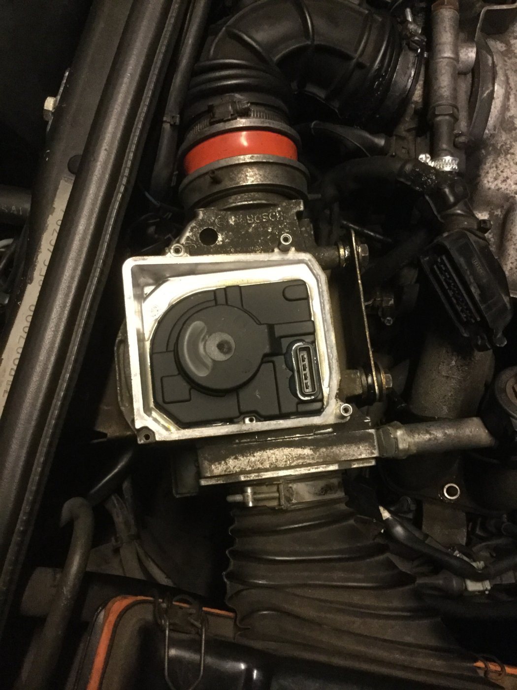

Ciao. Oggi ho aperto il debimetro della mia 33 1.7 IE. Carico le foto. Non ho ancora finito, sperem...
