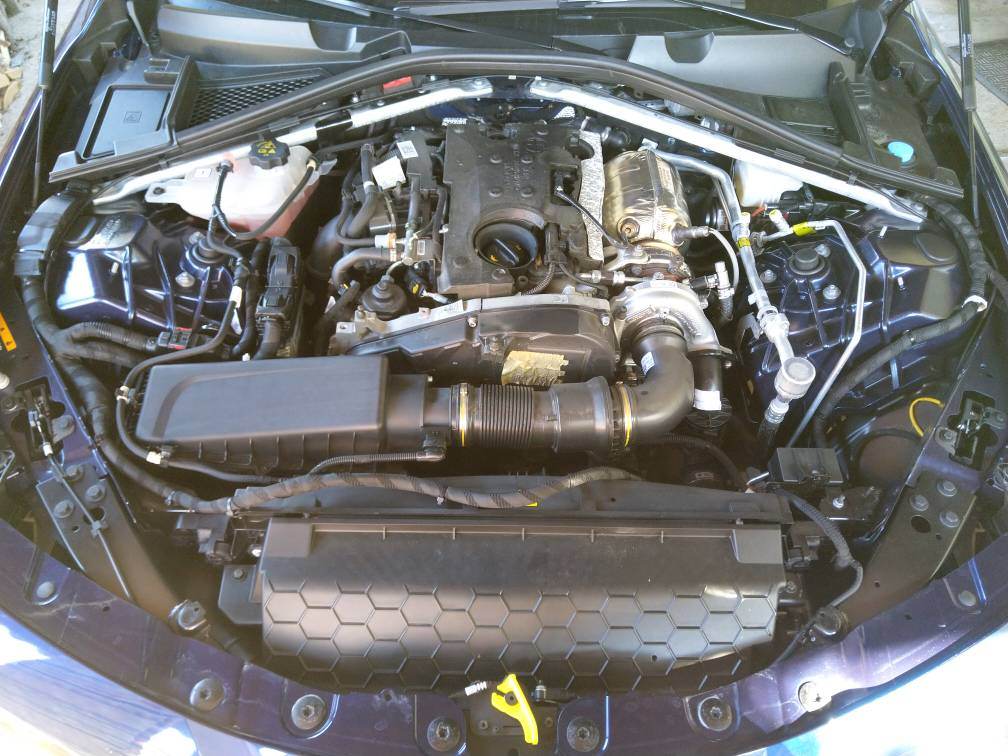

Sono interessato a capire diciamo "le basi" del vano motore Giulia 150/180cv, partendo da una semplice descrizione dei "pezzi", cosa è questo cosa è quello. Il LUM arriva al massimo ai tappi dell'olio e del liquido refrigerante. Esiste qualche articolo tipo questo Alfa Romeo Giulia: la regina dell’handling - Auto Tecnica che tratti appunto del vano motore?

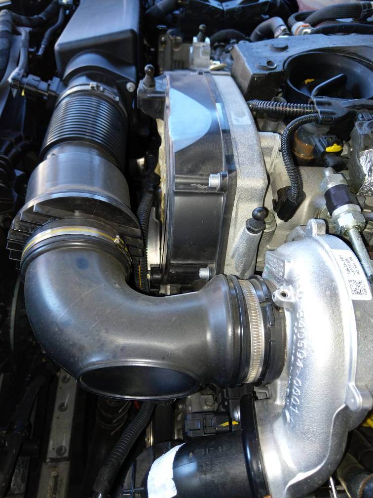

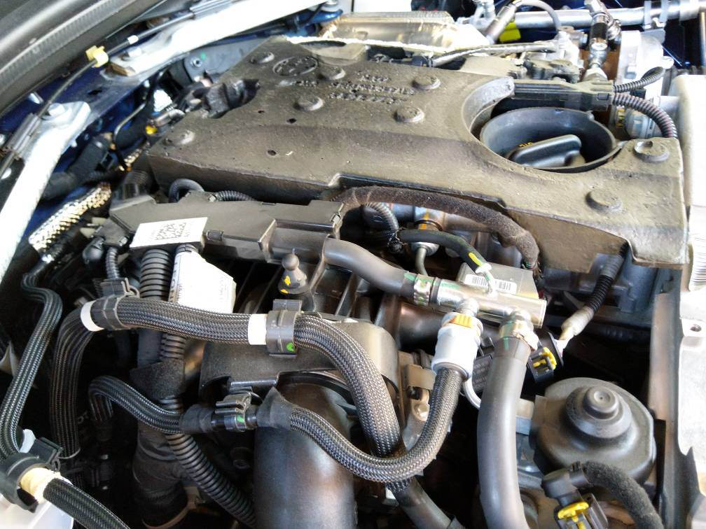

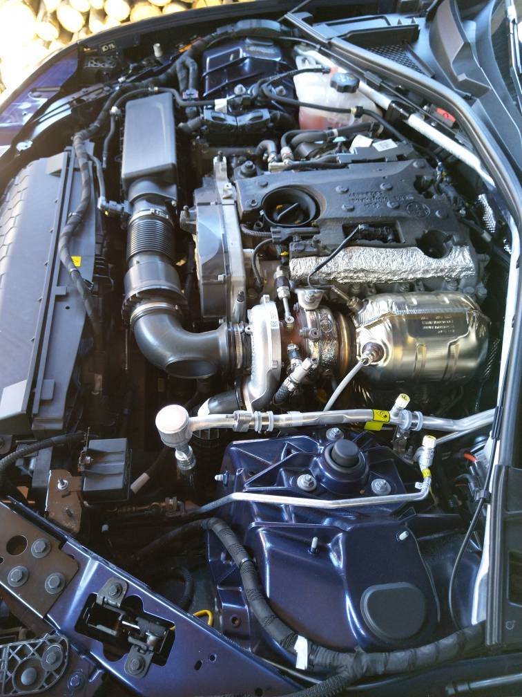

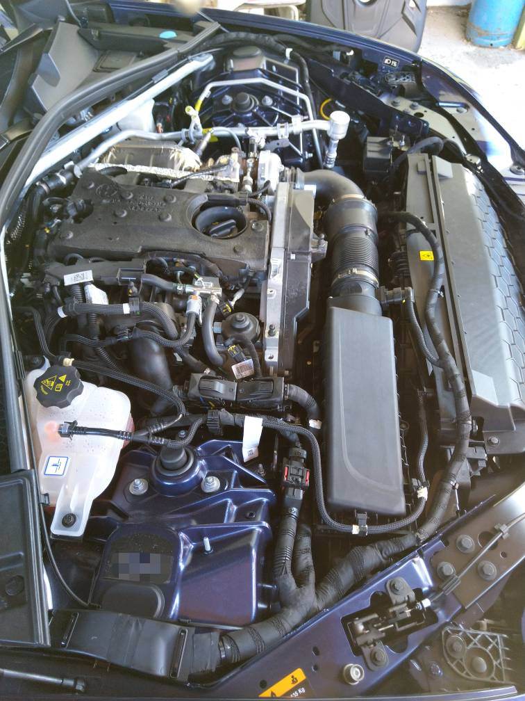

Intanto qualche immagine del mio vano motore.

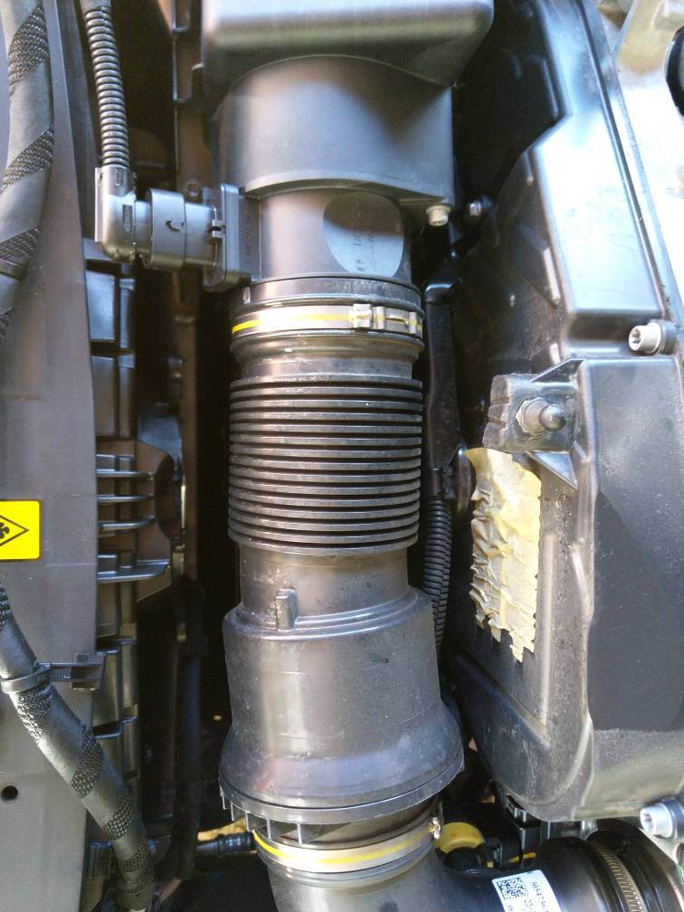

La zona filtro aria da fuori sembra pulita (discussione su perdite d'olio etc).

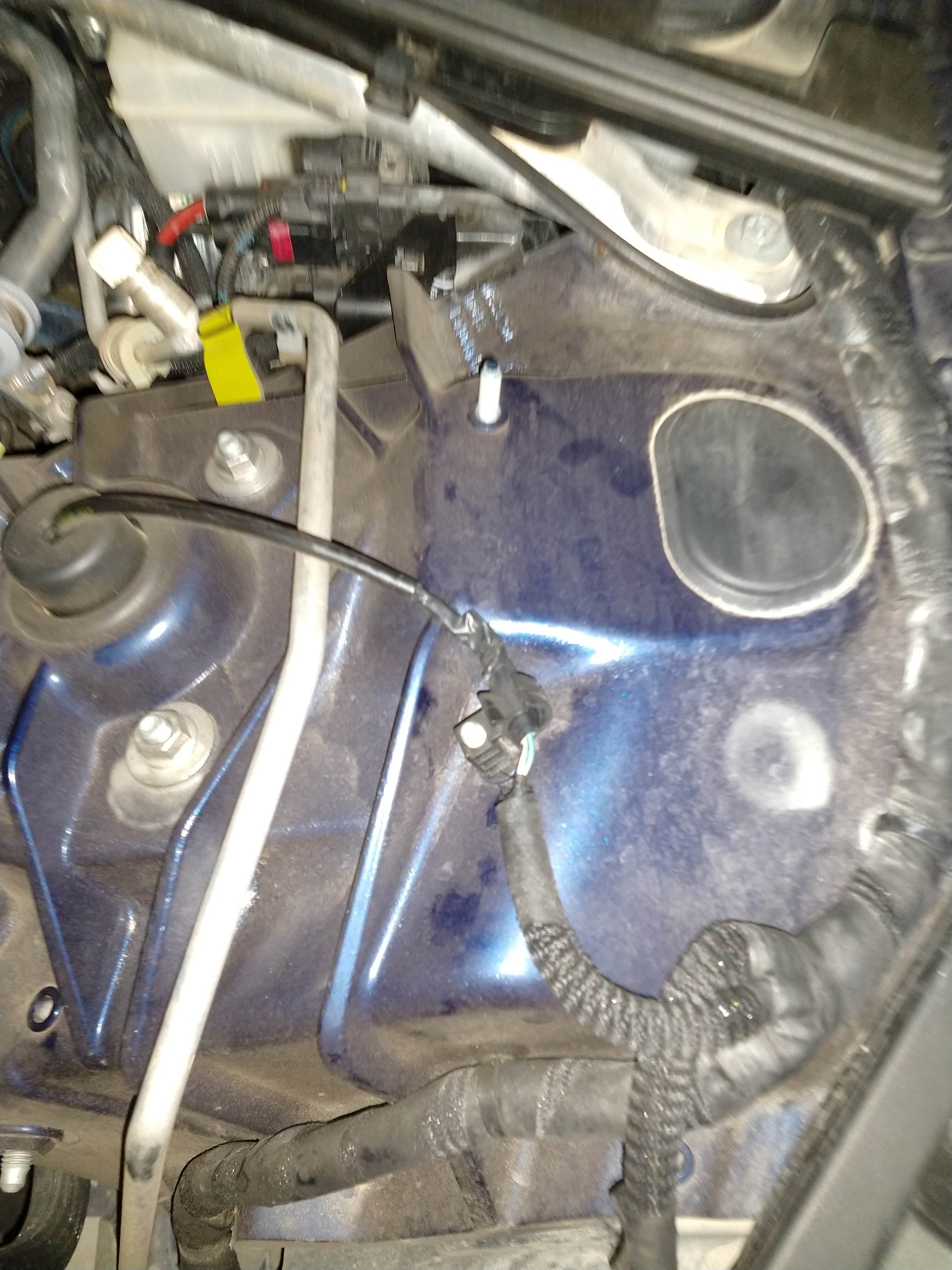

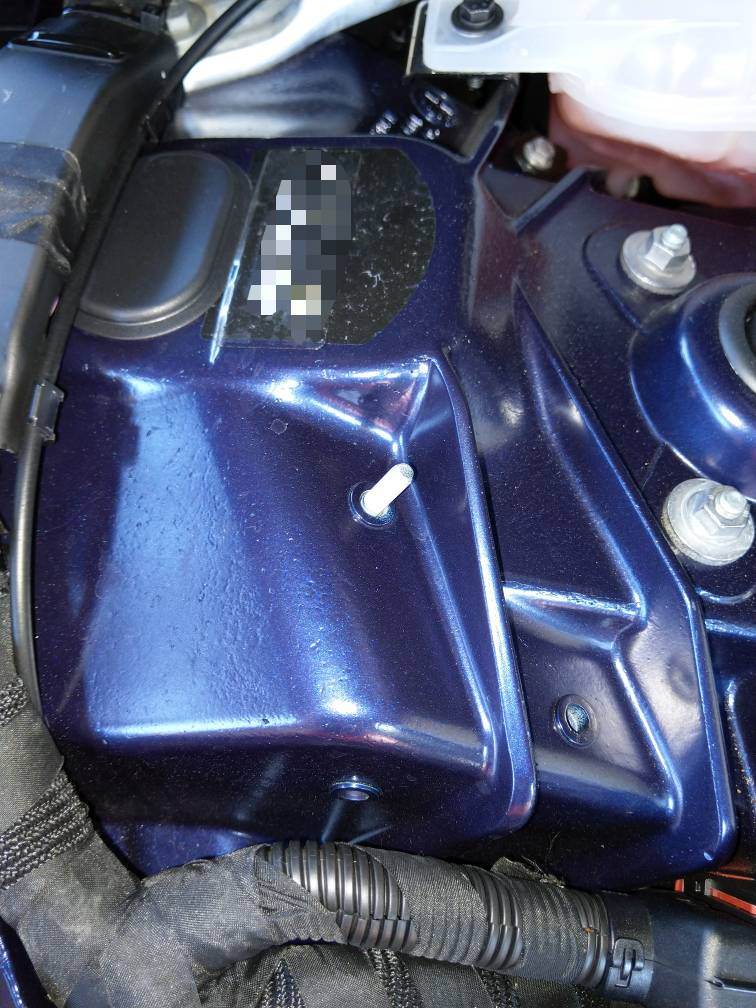

Nell'ultima foto quella vite filettata sporgente... polo batteria?
No, il polo batteria è quello subito a fianco della serratura cofano sul lato passeggero.
La vite filettata che indichi è utilizzata su Quadrifoglio per il fissaggio delle tubazioni del circuito di recupero vapori combustibile. Ce n'è una speculare sul lato guida, per il fissaggio delle tubazioni del circuito refrigerante del condizionatore.
Sulla mia Q2 ci sono fissati dei supporti per i cablaggi che vanno agli ammortizzatori.
Non si staccano di sicuro!!!
Reactions: Swordsman
Giusto, dimenticavo i cablaggi degli ammortizzatori (sulla Quadrifoglio il cablaggio lato guida invece è fissato in posizione leggermente diversa).

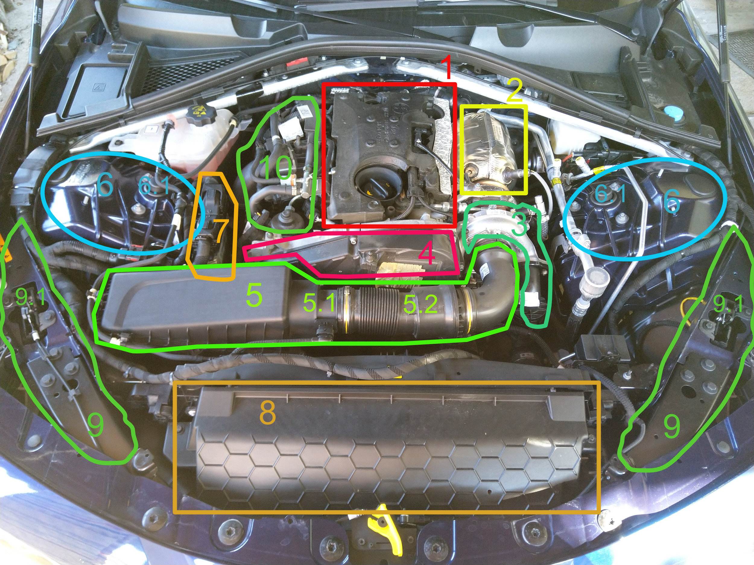

Se volete fare un giochetto di fine estate vi allego un'immagine del mio vano motore co evidenziati i blocchi dei quali vorrei capire il significato. Ovviamente so che al numero 1 c'è il motore eh non sono così messo male :D poi 8 credo il radiatore, 5 filtro aria....
Se volete compilate quindi la descrizione seguendo i mie numeri...

1 ) Motore
2) Catalizzatore
3) Turbocompressore
4) Distribuzione
5) Aspirazione
6) Duomi Sospensione
7) NN so :(
8) Masa radiante (radiatore, condensatore clima e forse intercooler)
9) Ganci di sicurezza cofano motore
10) Sistema Iniezione
__________________________________
Spero di nn aver toppato troppo :p
Grazie Camionà! [emoji2] Forse la 7 è la centralina? Vado per esclusione eh.... [emoji106]
