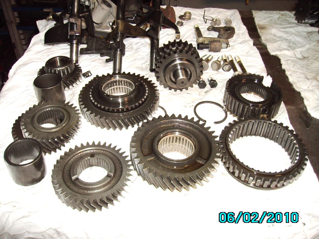

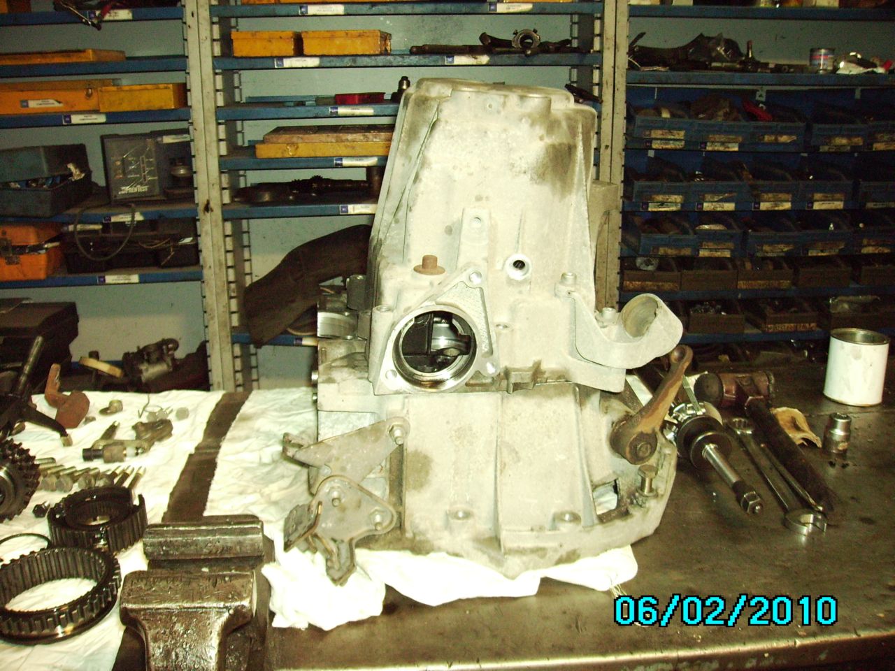

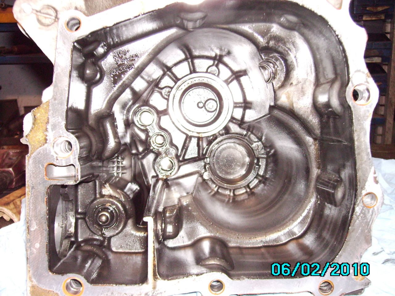

Visto che sto aggiornando la mia GTA al Q2, posto le foto del cambio aperto, visto che insieme al differenziale sto sostituendo anche tutti i cuscinetti e paraoli del cambio...
Ecco le prime tre foto, spero Vi piacciano...
    232.8 KB · Visualizzazioni: 755
    251.5 KB · Visualizzazioni: 947
    99.5 KB · Visualizzazioni: 556
Reactions: kormrider
Ottima info :) passi al Torsen quindi???ottima scelta...non te ne pentirai :D
Eh si, ho deciso di passare al torsen, sicuramente con notevoli vantaggi sulla trazione...(spero!!!).
Presto posterò altre foto...

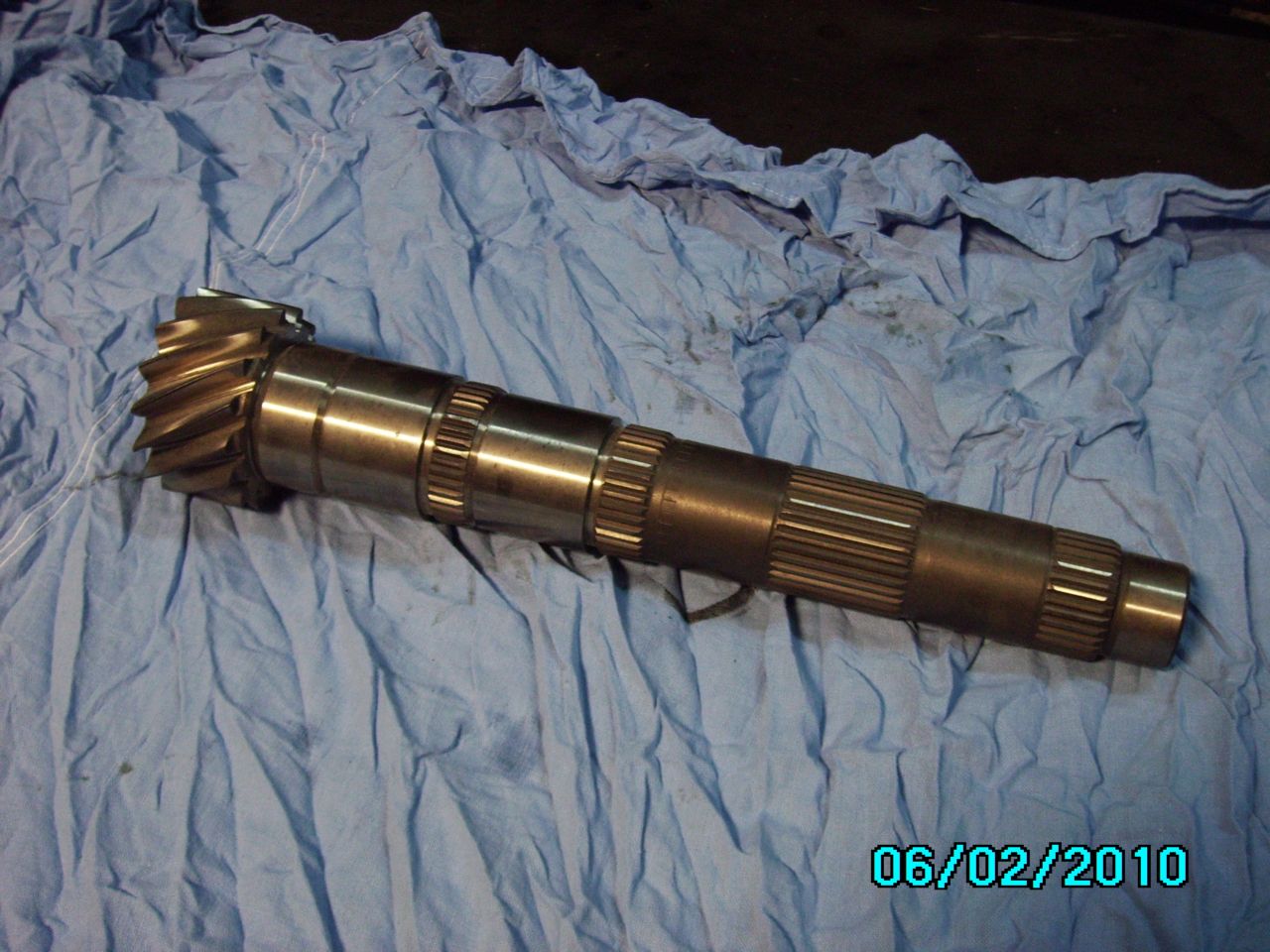

Ecco altre foto, l'albero secondario e tutti i suoi ingranaggi...
    188.7 KB · Visualizzazioni: 529
    212.3 KB · Visualizzazioni: 691

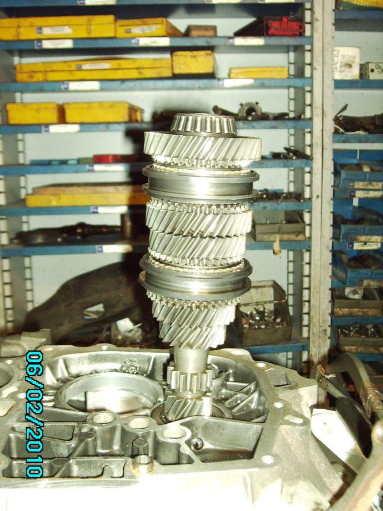

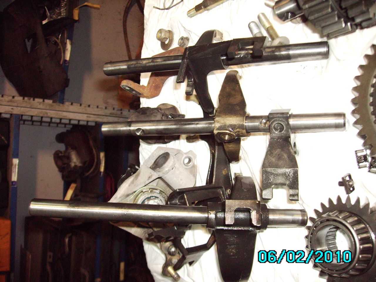

Eccomi quà, ancora foto... Qui vediamo l'albero primario delle marce sulla campana ed i selettori...
    202 KB · Visualizzazioni: 414
    200.6 KB · Visualizzazioni: 416
    240 KB · Visualizzazioni: 506
sempre meglio ;) ma come mai hai deciso di aprire tutto il cambio...per montare il torsen bisogna aprirlo proprio tutto?? :D
Ciao Mauri Q2, per montare il Q2 non è necessario aprire tutto il cambio e neanche disaccoppiarlo dal motore, io lo ho aperto perchè per mia fissa personale gli sto sostituendo tutti i cuscinetti ed i paraoli, e dato che il cambio è sul banco sto sostituendo anche la frizione...

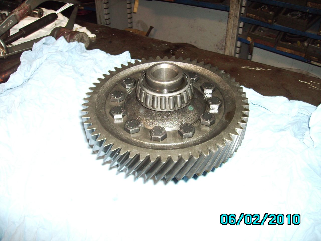

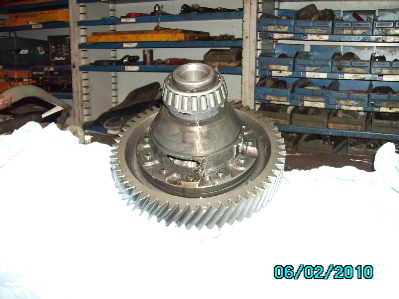

Questo è il differenziale originale con montati i cuscinetti e la ruota dentata...
    155.2 KB · Visualizzazioni: 422
    165.7 KB · Visualizzazioni: 403
    159.4 KB · Visualizzazioni: 512
