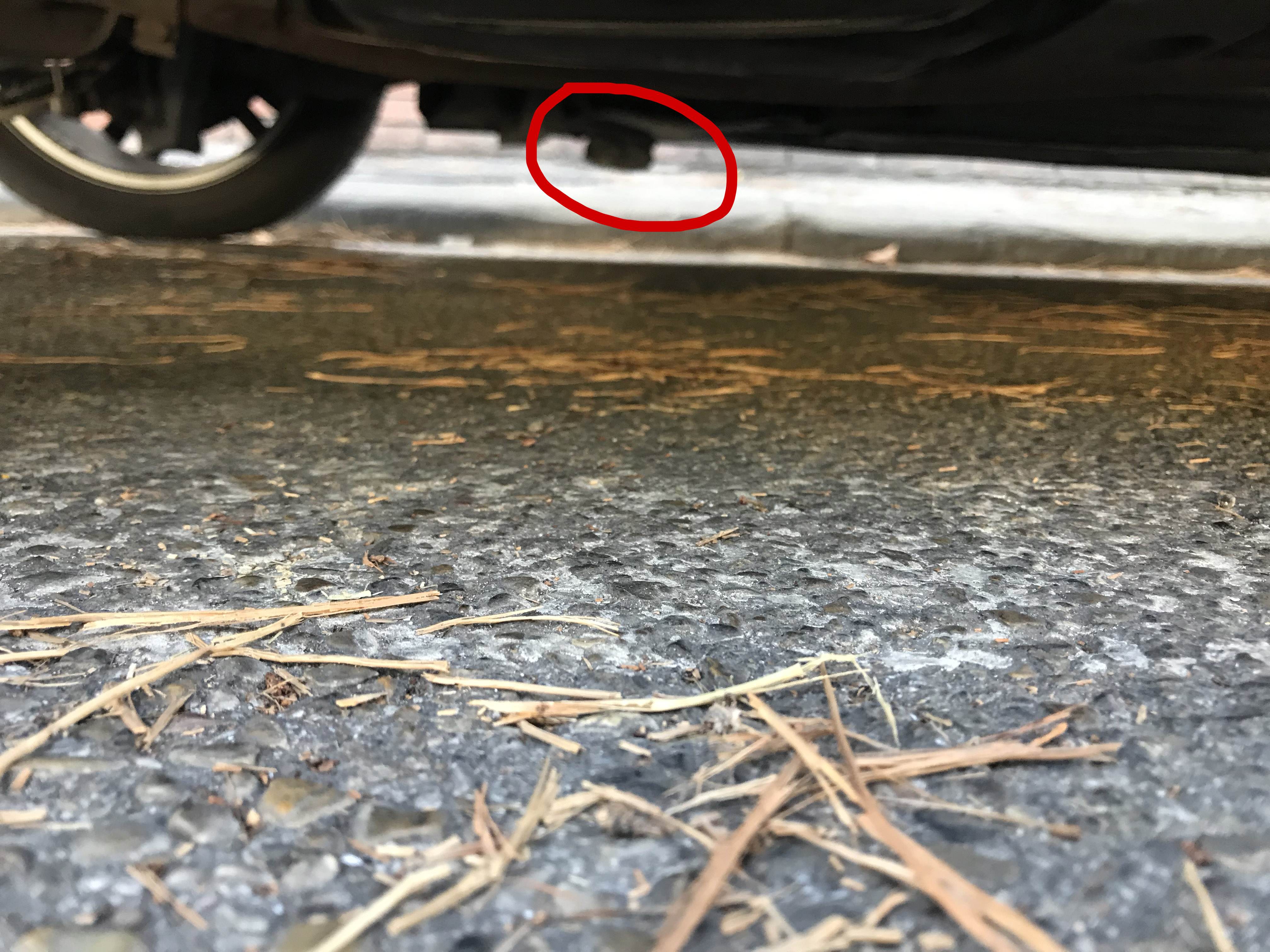

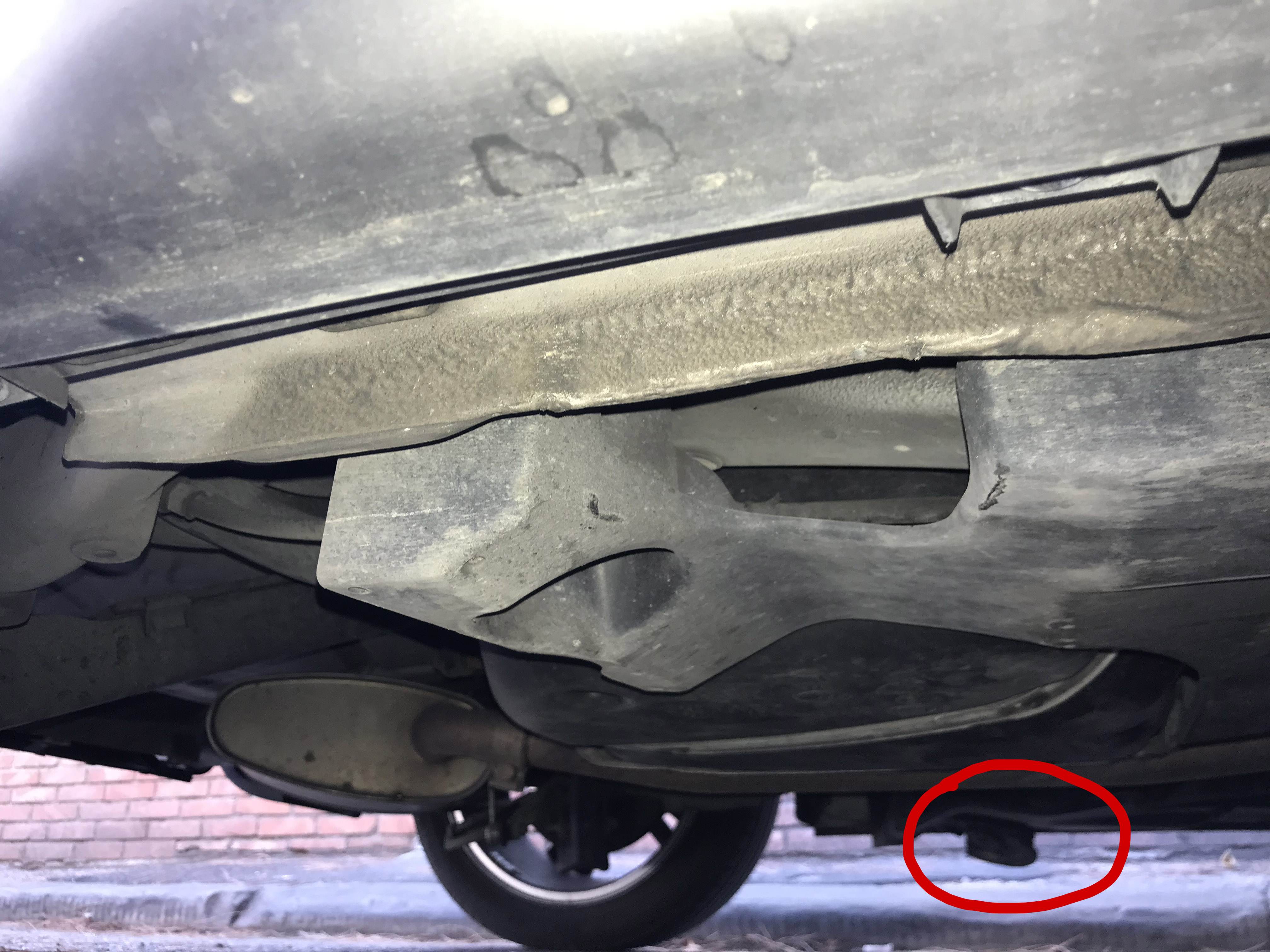

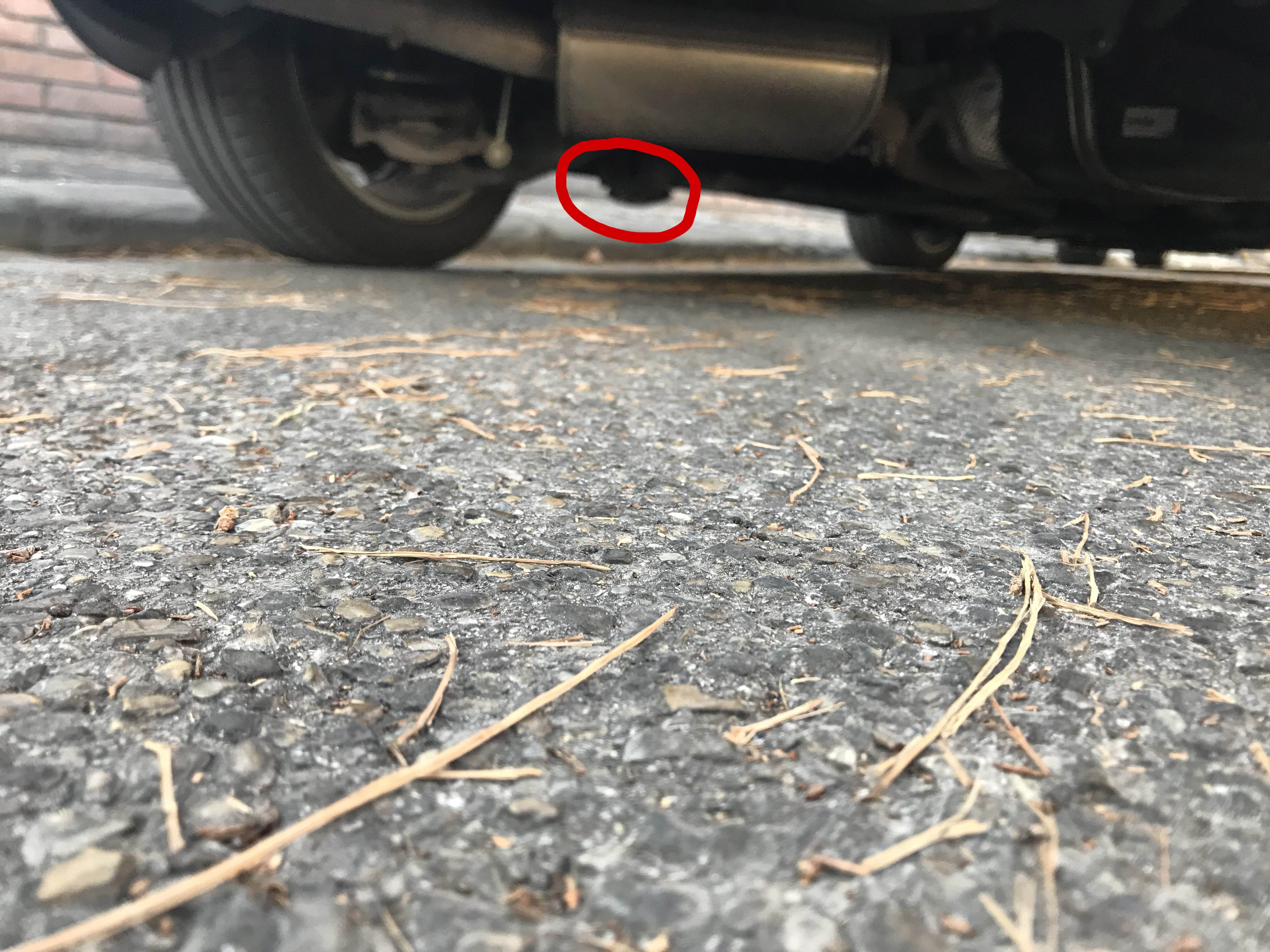

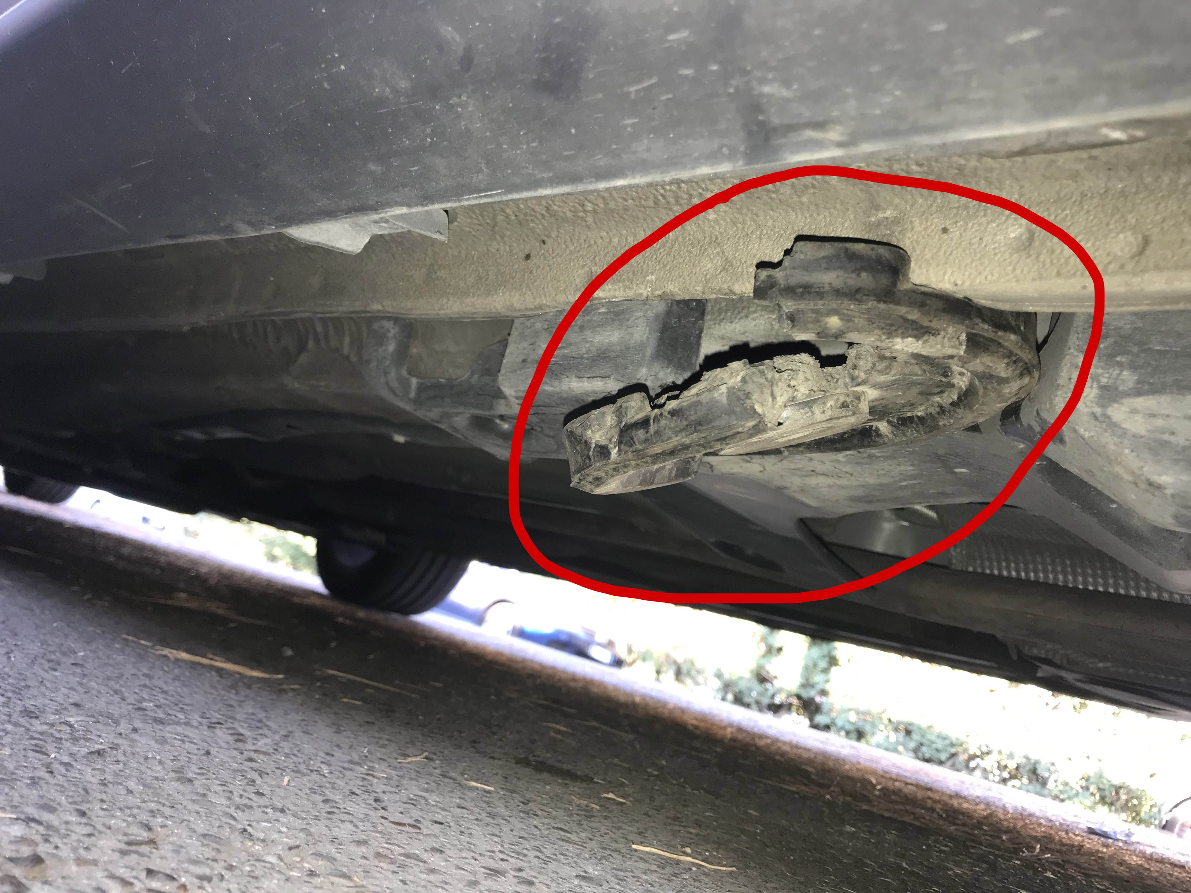

Vedo penzolare questo pezzo sulla fiancata di sinistra (lato guida) subito sotto la fine della portiera posteriore.
Ho fatto un po di foto con il cellulare piegandomi il più possibile.
Immagini in allegato
Secondo voi, di cosa si tratta?

È il piattello del tampone in gomma del braccio dell'ultimo ponte sollevatore sul quale è andata a finire sta Giulietta...
quindi posso tranquillamente tirarlo via con il piede? a mo di calcio?
Si ma chi la tolta auto dal ponte non si è accorto del tappo mancante o prima o quando ha alzato un altra auto avrà visto che mancava il tampone....
Reactions: kormrider
ho premuto un bel po con il piede ed è venuto via...
ma questo pezzo di gomma era completamente rotto (aperto su due lati) e con un buco al centro... che poi credo sia il motivo principale dell'aggancio sotto.
grazie come sempre per il vostro supporto sempre molto preciso devo dire.
Ciao, vai da chi ha fatto i lavori e digli di sistemare i tamponi dei bracci sollevatori che se no rovina tutti gli agganci alle auto...:D:D:D;)
Appunto gli "agganci delle auto" ma e' mai possibile che meccanici o peggio gommisti non si preoccupino di sollevare le auto dagli appositi punti di sollevamento e non da dove gli e' piu' comodo a loro facendo cosi' danni al sottoscocca
Vedi foto primo commento, profilo piegato immagino in tutti e quattro i punti dove i tamponi hanno sollevato l'auto
