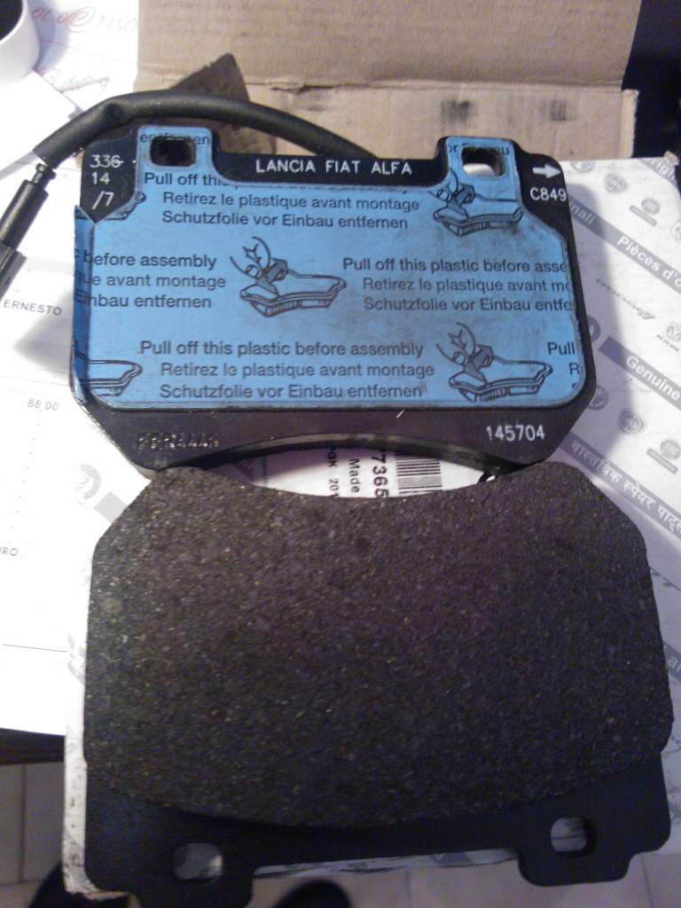

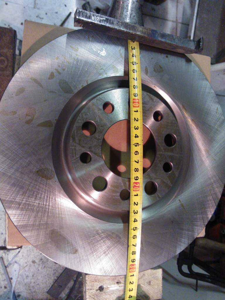

comunque, questi sono i dischi per la 159 150 cv sport wagon euro 112 pasticche impianto brembo originali 73 euro.la 2,4 monta i dischi da mm 330. sconto meccanici.fra una mesata montero' il tutto,cosi vi dico in dettaglio le chiavi che servono.AUGURI A TUTTI GLI AMICI ALFISTI. pasticche.jpgdischi.jpg
finalmente ho' montato i dischi con le pasticche impianto brembo 2008.basta che andate su youtube (dischi e pasticche alfa159 sport wagon)
