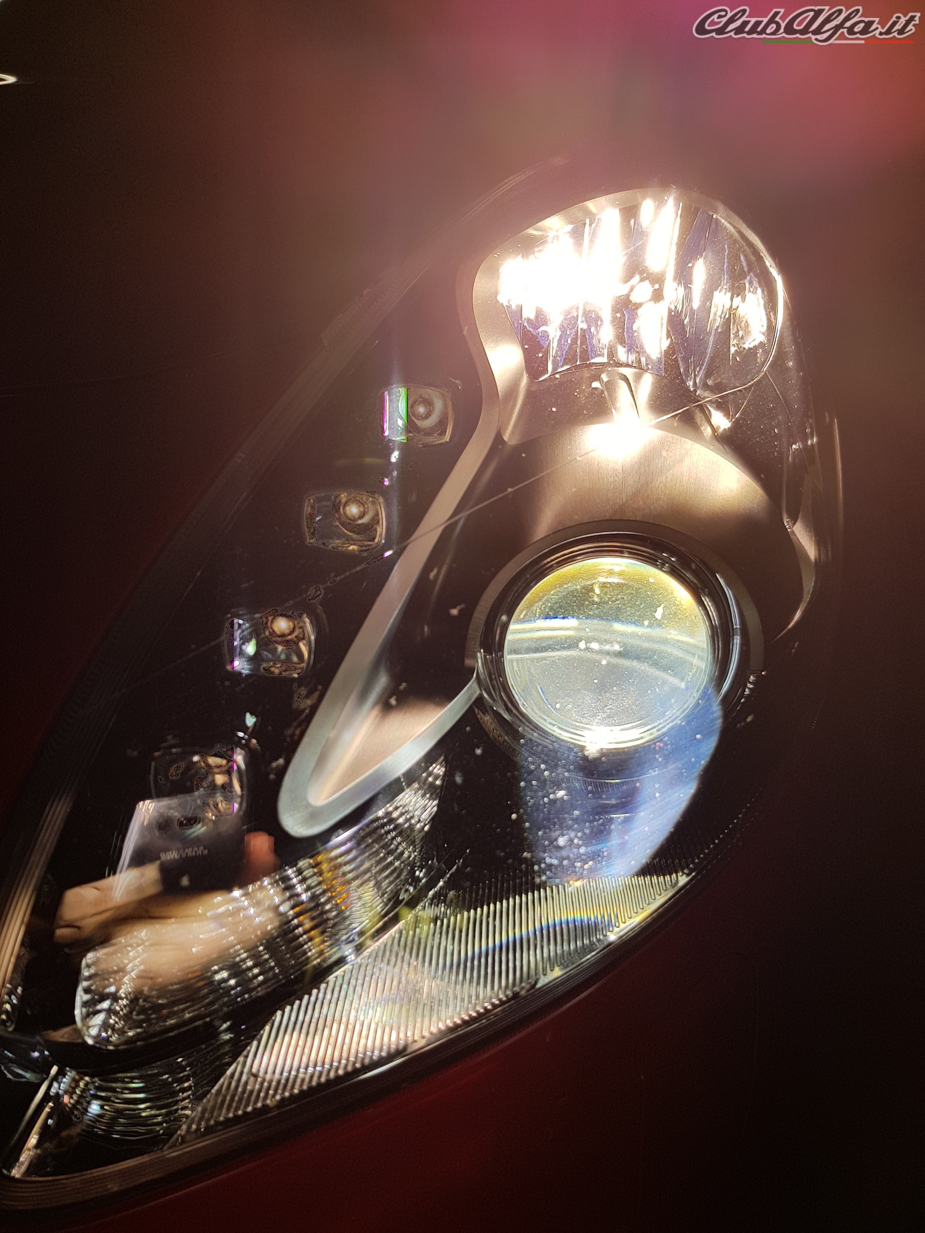

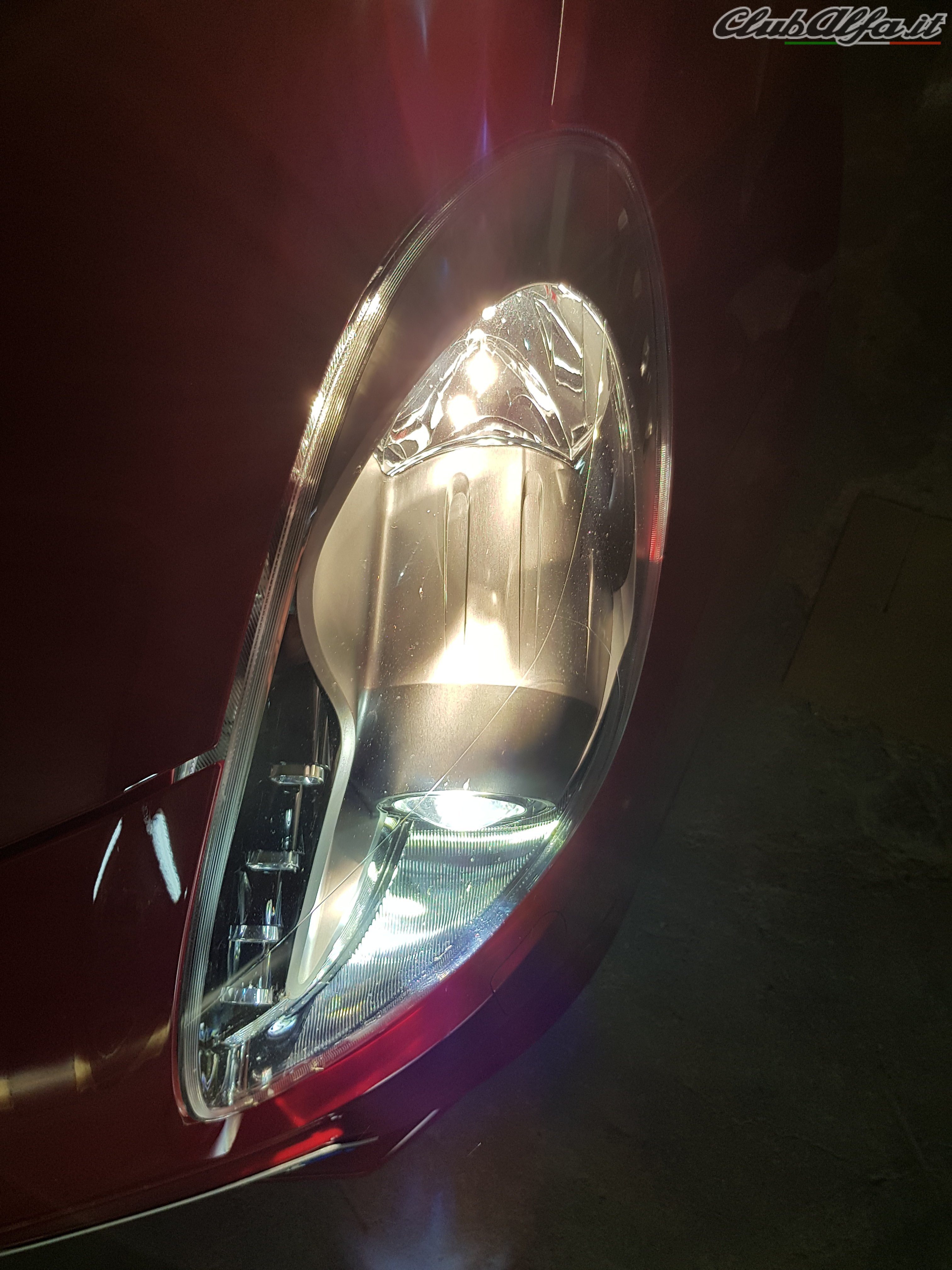

Ciao. Ho acquistato una Giulietta 1.6 Its 120 cv e ho inserito tra gli optional i fari bixeno. Una volta ritirata la vettura la sera accendendo i fari ho notato una luce giallastra accendendo gli abbaglianti. Mi è venuto il dubbio che non siano stati installati i bixeno ma i normali xeno. Qualcuno di voi dalle foto riesce a dirmi che tipo di fari sono?
Non esiste Giulietta che monti xenon tradizionali, sono TUTTE bixenon.
La lampada abbagliante (alogena) è prevista in quanto per lampeggiate veloci la lampada a scarica di gas non avrebbe il tempo sufficiente per scaldarsi e quindi per erogare luce. In caso di abbagliante fisso, una paletta interna al faro sposterà la "riflettenza" più su rispetto al fascio dell'anabbagliante.

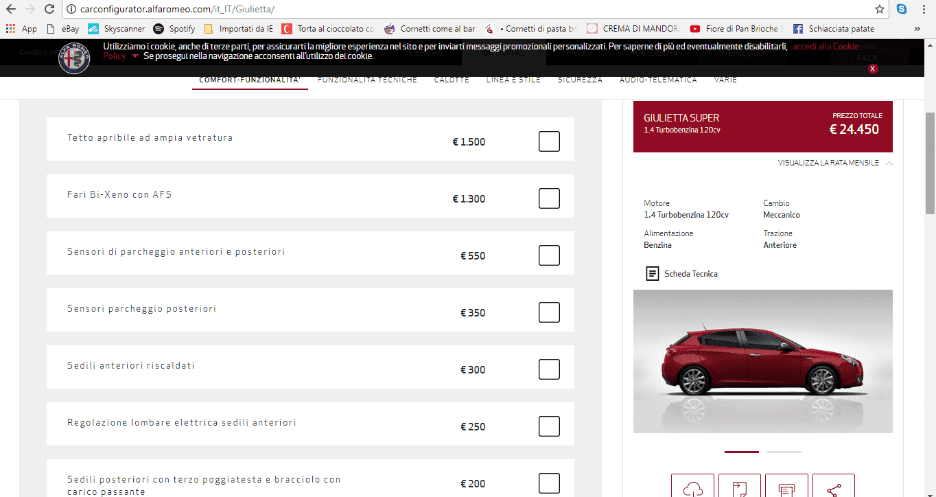

Ma se non esiste Giulietta che Monti gli xenon perché io ho pagato 1.300 euro per i Bixeno??
Non ci posso credere!!!!!
Ragazzi i bi-xenon NON sono di serie sulla Giulietta.. Ecco dal configuratore che costano 1300 euro!

Non esiste Giulietta che monta gli xenon perché esiste solo l’impianto bi-xenon. Quando hai i fari spenti e lampeggi si accendono le lampade alogene, quando i fari sono accesi e metti gli abbaglianti o lampeggi si accendono sia le alogene che gli xenon. Per rendere omogeneo il colore quando usi gli abbaglianti, ti consiglio di montare per le H1 abbaglianti, le Osram cool blue intense 4200k
Secondo me il problema di fondo è capire il funzionamento dell’impianto bixeno :) ci sta gente che ancora pensa che il bixeno abbia due lampade xeno a faro
