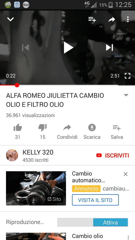

Ho visto su YouTube un video italiano dove il filtro dell'olio e' poco sopra il semiasse destro commentando che e' in una posizione davvero particolare. Forse sono i motori diesel ce l'hanno li ?!
Ma infatti li è dove si trova lo scambiatore di calore.

A te è benzina e non diesel come nel video.
Lo troverai smontando la copertura sotto al motore. Se la tua giulietta è di dopo il 07/2015 a te sarà in metallo e non a cartuccia.
La mia e' un benzina 2011. Dunque, come supponevo, sotto al motore ce l'hanno i diesel. Che sfortunati.
Anche a te si trova sotto il motore ma in una zona migliore. E si io sono tra quelli sfortunati che devo smontare anche la ruota e la copertura del motore lato ruota per non fare un casino come quello del video.
