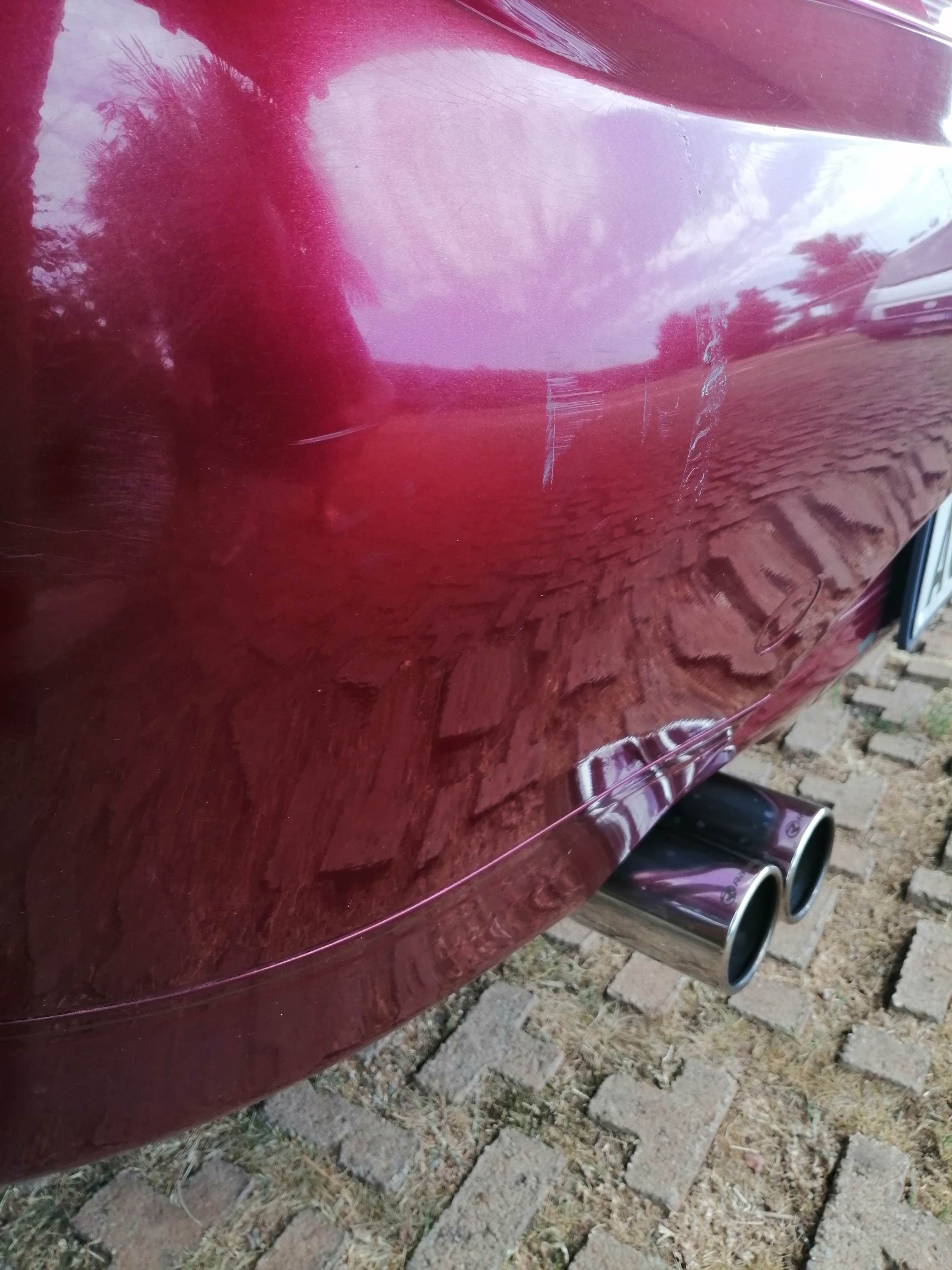

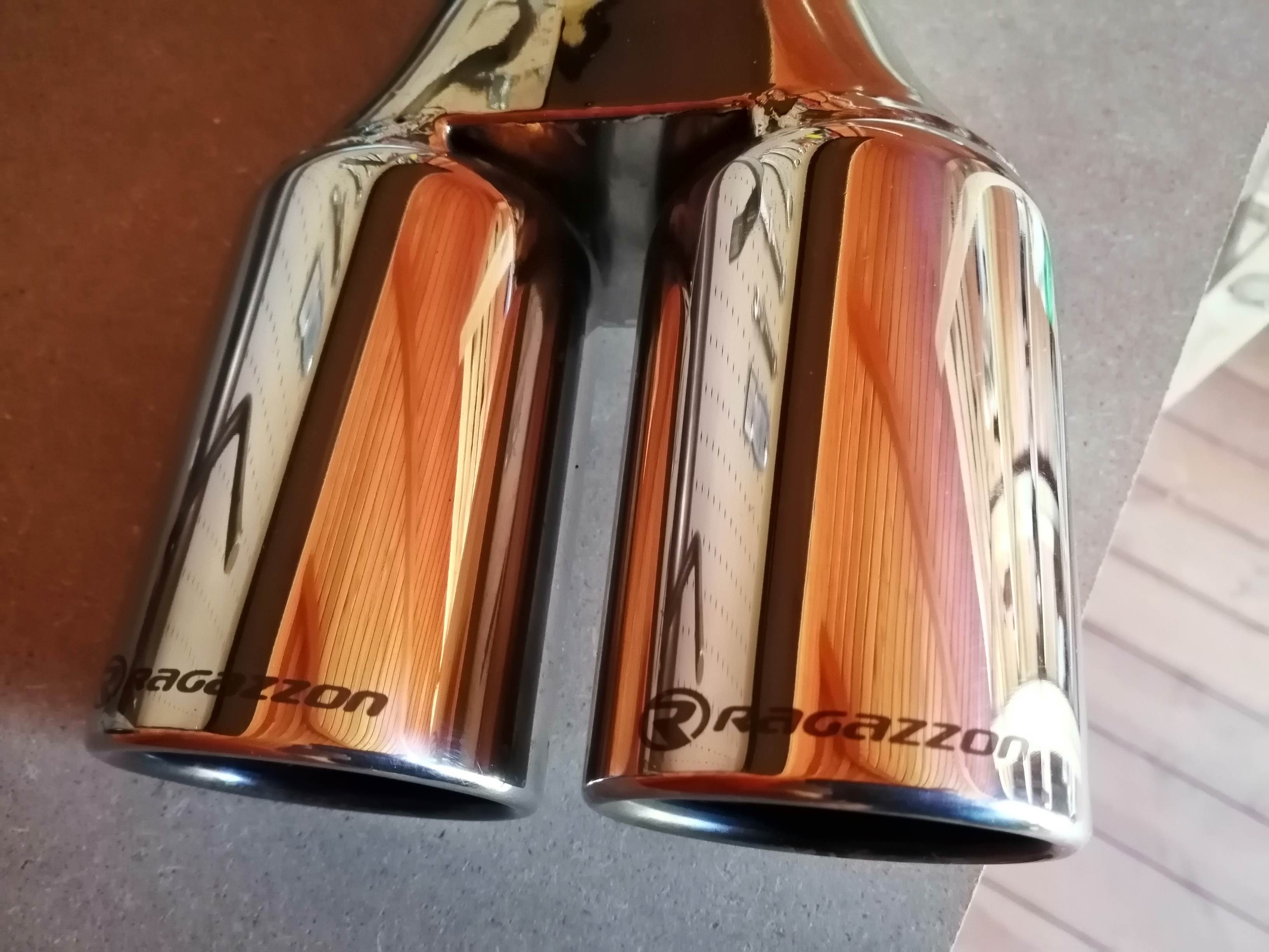

Ciao a tutti, ho appena acquistato questo terminale Regazzon per la mia Gtv 916 2.0 ts... Cosa ne pensate? Migliorerà un po il sound? Ho visto che qualcuno di voi l'ha già fatto... Ma non riesco a trovare un video per sentire che suono fa? Ovviamente lo sostituirei all'originale non per aumentare potenza ma solo per alleggerire e migliorare il rumore...

A livello di rombo non penso che aumenta più di tanto... anche perché il GTV 916 ha tanti barilotto e marmitte da togliere.
Farà abbastanza rumore, perché se ho inteso correttamente vai a togliere 3 silenziatori.

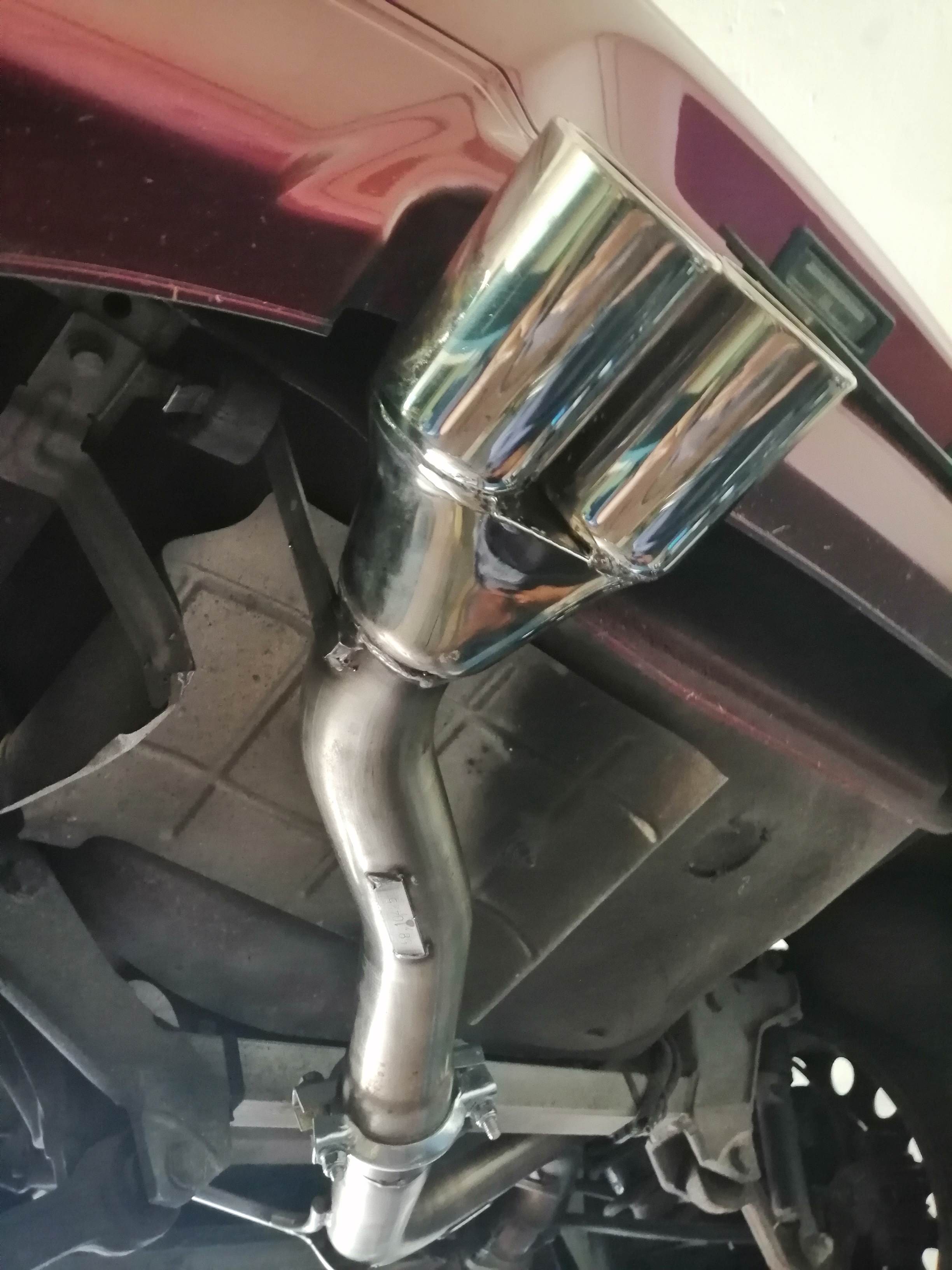

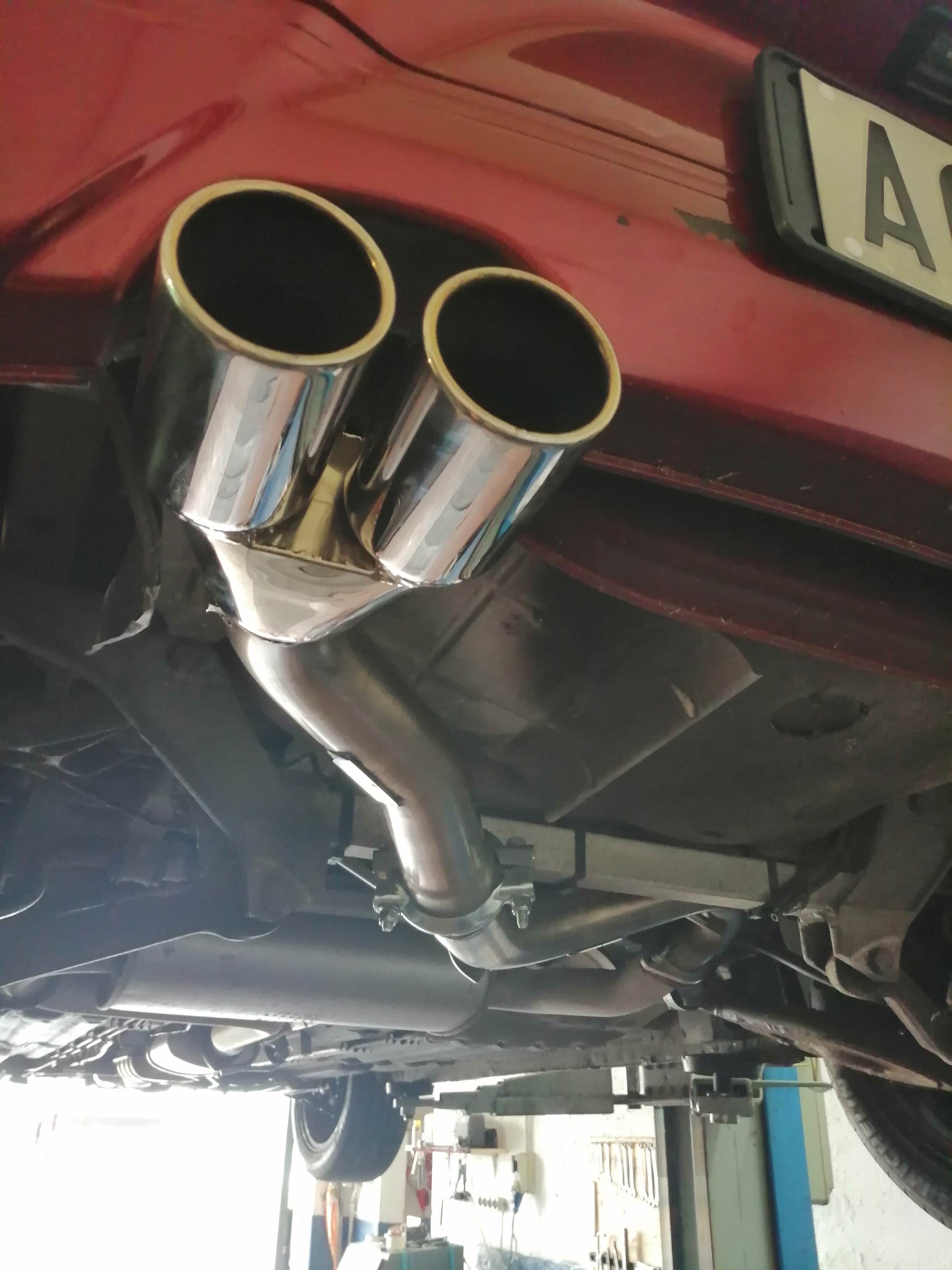

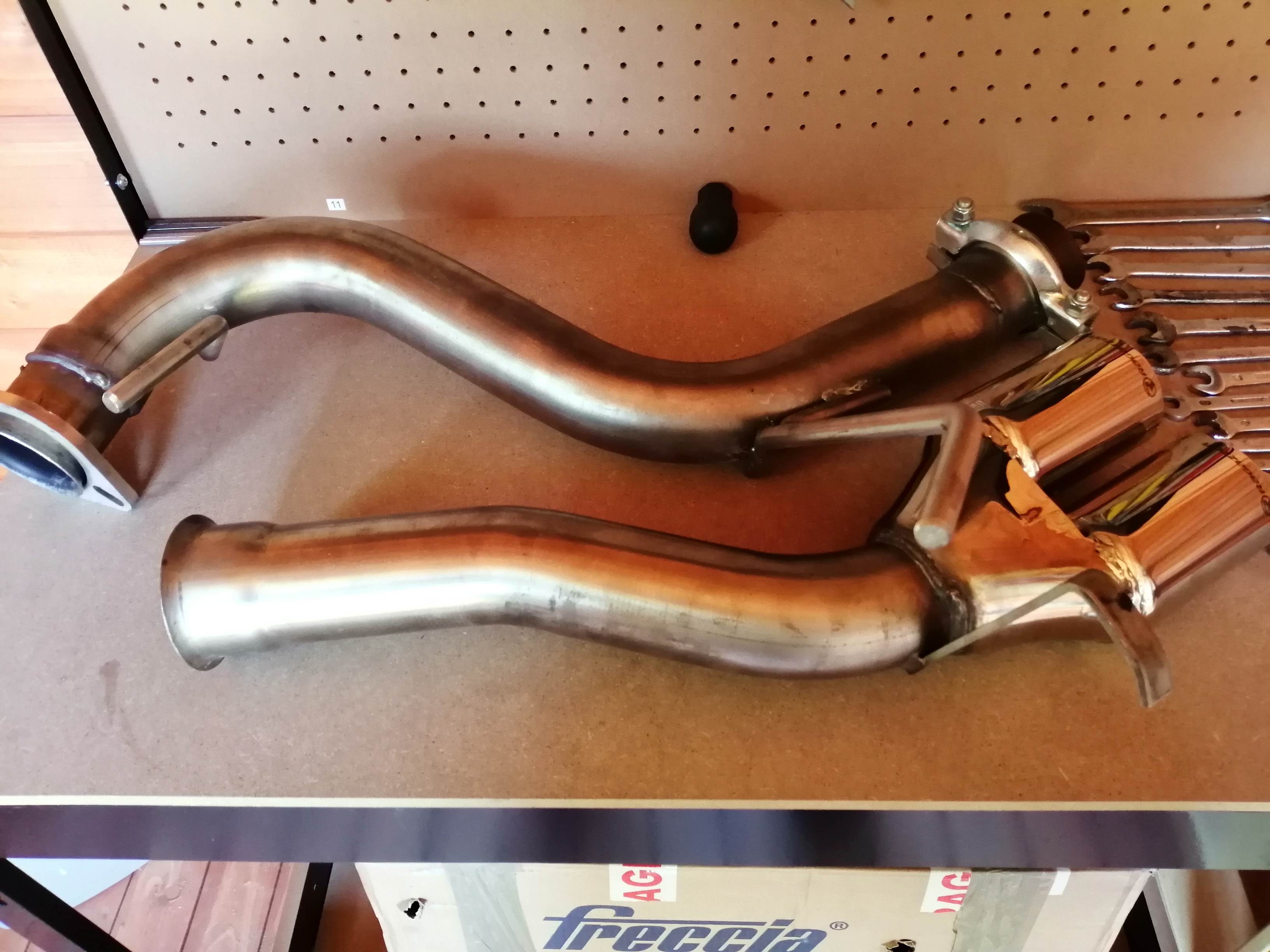

Come promesso allego foto montaggio marmitta Ragazzon... Praticamente va a sostituire la penultima e il finale posteriore... Diciamo che secondo me se interessa solo migliorare il sound è un ottima soluzione, il rombo è molto più cupo ma ne cafone ne fastidioso, al minimo borbotta e in accelerazione cambia proprio il suono rispetto all'originale... Soprattutto dai 2.000 giri in poi... L'unica pecca forse è che può dare un po di fastidio in autostrada dove il rombo è più costante ma li va a gusti, purtroppo il video non riesco a caricarlo... In conclusione lo consiglio.

Ottimo risultato. Il video se ti va puoi caricarlo su YouTube e mandare qui il link.
Posso chiederti anche i costi dell’operazione ?
Scarico trovato su eBay da privato euro 165 spedito montaggio 15 euro... Direi un buon rapporto qualità prezzo...
