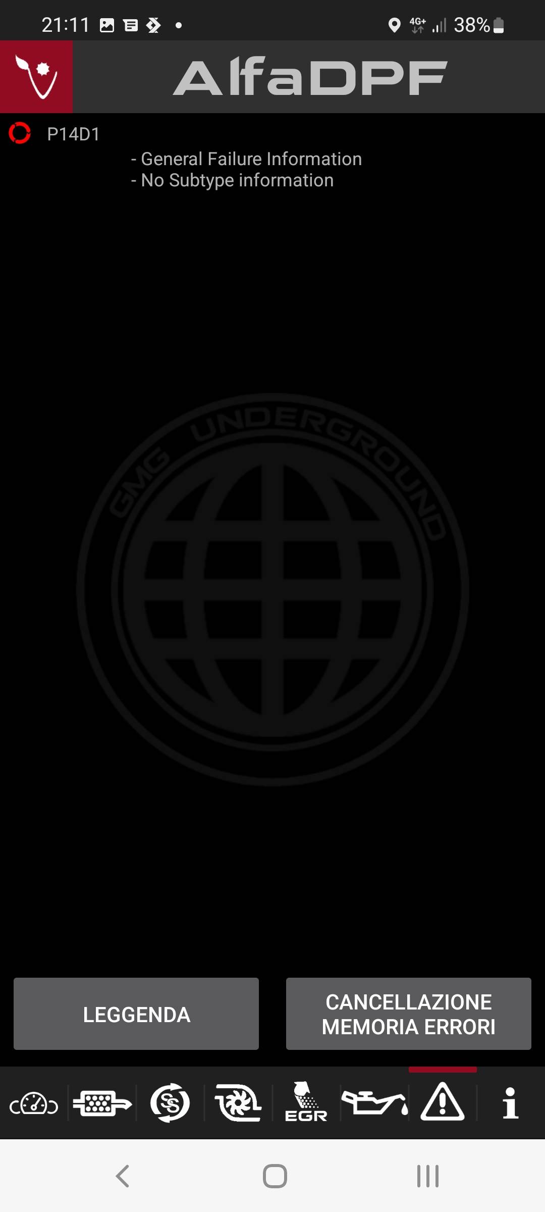

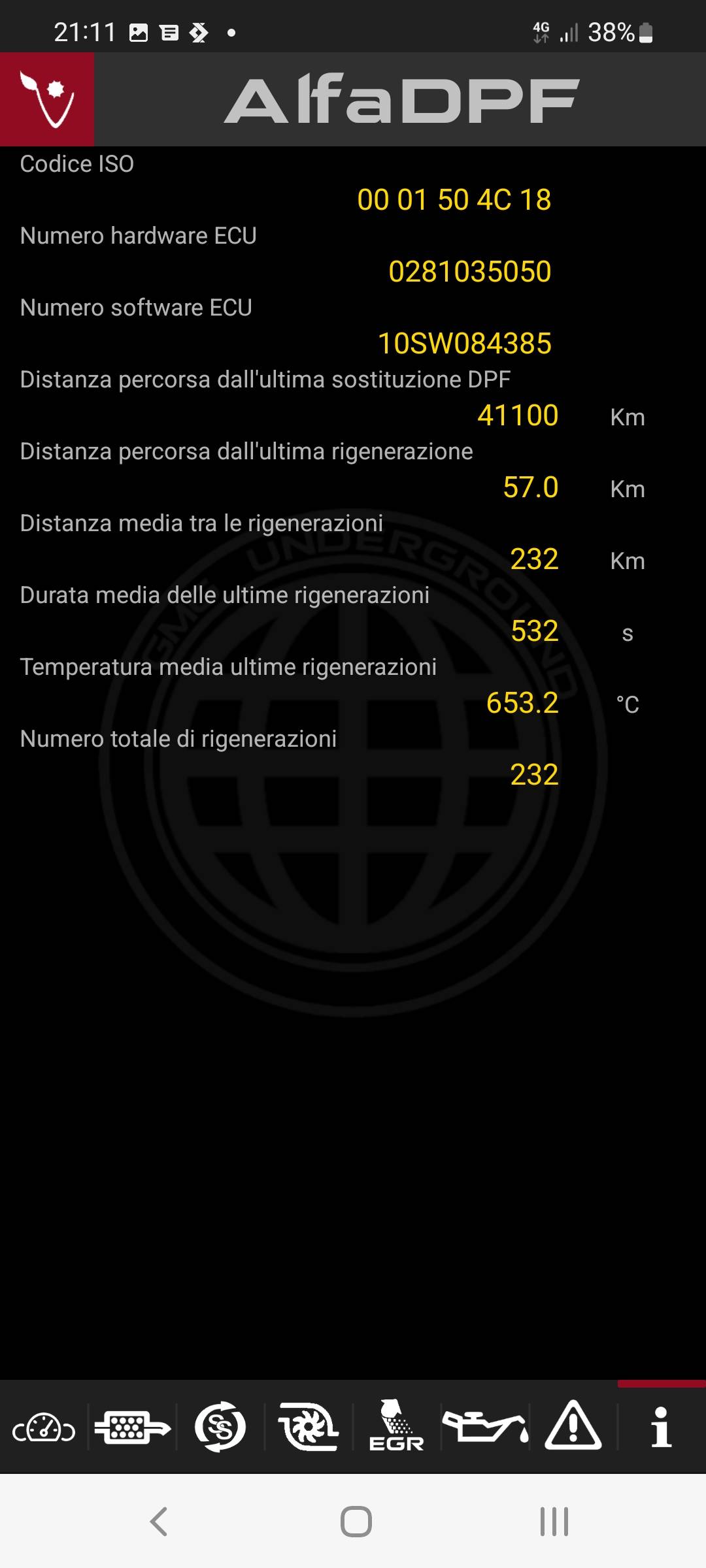

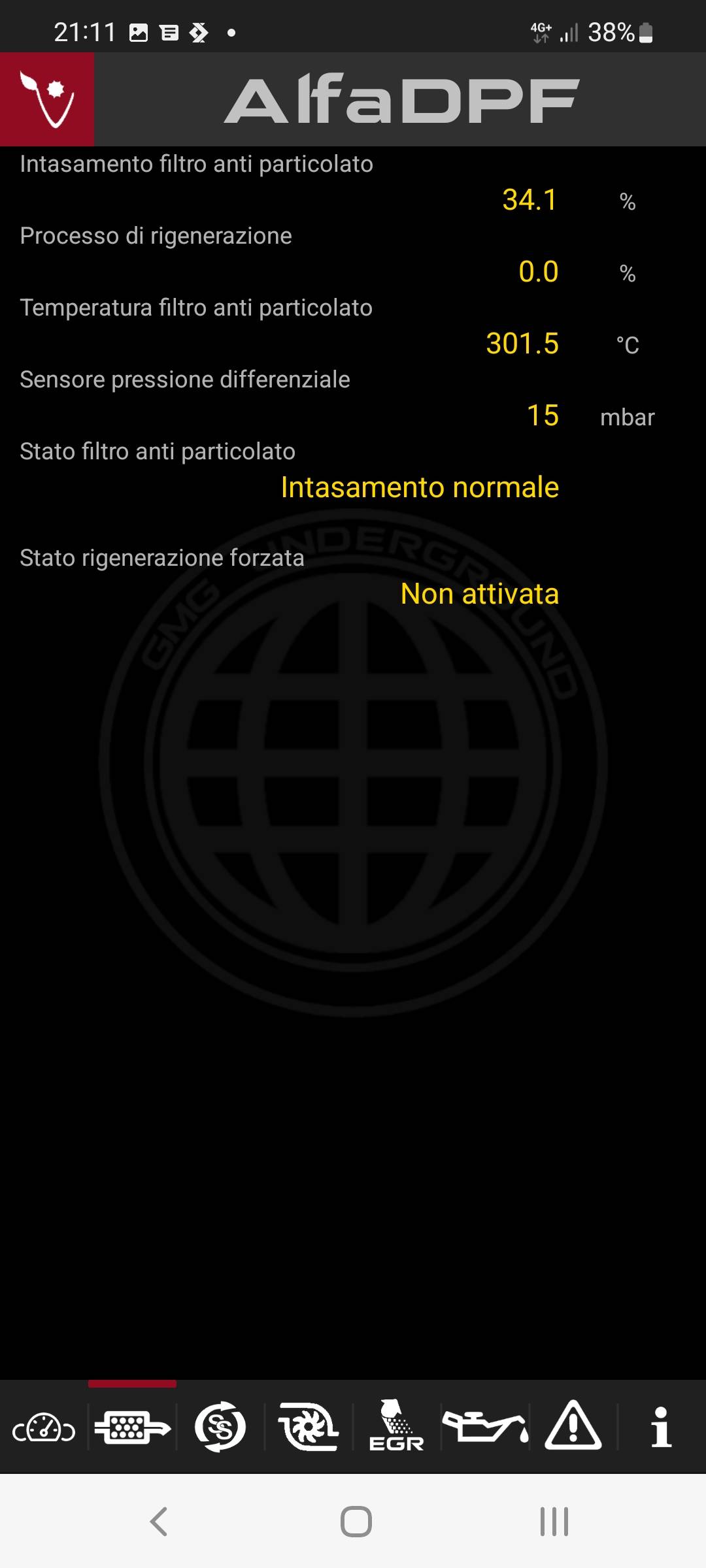

Di norma faccio misto città e statale, monitoro le rigenerazioni con AlfaDPF portandole sempre a termine, e vedo che avvengono ogni 170-180 km circa. Secondo voi è normale che siano così frequenti ?
(in autostrada ai 130 km/h riesco ad arrivare a 300 km)
Inoltre l'app mi rileva sempre l'errore P14D1, e anche se me lo faccio resettare puntualmente ritorna dopo pochi km.
Per scrupolo ho sostituito il sensore di pressione differenziale del fap: cambiato poco o nulla.
Quindi ho provato con la decarbonizzazione a idrogeno: come non l'avessi fatta.
Avevo letto da qualche parte che su alcune Stelvio è stato sostituito il sensore di NOX perchè dava problemi, ma vorrei evitare di fare altri esperimenti a caso. Potete aiutarmi ?
Grazie.

La durata dei percorsi quanto è in media? Li fai almeno 20~30km continuati?
Il percorso urbano genera molto più intasamento specialmente tra fermate e ripartenza.
Quale gasolio ci dai al motore?

Quotidianamente percorsi cittadini di 7-8 km.
Nei weekend giri più lunghi fuori città.
Gasolio quasi sempre Eni Blu Diesel
Lo so che un percorso cittadino intasa di più, e infatti il consumo al chilometro è maggiore. Ma vorrei capire se 170 km (di cui circa metà in città e metà fuori) sono un dato plausibile oppure non tanto.

la domanda è difficile. non per rimbalzarne la risposta. proverei a misurare il tempo in cui, da ogni avvio, leggi le 4 tacche della temperatura dell'olio..
la rigenerazione, se giudicata necessaria dal complesso gestionale,, puo' avvenire e completarsi a motore pienamente in temperatura. siamo avvantaggiati da un motore in alluminio che accelera i tempi di riscaldamento. empiricamente puoi fare il giro largo per mantenere il caldo per piu' tempo. e prender nota.
Hai anche la app!! per dire che, forse, le tue abitudini d'uso sono ai limiti. in questo contesto si producono piu' intasamenti che km.
facci sapere. ogni dettaglio conoscitivo ed esperienziale giova alla cultura generale e al gradimento di una macchina straordinaria. grazie.
cfr @Leonardo00, in tema, ha citato, pubblicamente, esperienze alla presenza di testimoni inoppugnabili. (sic!). senza vergognarsene.

Quei 7-8 km tra casa mia e il lavoro, che di norma percorro in 10-12 minuti, sono giusto sufficienti. Ed infatti più volte mi sono ritrovato con la rigenerazione che inizia poco prima dell'arrivo, dovendo quindi fare il giro largo per portarla a termine.

La rigenerazione dipende praticamente solo da temperatura se c’è rigenera altrimenti prova e non riesce il problema è più in inverno quando per andare in temperatura ci vogliono abbastanza km.. 7/8 non sono molti ma nemmeno pochissimi magari in inverno usa marce basse e su di giri 2500/3000 in modo da scaldare prima e fare lavorare meglio dpf tanto se fine settimana fai giri più lunghi le rigenerazione le fa li… finché non si accende spia che devi rigenerare problemi non c’è ne sono

Per l'uso che ne fai non vedo niente di strano. Una curiostà, quanti km hai? L'errore invece non so cosa sia, bisognerebbe andare in Alfa. Leggevo però che hai il modulo dello s&s, non è che l'errore ti è uscito da dopo che lo hai montato?
