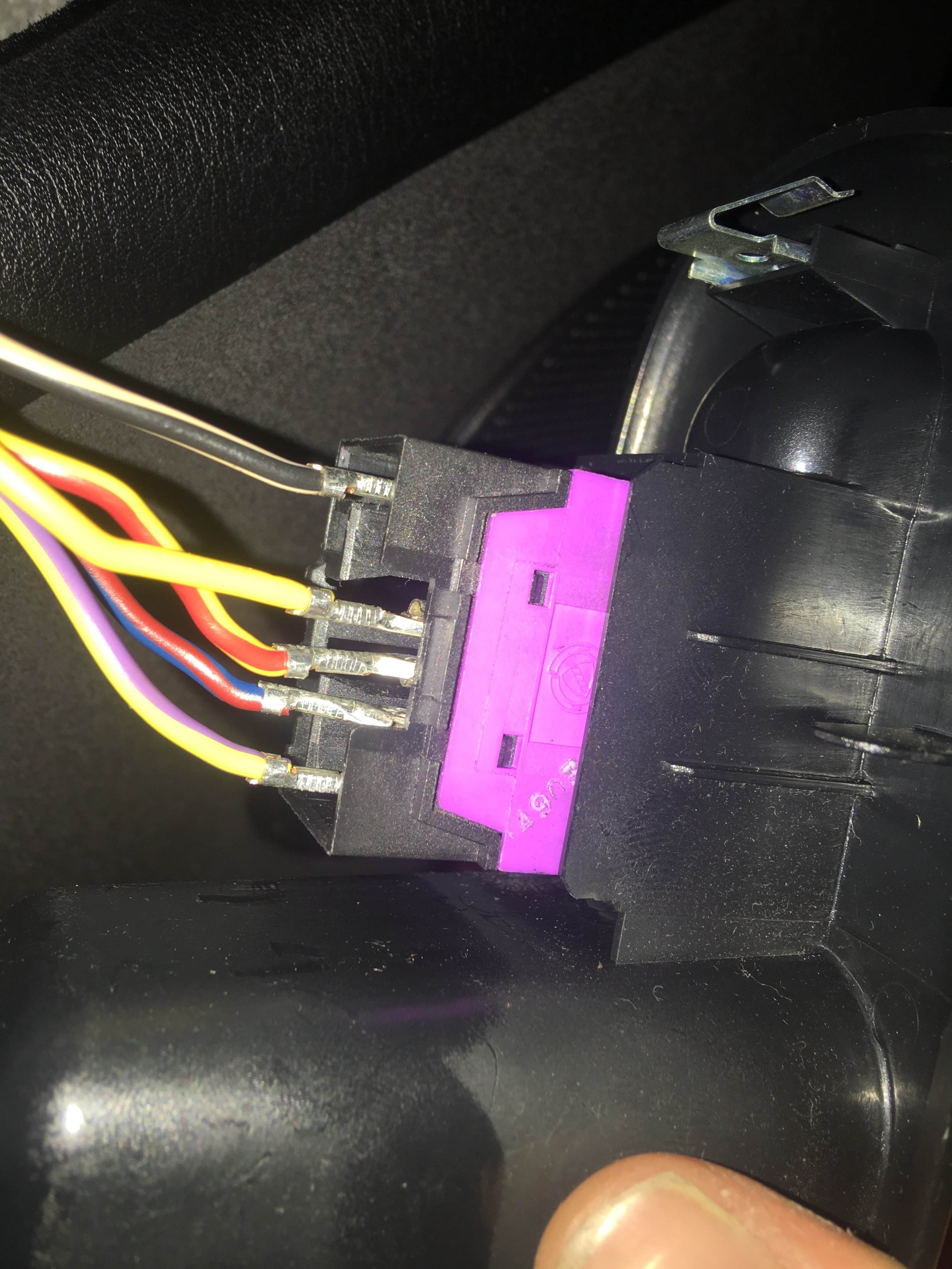

Ragazzi non so se è la discussione giusta... ma ho sostituito il comando sx posteriore alzacristalli con uno nuovo perché nell’altro si era bruciato il led. La mia e’ una 156 restyling giugiaro però mi salta sempre il fusibile non ricordo bene il colore dei fili per farlo funzionare in quanto avevo staccato i fili dall’inserto un plastica. Mi aiutate??? Grazie mille ☺️
    859.2 KB · Visualizzazioni: 1,463
Reactions: kormrider
Ragazzi nessuno sa aiutarmi???
L’ordine dei fili giusto come lo determinò?
Grazie
