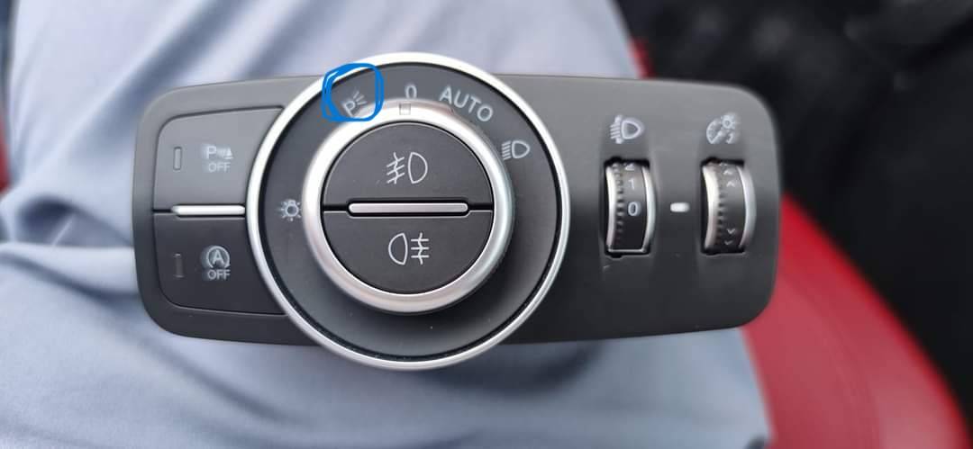

Ciao a tutti, domandina...
Ma questa parte del selettore, esattamente, a che serve? 😂
E' un pulsante, perchè ha la ritenuta che lo porta sullo "0", ma io pur provando a spostarlo sulla "P", non noto alcun cambiamento da nessuna parte...
Serve per accendere le posizioni a quadro spento. Ruota verso la P e tieni ferma la manopola fini all‘accensione delle posizioni. Dovrebbe sentirsi anche un segnale acustico. Una volta accese, per spegnerle fai lo stesso.
Con le posizioni accese, puoi decidere anche di illuminare solo il lato dx o sx agendo sulla leva degli indicatori di direzione

Quindi, per capire:
ad esempio, aprendo l'auto con la chiave, senza accendere quadro e motore girando la manopola in posizione "P" e tenendola tale per qualche secondo, dovrei poter vedere le luci di posizione spegnersi e accendersi?
Quindi, per capire:
Accendersi e con la leva delle frecce puoi anche illuminare un solo lato
