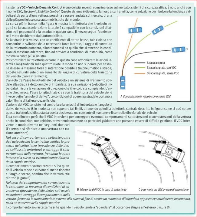

ecco una esauriente spiegazione sulla funzione del VDC
Bel post...ma quindi VDC ed ESP delle altre case sarebbero la stessa cosa o il VDC ha qualcosa in più?
0cirn3 by SGII
Il vdc è lo stesso esp bosch montato sulle tedesche ma con le personalizzazioni dell alfa...cambia il software ma l hardware é lo stesso

Per me che non conosco nulla di elettronica è veramente incomprensibile come si possa affidare a questi sistemi la sicurezza del veicolo, ma sono discorsi da vecchi evidentemente.
Sicuramente i tempi d'intervento e l'affidabilità della componentistica sono tali da fornire l'adeguata risposta in tempi così stretti.
Riesco a comprendere l'azione di correzione al sottosterzo, frenando le ruote interne si ottiene un "perno" che tende a far "ruotare" la vettura verso l'interno;
mi è più difficile comprendere la correzione del sovrasterzo, ovvero l'azione di "perno" della ruota anteriore dx frenata non può correggere la traiettoria spingendo il posteriore a rientrare in linea, percepisco invece un tentativo di far "scivolare" l'anteriore della macchina all'esterno, ottenendo così un'azione che si oppone alla rotazione della vettura, ovvero a tenerla in posizione tangente alla curva.
Ma queste sono solo mie sensazioni che cercano di interpretare le geometrie.
In altre parole, con il sottosterzo c'è un rientro dell'auto verso l'interno, mentre con il sovrasterzo, si fa "scivolare" la ruota ant. esterna per tenere l'asse della vettura tangente alla curva, cioè non la fa rientrare, ma si oppone all'avvitamento del posteriore.
Ci avrò azzeccato ?
