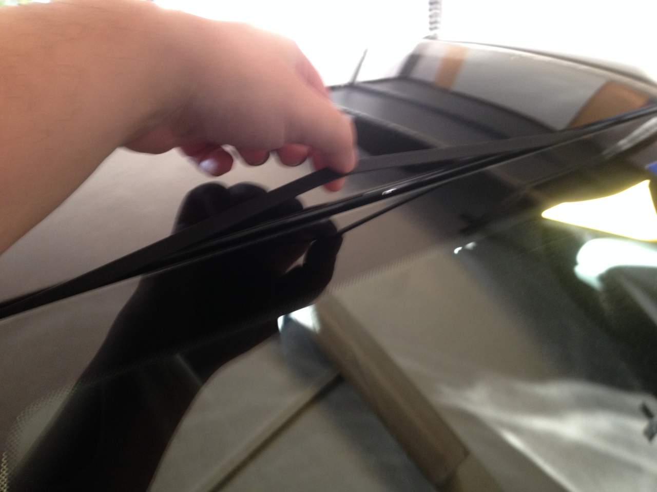

    Credo che il parabrezza non sia da sostituire: è vero che la guarnizione è incollata al parabrezza che a sua volta viene incollato alla carrozzeria, ma io parlo della guarnizione esterna,
    Tale guarnizione dovrebbe avere una funzione di rifinitura, ma nelle mie precedenti macchine era incollata e non libera di muoversi.
    Allego una foto della parte superiore e vi chiedo: la vostra è così? foto Giulietta - Guarnizione esterna parabrezza! - 1
  8. Re: Guarnizione esterna parabrezza
    Mi ripeto ma io credo che questa quarnizione ti basa semplicemente incollarla
  9. Re: Guarnizione esterna parabrezza
    Lo credo anche io. Considerato che la macchina ha un mese e mezzo e che non saprei che colla utilizzare, la porterò dal concessionario il prima possibile.
  10. Re: Guarnizione esterna parabrezza
    Fai bene, vai in concessionaria!
  11. Re: Guarnizione esterna parabrezza
    Fai come credi, io per lo stesso difetto si e' dovuto sostituire il parabrezza perche' almeno nel 2001 le guiarnizioni e parlo dui quella che si vede nella tua foto viene incollata prima al parabrezza eppoi a sua volta il tutto sulla carrozzeria.
