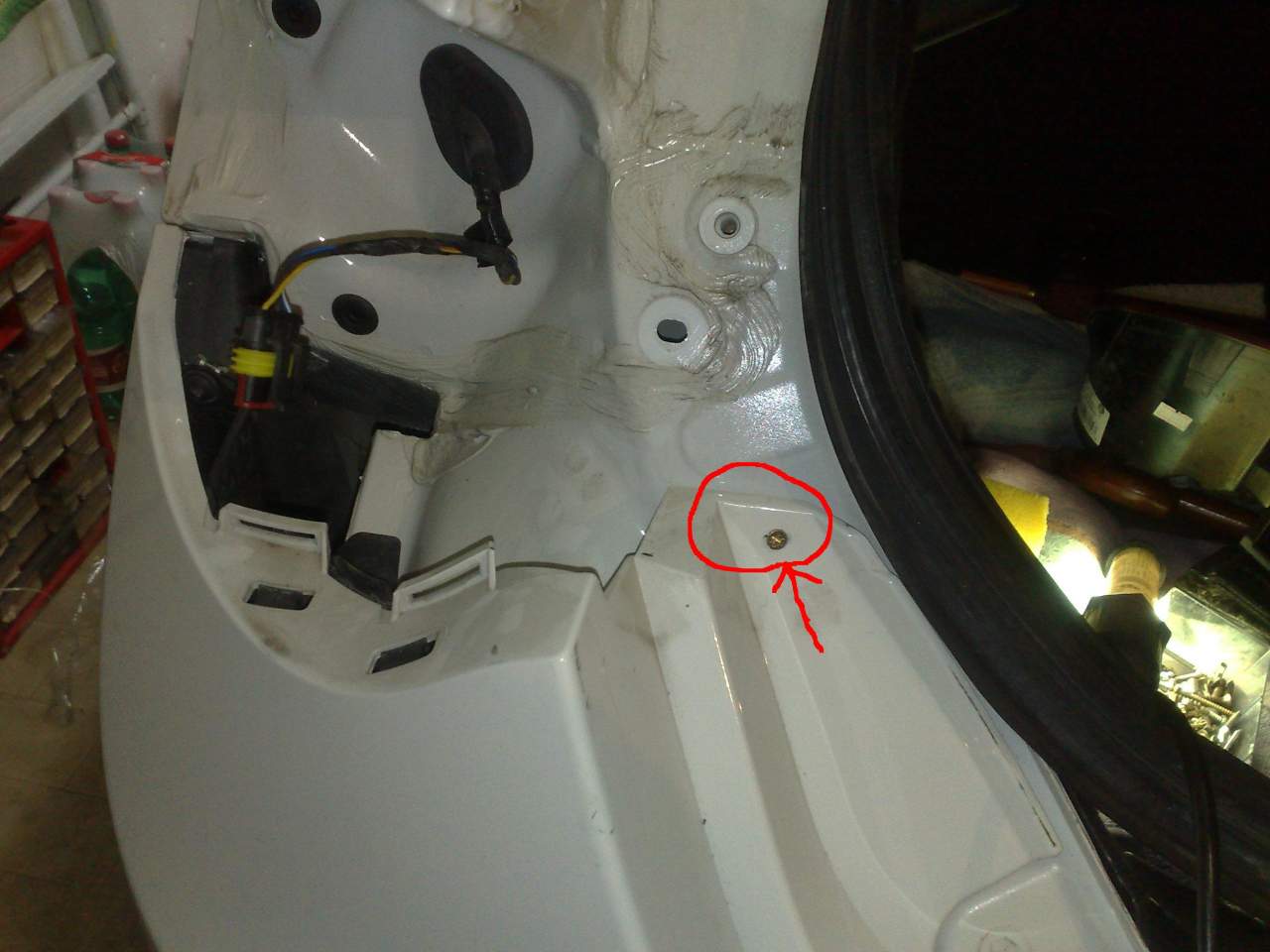

- Altro fastidioso rumore al posteriore risolto dall'utente Roby, applicando due viti al paraurti posteriore rendendolo così più unito e meno vibrante (seconda foto). Consigliata anche l'aggiunta di elementi fonoassorbenti nei duomi.
