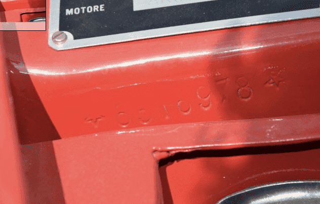

Stavo cercando una giulietta sprint e mi sono imbattuto on line in questo modello, che tra le varie foto presentava questa relativa ad un numero tra due stelle che allego...ma stranamente non era nella posizione giusta.... ed è mancante anche il prefisso AR 1493....
Qualcuno sa a cosa si riferisce?

Ipotizzo che un incidente abbia danneggiato gravemente il numero originale e che questo sia stato sostituito da un nuovo numero.
Un tempo era una prassi abbastanza diffusa che veniva svolta da un tecnico della Motorizzazione autorizzato.
Spesso i numeri di telaio erano in posizione non protetta e un semplice tamponamento poteva danneggiarlo. In particolare mi riferisco alla 75 che ce l'aveva nel bagagliaio e un "buon" tamponamento lo poteva rendere illegibile.
Un tempo, quando le auto erano costruttivamente semplici, si poteva sostituire integralmente il telaio, non credo comunque sia il caso che hai segnalato...
:decoccio:
il problema è che su un'altra foto c'è anche il numero di telaio AR1493*24XXX dove X sta per la parte volutamente nascosta in foto...
boh...che sia un numero di scocca?
è il numero della carrozzeria che veniva costruita negli stabilimenti della Bertone a Torino !
All'Alfa venivano costruiti i pianali che poi venivano inviato alla Pininfarina che ci costruiva "sopra " le Spider ed alla Bertone per le Sprint
