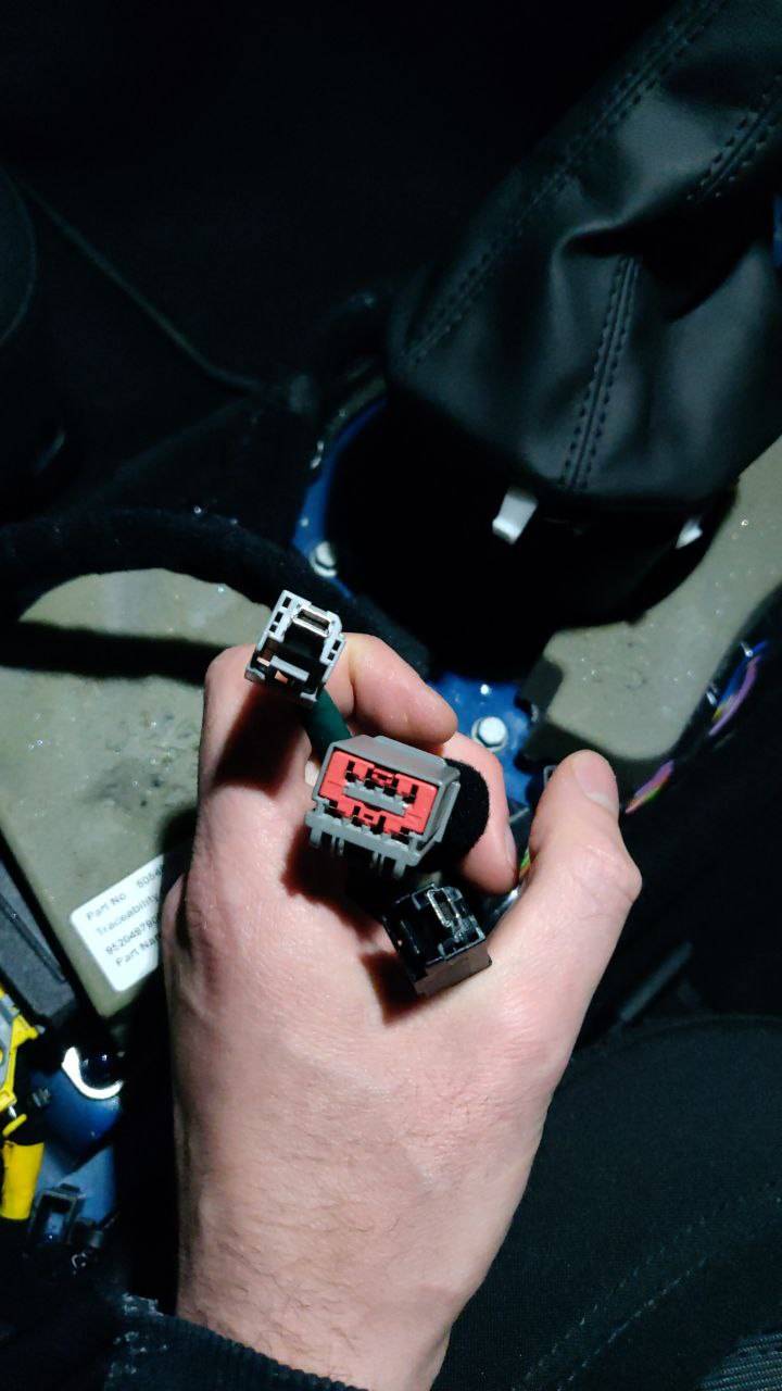

questa sera mentre montavo i led portaoggetti ho notato, smontando l'intero tunnel, che a discapito di ciò che credevo di aver visto sono predisposto praticamente a tutte le usb, infatti ho sia il grigio che va dietro (era tutto aggrovigliato per questo non lo vedevo) sia il nero (ben nascosto pure quello).
a questo punto metterei un po tutto tra usb e clima, MA, il cavo grigio e nero a occhio mi paiono identici, si possono avere quindi 3 o 4 porte dati (contandone 2 nel bracciolo)? su mes che type devo mettere sulle usb?
all'anteriore ho anche il connettore +12v per l'illuminazione, dietro no, 01/2017

montare le bocchette posteriori è abbastanza facile, il pack clima comprende più cose:
- usb clima (carica + dati)
- usb posteriore (carica)
- bocchette posteriori (+ condotto Y)
- sensore aqs
ho problemi a reperire 2 cose a prezzi umani anche se non avendo fretta non mi è un problema: mostrina usb clima e kit bocchette + condotto Y.
montata questa roba hai il pack come se di fabbrica

perchè non possono aggiungere il sensore aqs, va allineato il proxi e loro non hanno ne un multiecuscan ne la possibilità di editare a mano i byte

in realtà no, il sensore aqs costa 30€ circa, il problema è che non riesco a capire dove fisicamente vada messo nel condotto, il connettore l'ho anche già trovato ma non so se/dove c'è il buco predisposto
