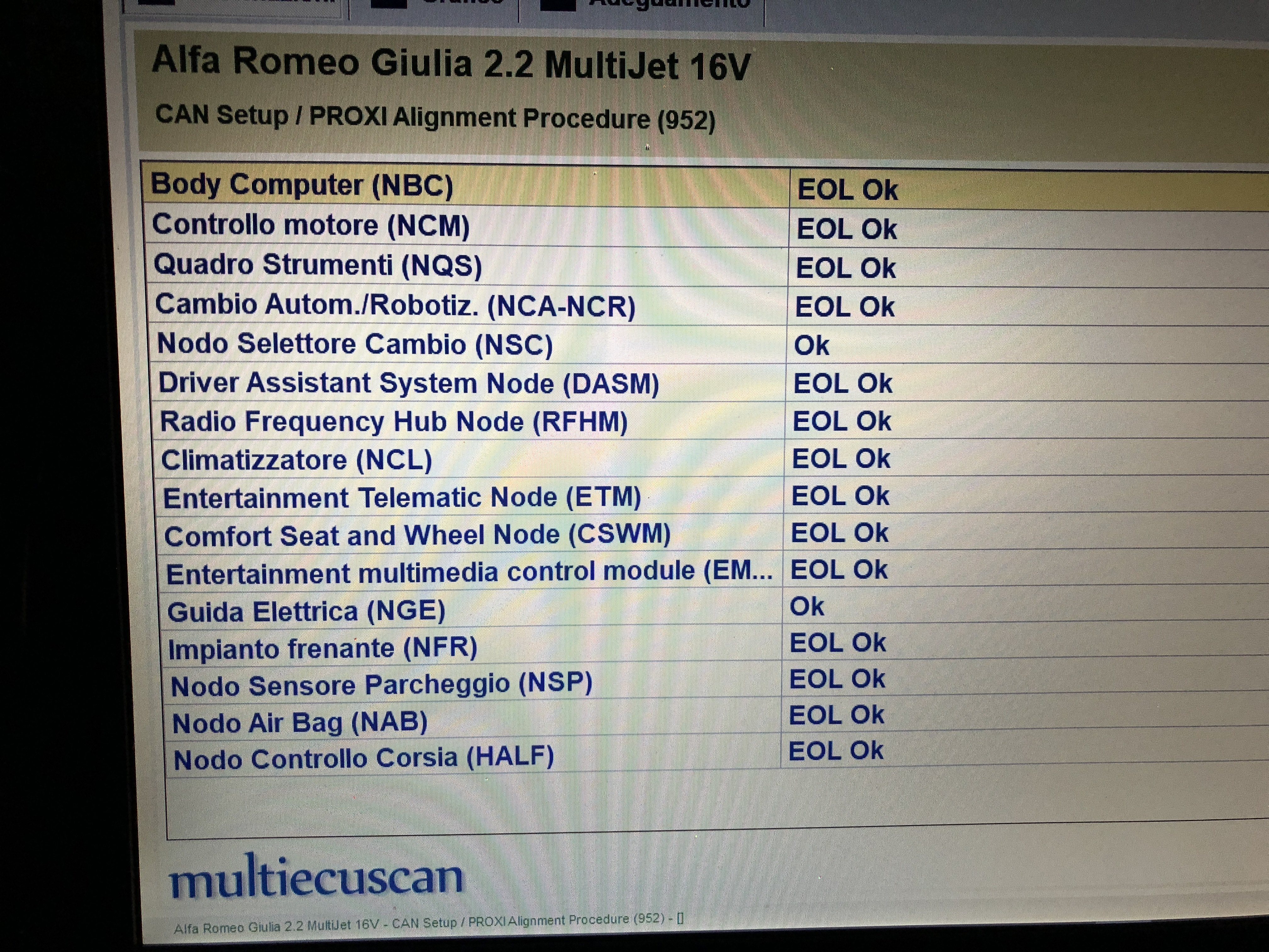

Mi pare che pure multiecuscan permetta l’abilità Zio e della retrocamera...... (se non erro è una delle poche funzioni abilitabili)
Assolutamente no! Se non è uscita dalla casa e quindi ha il nodo chiuso MES non ha la funzionalità ad aprirlo, quindi se provi ad allineare FORTUNATAMENTE non succede niente!
Abilita solo se casa madre ha inserito la riga di software per il funzionamento.
Per il momento solo con Accinni....
Entro in dettaglio:
Una volta che con Leonardo interfaccia Fermi vado a leggere il body, viene salvata la configurazione e si andrà in dettaglio a spuntare le opzioni che voglio abilitare ( compatibilmente con l’hardate Presente).
Per la retro manca la riga di comando,che una volta girata la configurazione al tecnico di Accinni, lui ce la rimanda per poterla inserire. Quindi, con lo strumento si codificae è una volta allineate le centraline il gioco è fatto!
Scusa ma se nel menù c’è la possibilità di abilitarla credo si possa fare...... tu hai provato?
Ripeto:
1) manca la riga software di comando;
2) MES non apre il nodo...
MES ABILITÀ SOLO NODI APERTI!
Guarda qui...la lettura con MES...
Mancano anche la lettura di alcune centraline...
    3.5 MB · Visualizzazioni: 1,484
