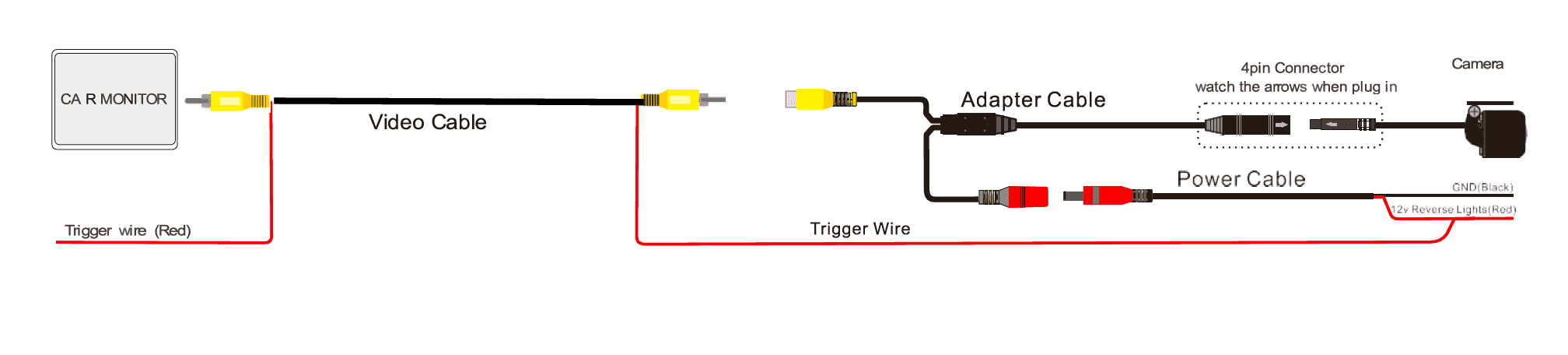

Penso di fare come in figura. Il giro dal battitacco probabilmente conviene a chi prevede un giorno di installare l'originale riutilizzando il cablaggio.

Pensavo invece di intercettare la retromarcia nel bagagliaio e poi portare l'rca fino al modulo ENG
Francamente, se la devi portare fin davanti col cavo (io l'ho fatto), ha più senso usarla integrata che col modulo Eng...

Se dovesse essere utile io ho collegato una aftermarket al modulo ENG.
Sul modulo e' presente sia il connettore VGA che riceve il segnale video dalla camera che il positivo del segnale retrocamera, che alimenta la camera una volta innestata la retromarcia.
Nel bagagliaio, in prossimita' della retrocamera ho collegato solo la massa a quella del pulsante di apertura del portellone.
Ho portato i cablaggi in avanti dal lato guidatore.
Come gia' scritto il modulo consente di selezionare la camera originale o la. aftermarket e la gestisce correttamente.
