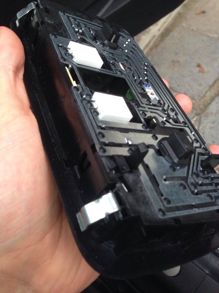

  2. Ti si è rotto uno dei due gancetti che servono a bloccare il connettore microfono.

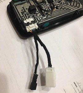

    buongiorno ragazzi, per chi non vuole tagliare e perdere mezza giornata per montare la plafoniera, io realizzo questi cablaggi per installare le vostre plafoniere della nuova giulietta, per contatti: su whatsapp

  4. Veramente se leggi la discussione mi è arrivato rotto così ma per fortuna non ne avevo bisogno :D perché quella l'ho messa al posteriore se ricordo bene :)
