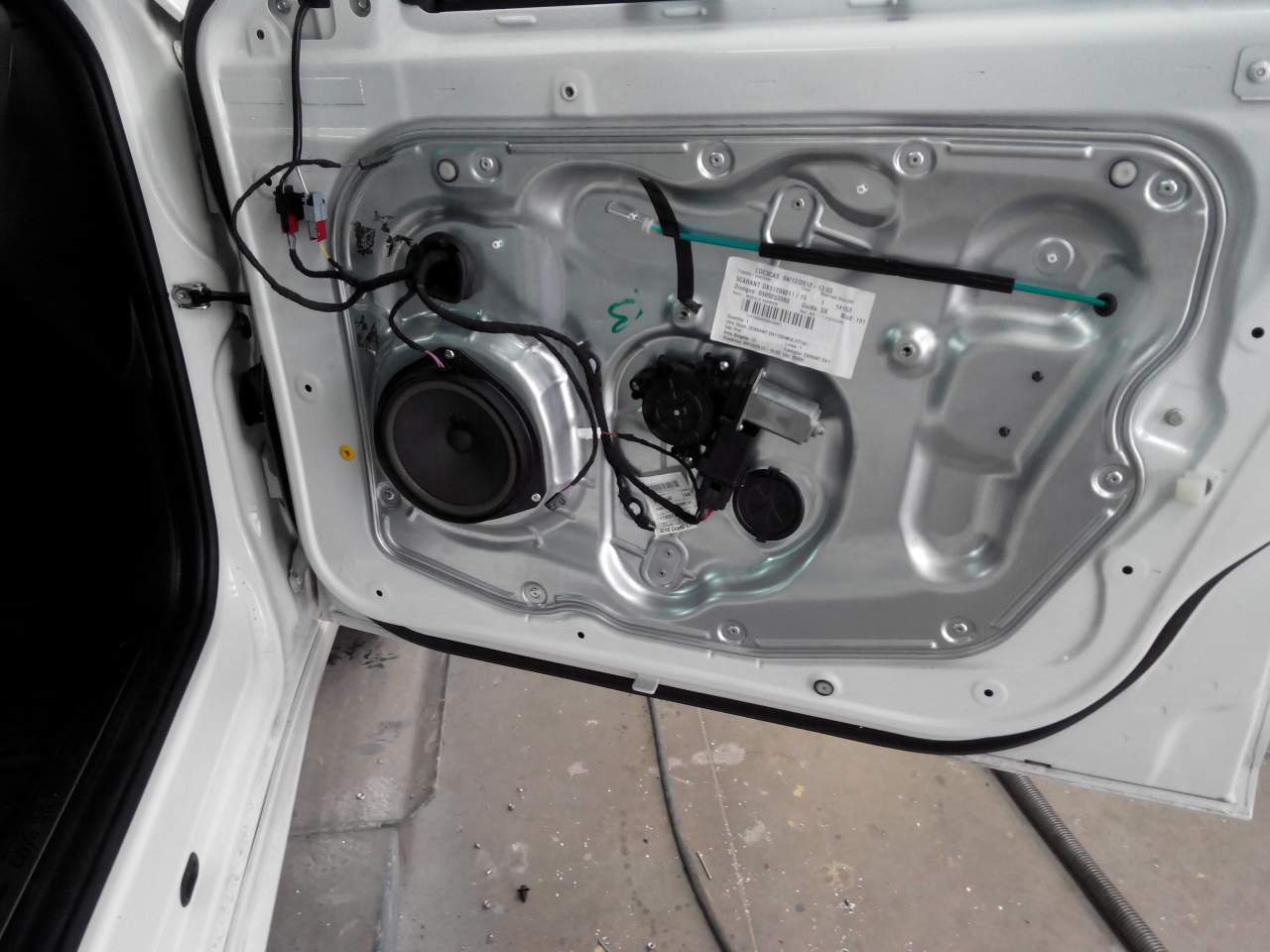

IMG_20140516_090632.jpg Prima del cambio dei cavi.

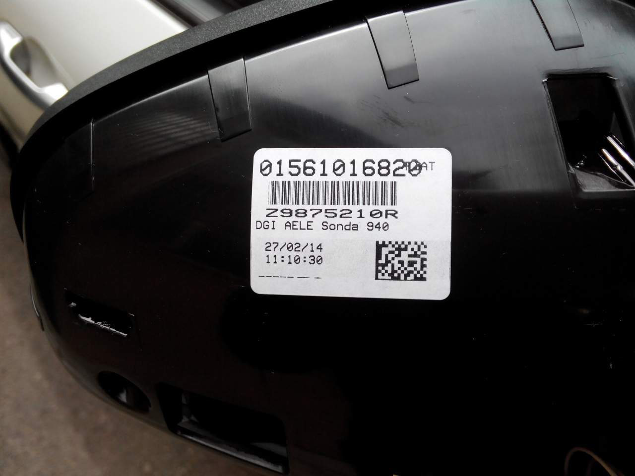

IMG_20140516_113056.jpg Speriamo che dalla data di produzione abbiano modificato qualcosa.

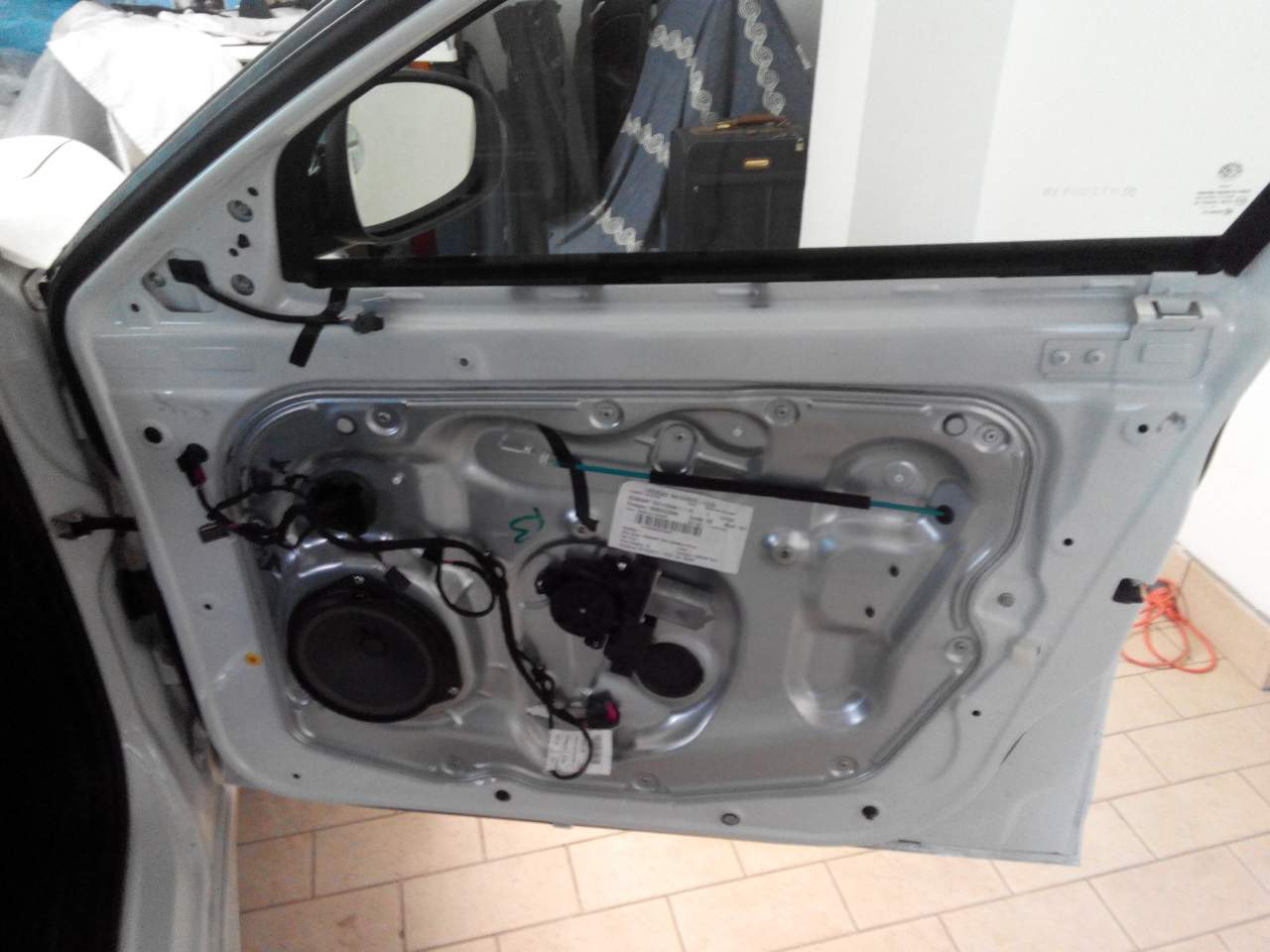

IMG_20140516_160239.jpgA installazione cavo appena avvenuto.

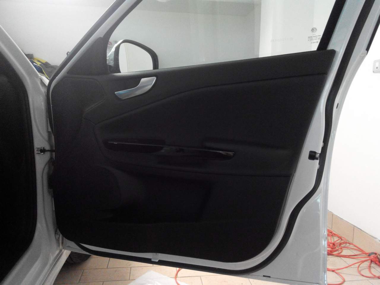

IMG_20140516_174048.jpgA rimontaggio pannello lavoro ultimato.
