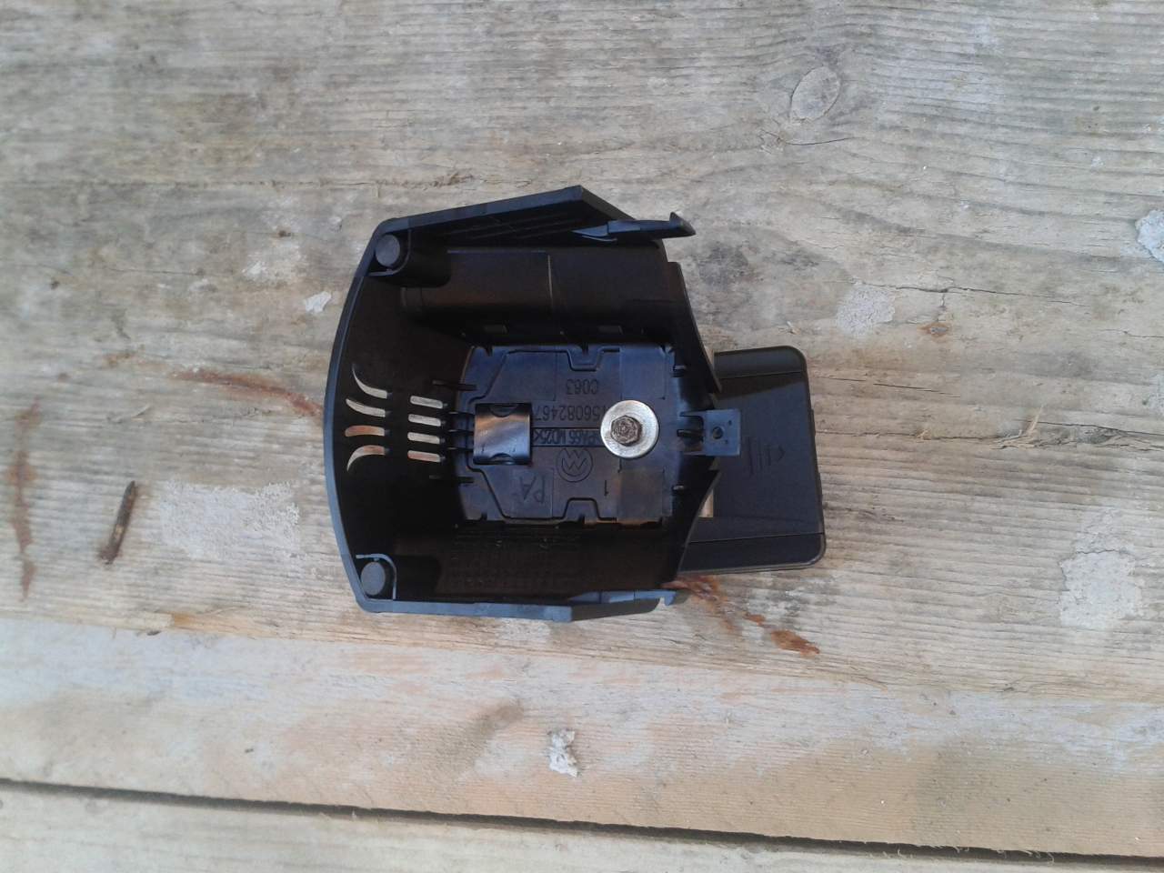

1- smontata “punta” dello specchietto (viene via stringendola ai lati e liberando così gli appositi fermi di plastica e tirando verso il basso senza problemi) e viste le fessure presenti individuata la soluzione di bloccare il tutto tramite una fascetta metallica sagomata “ad hoc”

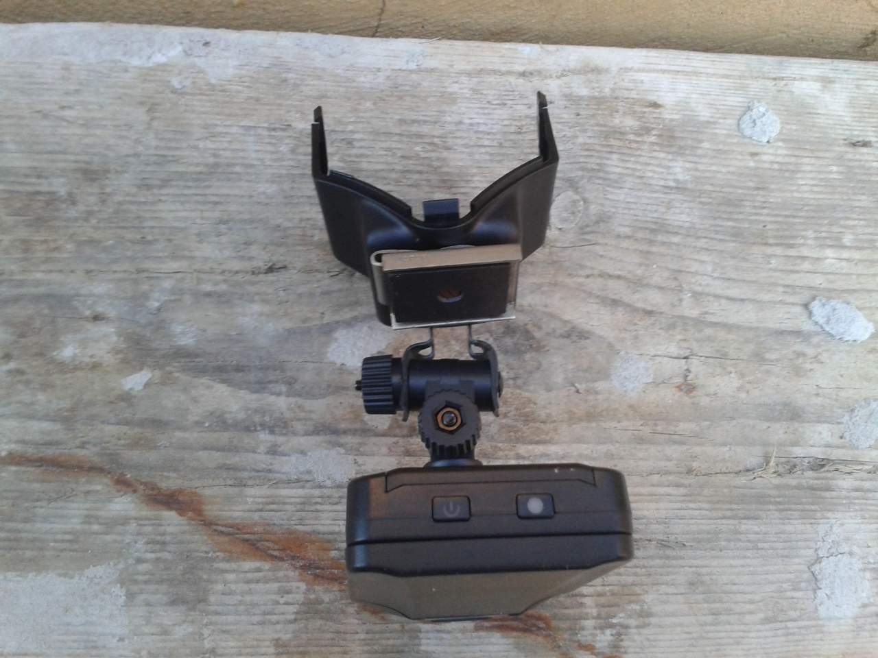

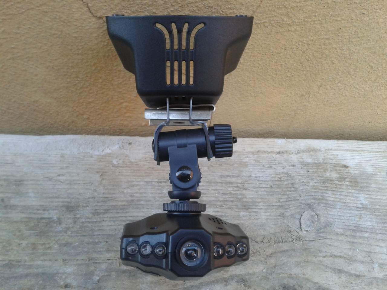

4- inserita una fascetta metallica sagomandola a “U” nelle fessure della “punta” e poi di nuovo “a misura” dello snodo della car camera. Avvitato il magnete al buco centrale della “punta”. So che è più difficile a scriverlo che a vederlo quindi ecco le foto in 3 posizioni
5- unica precauzione inserire due talloncini di gomma ai lati dello snodo per non far “scivolare” la camera durante la marcia.
6- il mio magnete è abbastanza potente da mantenere il BT tramite l’apposito fermo in ferro anche durante una marcia ”dissestata”

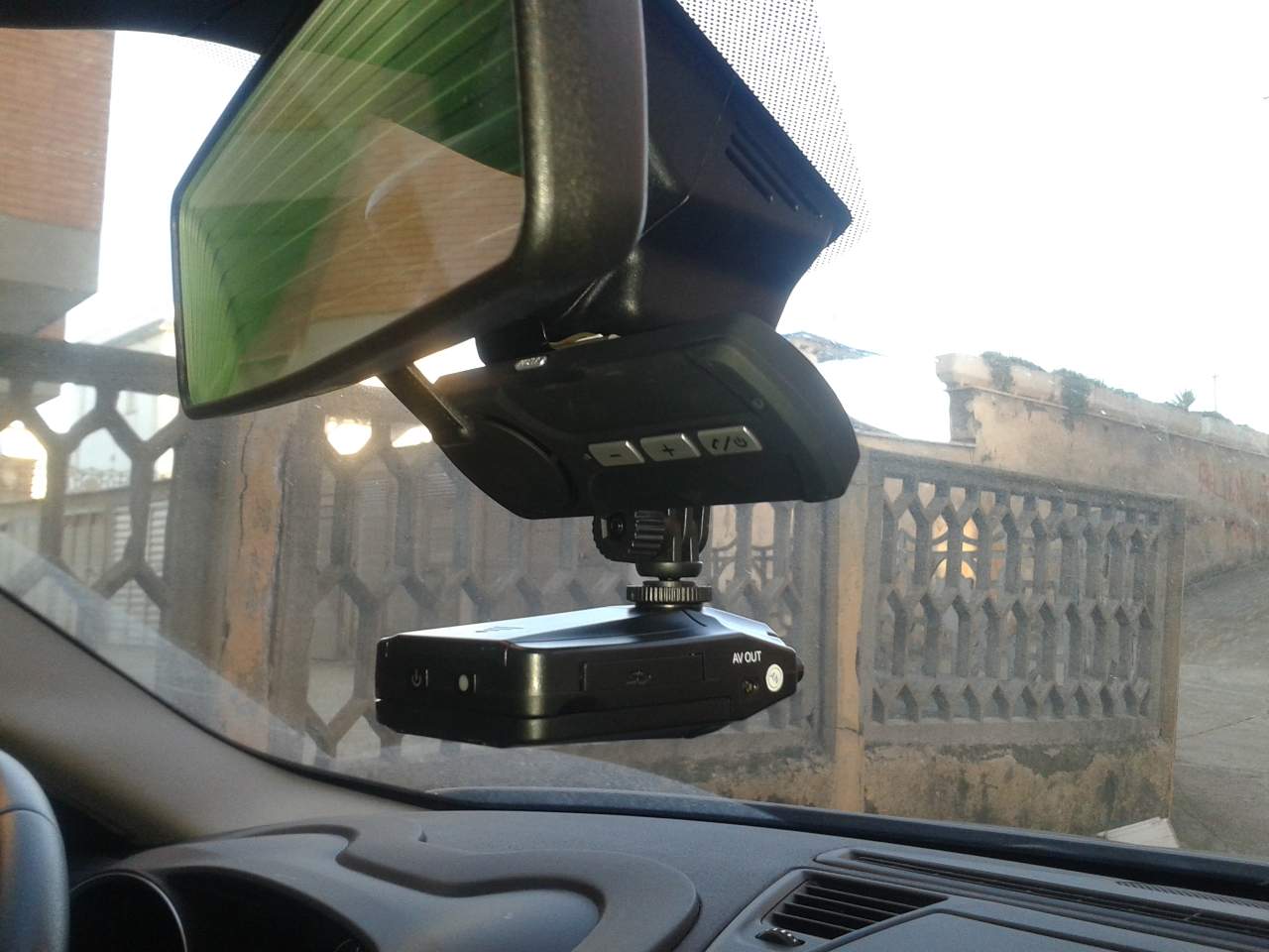

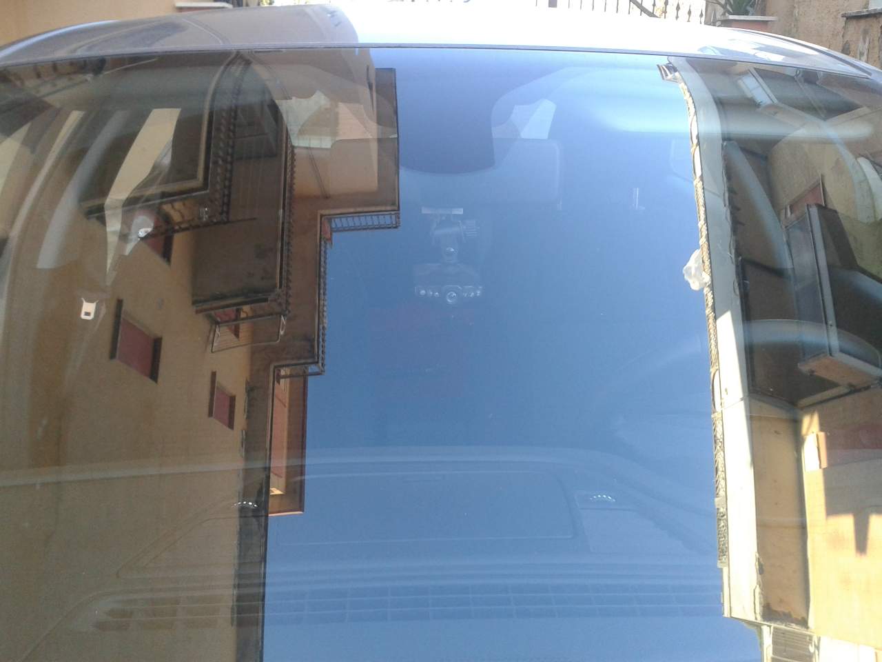

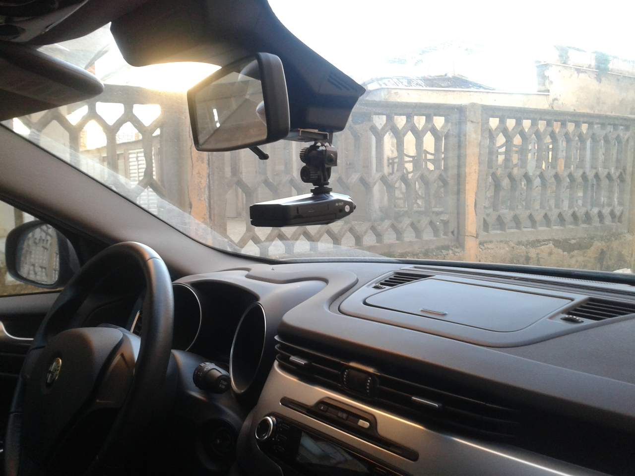

Questo il risultato finale, vi metto le foto della sola “car camera” (che si avvita su apposito perno), della “car camera” + vivavoce BT ed un a vista dall’esterno anche se c’è riflesso e non si vede benissimo.
Può non piacere ma io sinceramente volendo avere “l’aggeggio funzionante al suo posto con vista sulla carreggiata” è la soluzione meno intrusiva che ho trovato. Per tutto il lavoro mi ci è voluta una mezz’ora. Al momento uso due cavi di alimentazione fino all’accendisigari ma aspetto, comprati sulla baia, due cavetti “mini USB maschio ruotato a 90 gradi verso l’alto – maschio USB” per poter mettere l’apposito adattatore 12v > 5v dentro l’imperiale vicino alla plafoniera da cui prenderò l’alimentazione.
