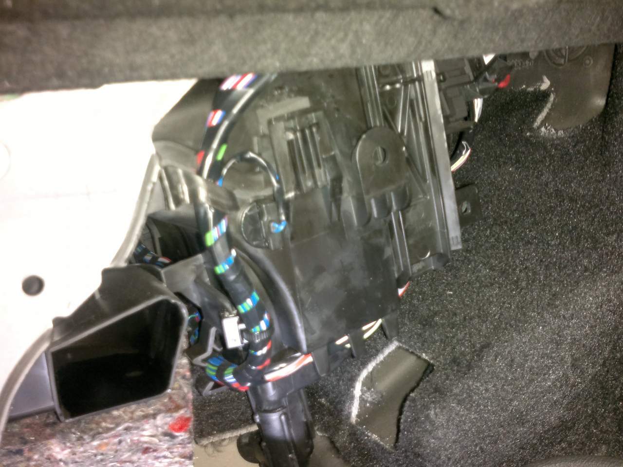

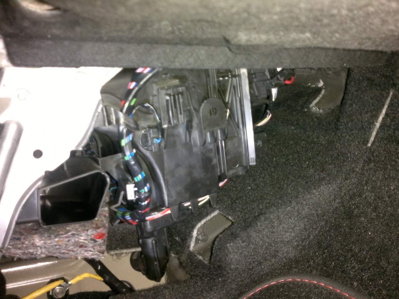

Volevo sapere se qualcuno conosce la procedura per la sostituzione del filtro antipolline della GIULIETTA. Io so solo che bisogna togliere la copertura in plastica lato passeggero dove si trova l'uscita dell'aria in basso del climatizzatore, ma non so come si toglie senza fare danni. Grazie!
re: Giulietta - GUIDA Sostituzione Filtro Antipolline-POST UTILE N. 65-PAG. 7
poichè non riesco a capire come accedere al filtro metto le foto:
Allora la procedura è questa: lo sportellino che nasconde il filtro è quello che si vede dietro a quella piccola staffa in plastica con il foro. quello sportellino va sfilato verso il basso dopo che viene liberato da una linguetta posta più in alto. Una volta sfilato lo sportellino basta tirare il filtro. Se la protezione sotto il cassetto porta oggetti ostacola l'uscita del filtro bisogna toglierla, io consiglio di toglierla. Per inserire il filtro bisogna rispettare il verso altrimenti non entra. Il verso giusto è quello con il lato più largo verso l'alto. Lo sportellino va rimesso al contrario di come è stato tolto assicurandosi che la linguetta abbia fatto lo scatto. CONSIGLIO: SE AVETE POCA PAZIENZA E POCA PRATICA ANDATE IN CONCESSIONARIA

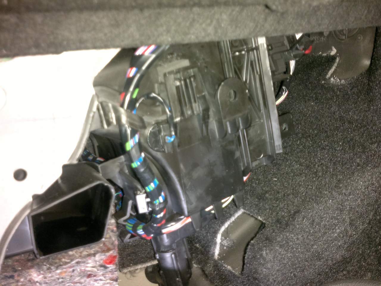

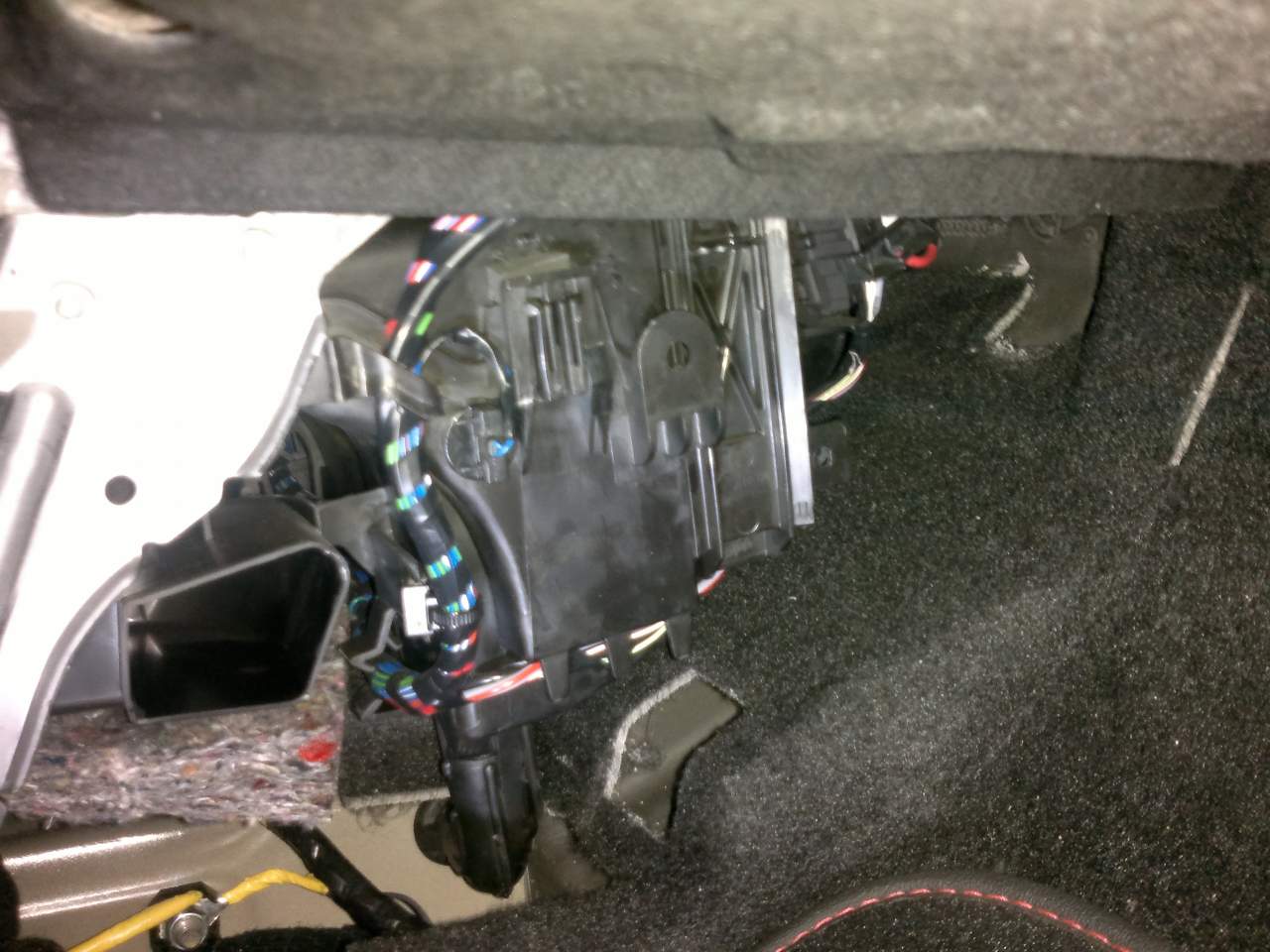

Scusate ma non visualizzo le foto. Qualcuno può rimetterle cortesemente? Non capisco se si accede dal tunnel o sotto lo sportello del passeggero.
Grazie
Grazie
tunnel lato destro in corrispondenza griglia aria piedi lato passeggero.
