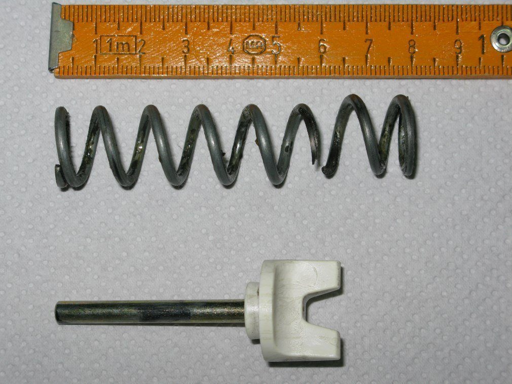

Ciao,
ieri nel rimuovere il tappetino anteriore della mia alfa 156 1.9 jtd SW (11-2003), ho trovato questo pezzo. Si tratta di una astina con una piccola manopolina bianca (lunga in tutto meno di 7 cm), con una molla (rotta) di diametro approssimativo di circa 1,5 cm e lunga poco più dell'astina.
Apparentemente funziona tutto bene... ma a cosa appartiene quel pezzo? Impianto di climatizzazione ? Sedile ?... Non ho idea...

Pedale frizione....

Siete GRANDI !!!
Grazie 1000!!! Provvederò subito a far sistemare la Piccola...
