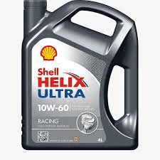

io per me personalmente credo sia un ottimo compromesso
prestazioni elevate e prezzo accessibile
156 TS 1.8
Visualizza allegato 244523
156 TS 1.8
Si ,, ma questo olio è per girare in pista,, me lo sconsigliano tutti.

2. L'olio che ti ha consigliato EDESMO è ottimo, io uso lo stesso, ma 5w40 sul 1.6 della 147 da anni e 0 problemi. L'importante è che rispetti il grado di viscosità e specifiche ACEA e API riportate sul libretto di uso manutenzione. Se cerchi un po' nel forum trovi sia il libretto PDF che decine di discussioni sugli oli per il TS. Cambialo ogni 10 o 15k, massimo, non aspettare i 20k.

2. Se ci tiri spesso metti un buon 10w60 come appunto lo Shell Helix, altrimenti usa un buon 5w40 o 10w40 sempre della Shell...non è vero che il Selenia è il migliore...
